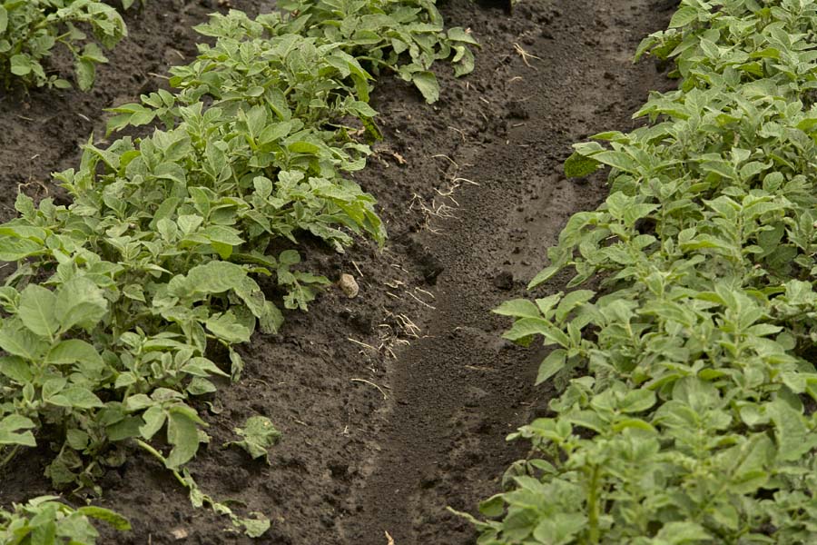

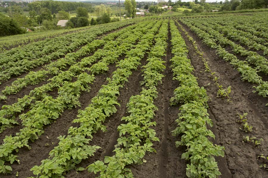

в прошлом году сорок дней боролись с лишней влагой;
в этом году - сорок дней с засухой (есть надежда на парочку дождей).
Результат будет виден в конце лета, но сейчас можно сделать предварительные выводы по картошке:
при излишке влаги страдают ранние сорта, при засухе - скорее, поздние.
Вчера вечером прошёл дождик, правда в западной части города - солнце, в восточной - .
Состояние земли .
сорт картошки.
