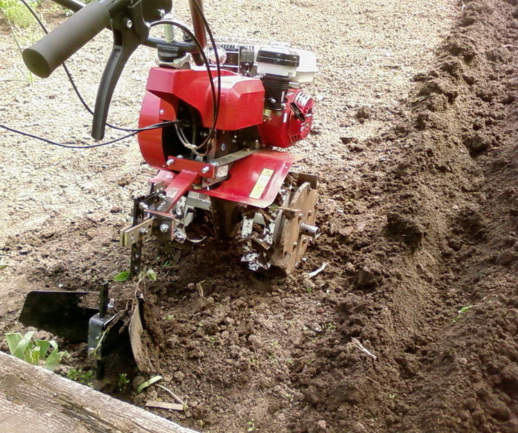

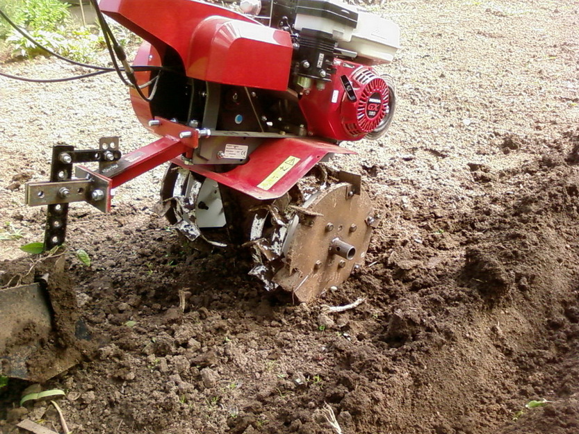

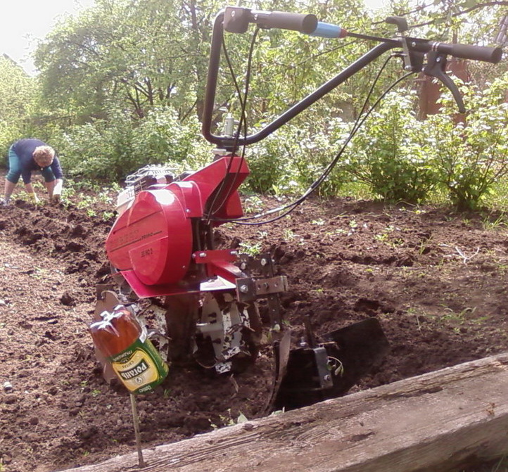

Когда прошол раз, немного покривлял от межи, то очень трудно исправить, мотоблок идет по ряду как по рельсам, не возможно подрулить, а сам повторяет все изгибы ряда....
Нужно использовать маркер для нанесения метки для следующего рядка. Тогда можно будет исправить агрех предыдущего и за два прохода нарезать 4 а не 3 рядка. Так за один проход нарезаете только 1 рядок. Имхо.
BSlavik написал :
Планирую устанавливать два направляющих диска, но пока есть "замок" только под один, но планирую все-таки 2,
Что бы не перестараться. Подрулить с 2 дисками уж точно не получится. Хотя при окучивании диски нужно ставить у обеих в противном случае может уводть из-за разности сопротивлений.
Зато метко, точно и уверенно. А 25 сот. "нарезал" за 40 мин., с перекурами....
NAP написал :
Давайте так, я опробую конструкцию, и все скажу...
А то вижу, что тут критикуют все суто теоретичиски, а на деле совсем другое получается...
Такая же ситуация в прошлом году (здесь на форуме) критиковали двокорпусное нарезяние гребней, говорили вилять будет, я єтот вопрос вам оспорил.... С маленькой доводкой...

Предлагаю лучшим изобретением сезона признать идею Славика ставить киль-диск стабилизатор курса при нарезании борозд двойным окучником.
ИМХО, если ставить два диска , будет таже ерня - каждый диск по своему сопротивляется и мото будет рыскать.

я тоже присоеденяюсь, И прошу выложить в чертежах новую сцепку а то на фото вроде понятно все только длина ее не оч понятно.

ValNik написал :
Но при окучивании двойным окучником одним диском не обойтись, он же не будет идти по картошке! Поэтому каждому окучнику нужен свой диск.
