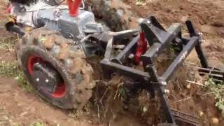

Свистунов Л. написал :
вместо плуга(на снимке) на эту сцепку ставились картофелекопалка(на снимке) или двухкорпусный окучник. , на снимке можно разглядеть гайку и болт..
Понятно. Я не вникал в конструкцию. Но не видел копалки ни у кого из владельцев Невы. Наверное не была сильно распространена.

ALLeksey написал :
Давно собирался выложить на форуме её фотки и спросить - что это такое.
Оборотный плуг, позволяющий производить вспашку в обе стороны, но в одном и том же направлении оборота пласта. Т.е. посреди огорода не образуется "развальная" борозда, либо "свальный" гребень.
ALLeksey написал :
Вы правы, есть у меня такая сменная деталь, которую Вы называете плугом ПЦ (есть на фото). Для меня назначение этой детали является загадкой.
Tomkol написал :
А какова задача многопозиционного рычага?
Этот рычаг, похоже, как раз и нужен для "оборотного плуга", т. е. поворачивает плуг вправо или влево вокруг нижней оси. Для клубневыкапывателя такая операция не нужна, и так как у меня вся конструкция была немного погнута, то я зафиксировал весь поворотный механизм двумя болтами с большими шайбами (видно на фото).
И ещё, если Вы говорите, что эта конструкция на моем фото - "оборотный плуг", то у меня большие сомнения в работоспособности моего экземпляра. Очень уж тонкая и хлипкая конструкция, у меня окучник гораздо толще и массивнее. Хотя Pavel003, судя по фоткам, пользуется таким аппаратом, может он пояснит.

ALLeksey написал :
Я, в принципе, так и думал, но думал, что и для клубнекопалки какую-то роль играет, однако не увидел связующего механизма между рычагом и прутками. Потому меня ранее еще и заинтересовало подробное устройство копалки.
ALLeksey написал :
Ну так плуг ведь, в отличие от клубнекопалки или окучника, не рассчитан на поднимание большой массы земли. Он должен всего лишь "стружку" снимать, заворачивая её.

В выходные помогал человеку выкопать картоху. Ботва не убрана, хозяин сказал : Нехай так.
Я правда выразил сомнение, что пойдет. Но пошло! Пластинчатый отвал вообще не собирает на себя корни и ботву, а временами набивающуюся под траверсу ботву легко вятягивает прямо по ходу идущий позади человек или задний ход на пол метра.
Так что, кто страдает от постоянного очищения веера при копке (как было у меня), можно взять на вооружение такой конструктив.

umnyi написал :
Прутковый тоже не сильно от этого страдает , но через прутки идёт сепарация , а на пластинчатом отваливает пласт , как плугом и картошку сильнее присыпает . Кстати , попробуйте поставить пятку . Просмотрел Ваше видео ... так там целая борода двухметровая тянется
Вот это одно из неногих видео, где есть реальная сепарация через прутья веера с проваливанием земли вниз.
Тут такая копалка реально работает.
А вот тут просеивание почвы сквозь прутья составляет ну может 10% и всем хорошо видно как клубни разваливаются по сторонам, а потом уже некоторые ссыпаются в глубокую борозду.
Т.е. работа данной веерной копалки практически равна, работе ушастого окучника Говоря проще - нулю! Картошку приходится выгребать из правого и левого отвала земли!
И Вы можете тешить себя сколько угодно долго "самыми лучшими" или какими другими веерными копалками. Но работать они могу реально только на сыпучих почвах и точка.
Не даром изобрели транспортерную и с грохотом копалки.
А самая хорошая пассивная копалка - это ПЛУГ, с отвалом на одну сторону! Там действительно собирать очень легко картошку. НО его проблема точно удержать в борозде.
как ЗЫ, травмирование клубня прижимаемого пластом к тонким прутьям будет всегда ВЫШЕ, чем по сплошному и гладкому отвалу!
А Олегу Борисовичу, можно сравнить количество скатывающейся в борозду картошки у себя и там где тянется борода!

umnyi написал :
У него там картошка выросла или для демонстрации работы копалки в гребни прикопана? Корней нет, которые и мешают сепарации земли даже на легких почвах, а у нас на некоторых полях даже тракторная транспортерная не очень хорошо сепарирует.
umnyi написал :
Пробовал, на мой взгляд, веерная получше пласт разбивает, рыхлее он получается, может быть из-за геометрии копалки, которую можно еще и менять подгибом прутьев. А так, верно, принцип работы тот же - развалить гребень, остальное нюансы, а сепарация настолько незначительна, что принимать во внимание ее не стоит.

Скажем так : Я не очень понял почему вообще начался такой сыр-бор?!
Картошку мотоблоком мы копаем с 2009 г, до этого копали плугом конским, окучником, тракторами со спаренными стрелками культиваторными с наваренными ушками, транспортерными копалками. Исходя из личных наблюдений и опыта Я сделал такую копалку ... и поделился ею, выложив фото и видео.

Veps25 написал :
Пластинчатые отвалы на моей выполненны из 2 полосок, которые стоят не в одной плоскости, по этому паст так же крошится больше чем у обычного окучника. Полосы я гнул прямо на огороде, добиваясь более лучшего результата. Затем зафиксировал поперечными перекладинками.
Veps25 написал :
Марош написал :
В этом году, почитав некоторые рекомендации, то же свой копатель оборудовал регулируемой пяткой. Собственно сделал ее тогда, когда начал копать картофель на участке с уклоном. Качество копки другое. Да и на ровном участке, также.
По этой ссылке можно посмотреть, как копает этот копатель. Снималось мобильником, качество не очень. Актеры не гримировались ... Но, чем богаты, ... .
