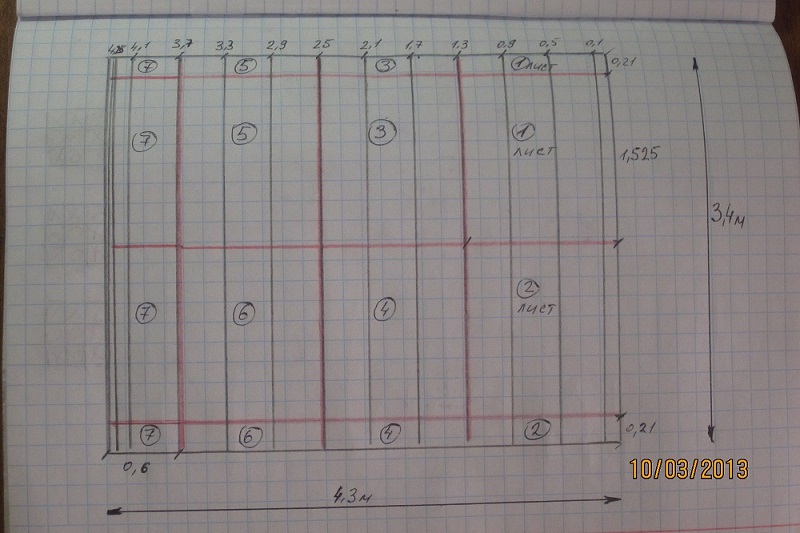

Kyshtym, вот что у меня получилось исходя из Вашего ТЗ, практически без обрезков.
Розовые линии это края фанеры. Если Вам необходимо сделать звукоизоляцию, то под мин. вату проще и дешевле напилить из остатков фанеры (как правило всегда остаются) полоски см. по 5 и прикрутить их под лагами (поперек лаг) саморезами по дереву длиной примерно 60-70мм сквозь лагу ( мы используем лаги толщиной 40мм.) и при укладке мин. ваты толщиной 50мм. она плотно поджимается к низу фанеры, что дополнительно улучшает звукоизоляцию.

Спасибо! Возьму в разработку. Второй слой фанеры тоже должен ложиться на лаги? В разбежку естест Стоит ли применить клей (например жидкие гвозди) между фанерой и лагами, и между слоями? По поводу утеплителя думал сделать так- под лаги дрейки с выступом 1-1.5см и на них уложить листы аргалита, он стоит не дорого. И уже на аргалит урсу или что то в этом роде.

Ок, вы меня успокоили. остановлюсь на 18. Еще вопрос по лагам. Они по 2 метра, соответственно придется составлять куски. Я вот ранее расчитал кол-во лаг с учетом обрезков. (кол-во до предоставленной Резоном раскладки) Вот набросок - возможно ли так стыковать. Получается что 2 метра придется делить на 1,3 и 0,7. Да, чем дальше в лес - ведь придется тогда и отверстия в лагах пересверливать. Так на 1,3 получится расстояние между опорами 55 см. На остатке 0,7 будет 50 см. Либо оставлять на штатных и что то констролить на краях? Что скажете? А еще выяснилось, что у нас предлагаются готовые лаги сечением 40*50. Какой стороной к фанере устанавливать?

Kyshtym написал : Ок, вы меня успокоили. остановлюсь на 18. Еще вопрос по лагам. Они по 2 метра, соответственно придется составлять куски.
Хорошо, что появилась уже какая-то конкретика. Итак, Вы остановились на варианте устройства пола по лага с фанерой 18мм. в один слой. В таком варианте исполнения, под поперечные стыки фанеры (между лаг, поперек их направления) необходимо два соседних листа стыковать на одном бруске, в двухслойном варианте это не обязательно. Делается это для того чтоб в промежутках между лагами стыкующиеся листы фанеры не играли относительно друг друга. На Вашем плане я насчитал таких брусков 30 шт., 24 из которых можно сделать из обрезков лаг (бруски под поперечные стыки получаются не более 35см.). на оставшиеся 6 стыков можно использовать любой брусок имеющийся в наличии или докупить еще лагу. Поэтому, как у Вас обозначено на схеме, я бы обрезки по 0,7м не использовал под лаги, а сделал бы 2м+1,3м, следующую линию лаг наоборот 1,3м+2м и так далее.

Kyshtym написал : Так на 1,3 получится расстояние между опорами 55 см. На остатке 0,7 будет 50 см. Либо оставлять на штатных и что то констролить на краях?
Можно опору на короткой лаге, в месте стыка лаг, сдвинуть ближе к середине. При этом расстояние меду крайними опорами соседних лаг одной линии не получится более 25см. друг от друга, что ни как не скажется на качестве Вашего пола, и расстояние между опорами одной лаги будет 50см.
Kyshtym написал : А еще выяснилось, что у нас предлагаются готовые лаги сечением 40*50. Какой стороной к фанере устанавливать?
А что говорят сами продавцы лаг? Существуют разные способы монтажа лаг, на ребро – несущие способности лаг выше, плашмя удобнее стыковать фанеру ну и еще есть некоторые моменты, о которых я уже говорил, повторяться не буду.

Вот здесь вся и закавыка. Если брать материал от лаг то получается с каждого обрезка остается 2 опоры. Что мне с ними делать? Дешевле для этого купить брусок вближайшем магазине. Весь вопрос в том, чтобы максимально использовать именно готовые лаги с опорами. Ролик не дает ответ на вопрос о возможности использования таких коротких отрезков.
