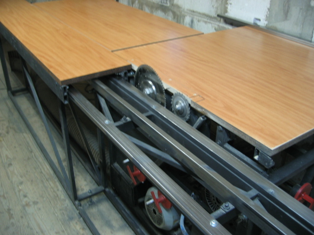

Не пилка-А пильные диски.Причем *поведена*-не приемлемо.Нож необходим-для исключения *зажима* -даже *прикосновения* на выходе.
Ну во первых:разные материалы -разные высоты.Чем ниже пила -тем выше угловая скорость.После заточки :грамотные пильщики ставят пильный диск на минимум,потом в процессе затупления -поднимают.Тот-же самый преславутый раскрой-делается с поднятым на макс. диском (рекомендуется)
пРИ из изменении угла наклона-так-же нужна корректировка по высоте
Тот же самый преславутый раскрой делается в пределах от высоты зуба пилы над распиливающей плитой до 2 размеров (толщин) распиливающей пилы.!.Но никак не на максимальной высоте.!.

А расклинивающий имеет формулу, по которой он должен быть на 0,2 мм толще основания пильного диска и меньше ширины зуба.
Тоесть при применении с стандарным пильным диском 3,2/2,2 (толщина зуба/толщина основания)
необходим расклинивающий толщиной 2,4 мм.
Есть клиенты, который мне обьяснили почему покупают 2,8 мм, для этой пилы.Для использования ещё пилы для грубой порезки или сплошняка пилой с параметрами 3,4/2,5.Тогда нельза использовать расклинивающий с толщиной 2,4 мм.Вот такие вот законы!
Технически можно расчитать на пильный диск и правильно Мах сказал тоже регулировать высотой при помощи диаметра пилы.Но есть определённые законы и пропорции.При рскрое в малых количествах, конечно можно немного ухолить от этих параметров.При правильном и в больших количествах...интструмент не будет экономится.!.

2Противный Вы не правильно аргументировали свои высказывания. Объясню почему. По вашим посылам выходит что оборудование должно быть двух типов - для кроения и для чистого пиления. Такого нет! Все оборудование выдает детали заданой точности как при пилении от листа, так и при пилении от заранее напиленных заготовок. Что касается пиления ДСП или других плитных материалов - при распиле ДСП 16 мм отрезаемую деталь иногда "ведет" ( очень незначительно), ДСП 25 мм не ведет . МДФ вобще материал неимеющий внутренних напряжений и его не ведет вобще. Расклинивающий нож необходим при распиле древесины ( чтобы доска в лоб пильщику не вылетела). При пилении ДСП без расклинивающего ножа можно вполне обойтись (иногда он даже мешает). По поводу прижима - На серийных станках прижим ( если это можно так назвать) осуществляется от верхнего пылесборника, который закреплен на поворотной консоли ( 900 - 1200 мм) , осуществить прижим детали (большой детали) к столу станка таким способом почти невозможно , все зависит от рук пильщика. И возвращаясь к "кроению и чистовому пилу" , ну нет такого. Лист кладется на станок и пилится , и все в размер.

2Противный Спасибо за освещенные вами ссылки, но все эти приблуды мне известны. Но все равно спасибо. В том и дело , что, технология не изменяется, пильный узел есть , а к нему присоединить можно многое, ( основным помимо пильного узла остается узел передвижения каретки). Не хочу больше спорить, НАДОЕЛО! Теория есть теория, а, практика есть практика.

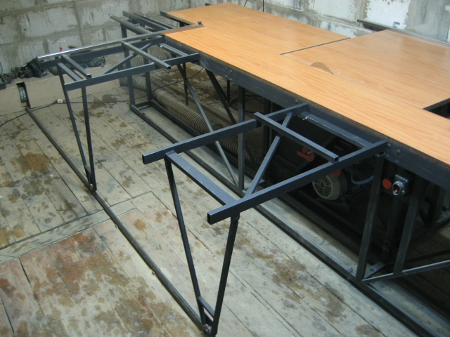

Довелось мне поработать на частной фабрике мягкой мебели, оснащённой самым современным итальянским станочным парком и ручным инструментом. Чего стоят только двенадцатиместные копировально-фрезерные станки, способные обрабатывать детали со всех сторон???!!! А начиналось всё двумя рукастыми ребятами с изготовления вот такого форматно-раскроечного станка. Сегодня их мебель продаётся и в странах Западной Европы.
Автор Молодец! Желаю ему больших успехов, а назойливые мухи......они ведь только мухи.
Всех с НОВЫМ ГОДОМ! Счастья,удачи,здоровья и радости!!!

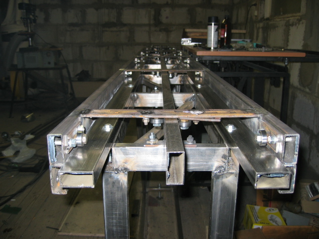

Высылаю еще несколько фотографий самоделки для заточки пильных дисков и
небольшого станочка для торцовки кромки.К сожалению чертежи были только рабочие-так что только фотки.
Форматник работает нормально.Позже, если получится. выложу небольшое видео о его работе.
В конце года заменил направляющие горизонтальные.Износ был небольшой(канавки от подшипников до 0,2-0,3мм),что на работе почти не сказалось,Качество реза хорошее.Кстати замена направляющих по времени составила 1час ! а по цене всего 600р.Подшипники все в нормальном состоянии.
