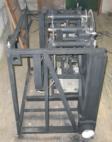

Хочу поделиться конструкцией самодельного форматника.
После упорных трудов наконец сделал!Станком доволен.
Кому интересно могу скинуть более подробные фото узлов.
Общий вид размещу чуть позже.

А вот и его вид

Мне лично станок понравился. Как фотография, как вложенный труд и применённые мозги. Но работать на нём в том состоянии, что показано на фотографиях - действительно опасно.
Будут вопросы по узлам с удовольствием поделюсь с заинтересованными.

1) Необходим защитный кожух на пилу.Скажем половинка от чугунной сковороды с приваренной на один из краев дуги осью сойдет. А еще лучше заводской от любой сломанной дисковой пилы.
Иначе хозяину может быть очень бо-бо.
2) Необходим съемный боковой кожух. Хотя бы листы фанеры на винтах (вкручиваемых в приваненные к раме гайки.
По той же причине.
3) И необходим нормальный вылючатель.
2(777) Давайте лучше по теме... чем нравится станок, чем нет, "ура" все уже слышали, какой я хороший, тоже. Плз к станку поближе*******.
Автору:
ТТХ в студию, общие фото погоды не делают, как работают узлы непонятно, какая точность, непонятно
******* человек хороший и художник. В этом я не сомневаюсь ни сколько, но мы же не о Вас говорим, а о Вашем станке. в его ценности я как раз и сомневаюсь, мелочей не хватает, а на слово я не верю.********
Можно обсудить метод регулировки подрезной пилы.
Предлагайте варианты удобной защиты сверху от пильных дисков и сборке пыли выбрасываемой основной пилой вверх-оригинальные.чтобы не мешали работе,легко сьемные и устанавливаемые.(извиняюсь за не кач.надписи на рис. но принцип должен быть понятен)

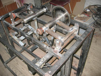

Фотки поглядел, не порадовали. Заусенцы от болгарки (о такие пол пальца обрежешь и не заметишь, я их даже под сварку снимаю, хотя и не критично, но привычка), сварные швы ну полное гуано и даже не зачищены. То, что не покрашен на работоспособность не влияет, конечно, но все в целом создает впечатление, что сделано не для себя, без любви. Но критиковать не стану, работа сделана и приличная, характеристик станка я не знаю, может он точность до десятки дает без напряга. У меня больше вопросов к критикам появилсь.

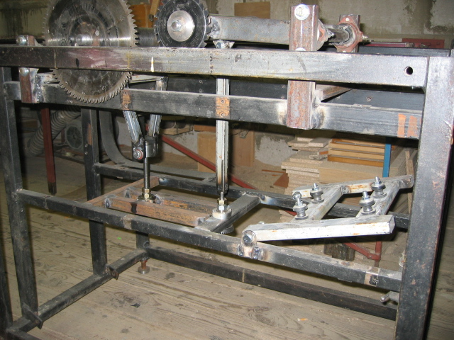

Подвижный стол перемещается по трем направляющим (две крайние-горизонтальные,средняя-осевая).Горизонтальные направляющие крепятся к основанию(раме станины) с помощью болтов М6 с возможностью регулировки их по высоте с помощью установки под нее регулировочных пластин.Осевая крепится к основанию в нескольких местах (примерно через примерно 50 см
-это достаточно) с возможностью регулировки ее осевого смещения с помощью винтов с эксцентриками.Для предварительной установки станины каретки горизонтально по уровню сама станина имеет внизу тоже регулировочные ноги!
Блоки подшипников установленные на самой каретке все имеют возможность смещения и точной установки по направляющим(достаточно простая конструкция для регулировки и изготовления).
Если оценивать стоимостные характеристики замены подшипников и направляющих то это обойдется примерно в 800руб! и один рабочий день.
Хотя на первой конструкции попроще направляющие служили почти 3 года.
Всем спасибо за критику и поддержку.Фото были процесса изготовления станка. С уважением "Катион"
