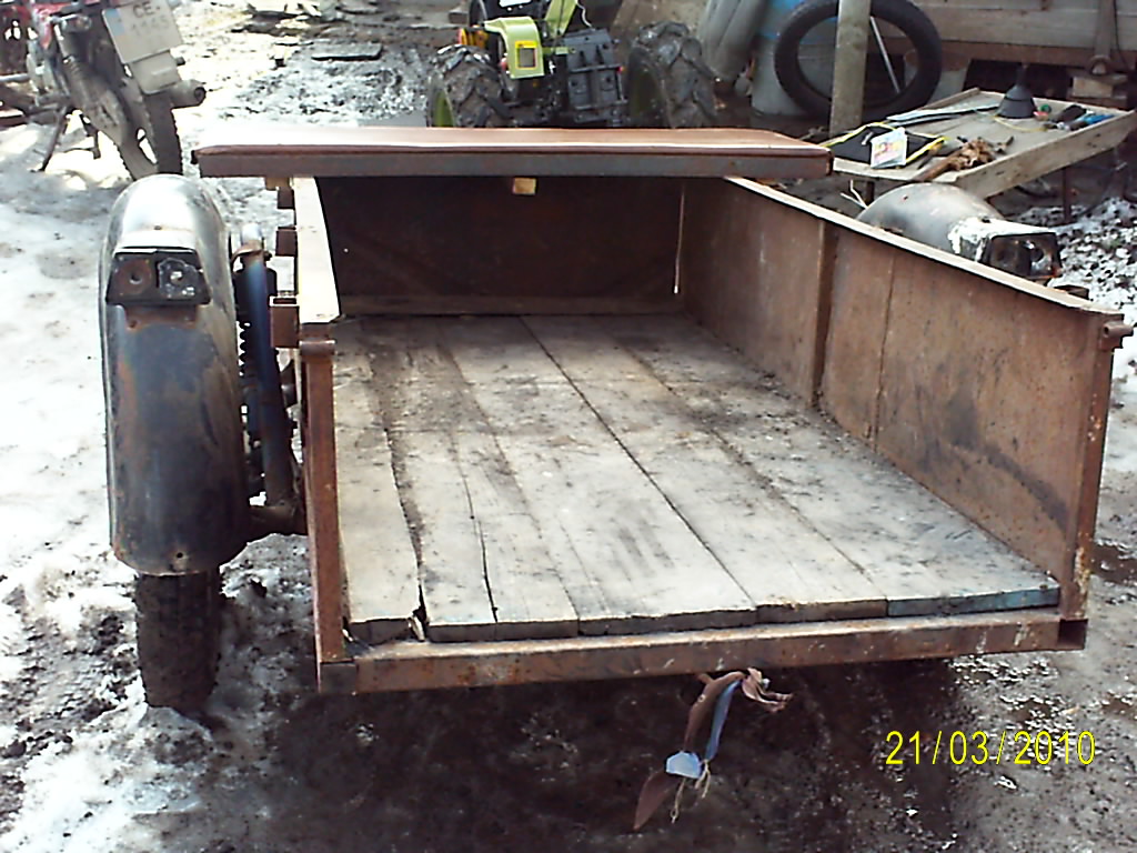

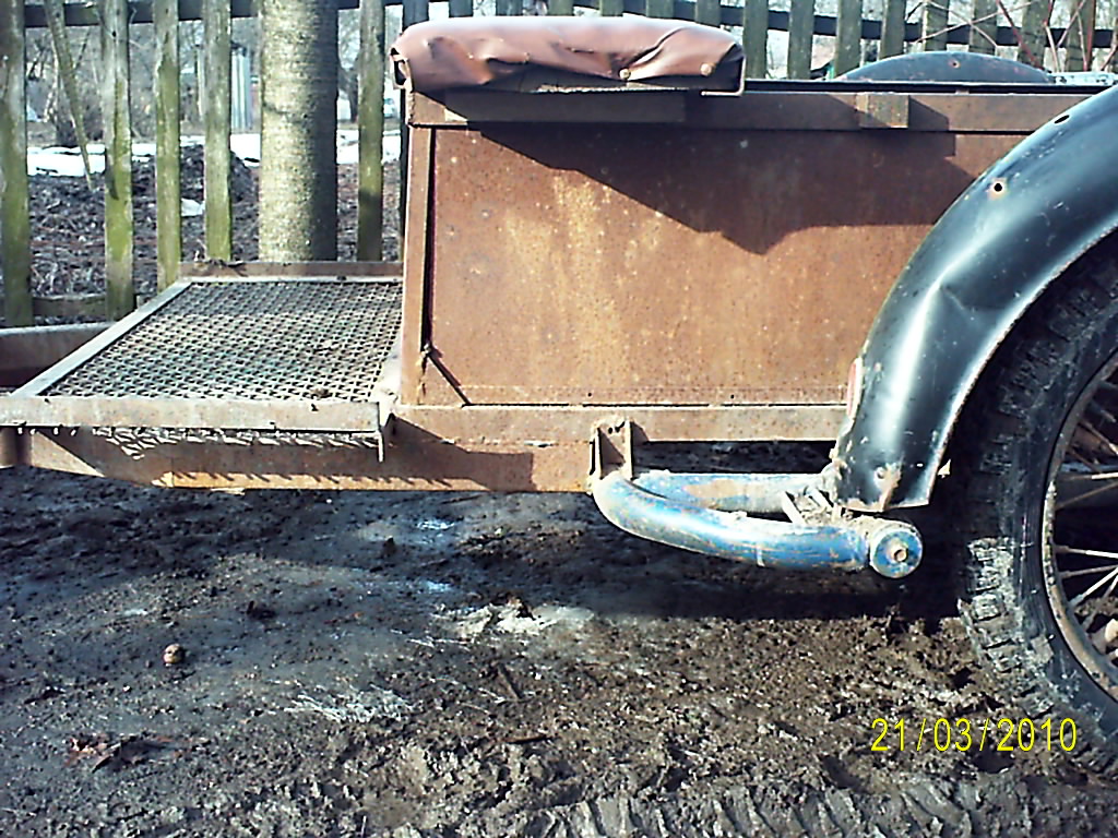

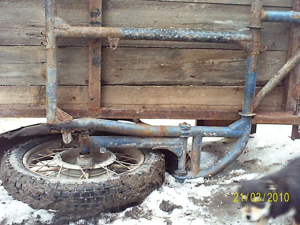

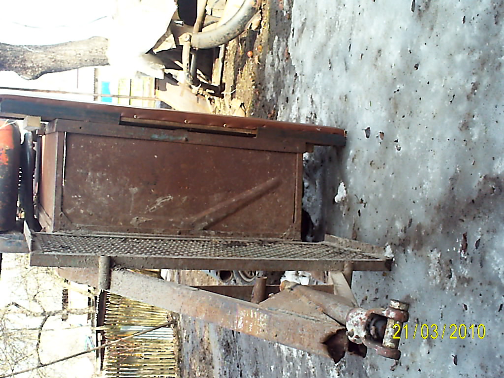

Неплохой механизм поворачивания тележки Имхо

Какой вес прицепа получился? С
Да не больно тяжёлый,хотя мог бы быть легче.

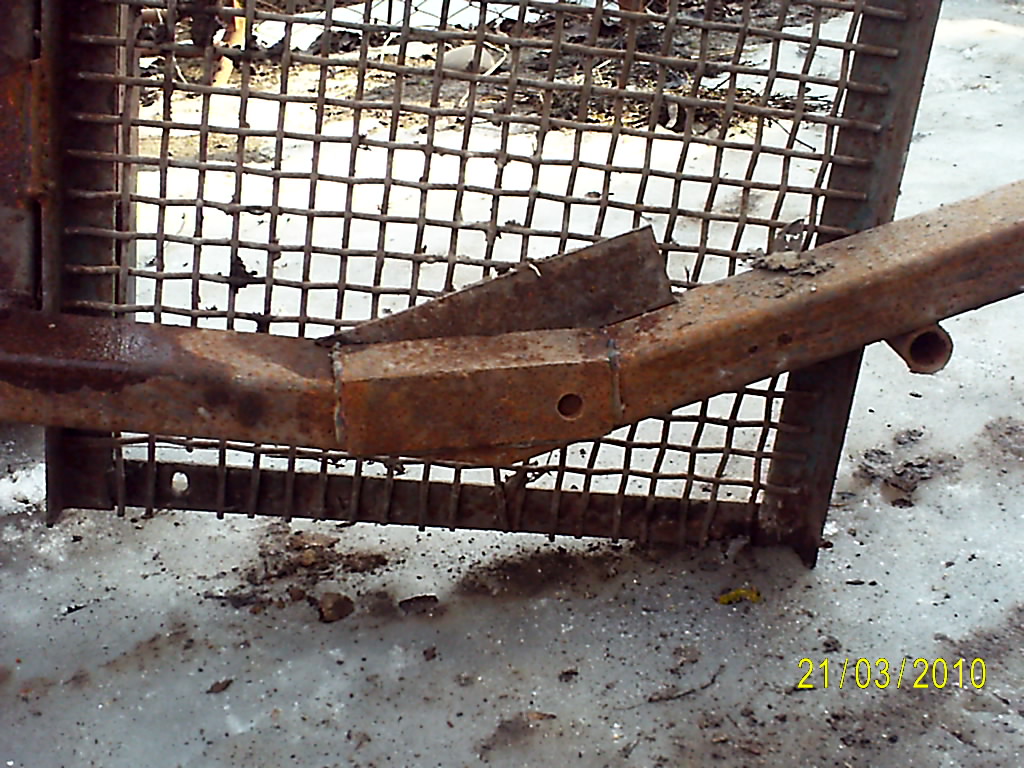

самоdелкин написал :
И ещё надо перепилить руль и переварить. Если поставить руль на один зубчик вниз, то, с сиденьем, рычаг сцепления цепляется за ногу. А если на один зубчик выше, то нарушается линия колонки и просто смотреть противно (фото 5) и хват руля не очень удобный.
ИМХО неплохой вариант руля у kleschа или подобные. Рычаг сцепление через всю рукоятка,на
поворотах можно нажать на рычаг сцепление любой рукой.
