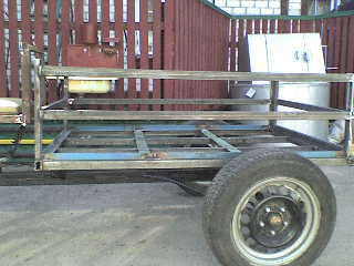

Сейчас почти на поток в деревне поставили изготовление прицепов на базе заднего моста Москвича Жигуля. Прицепы для тяжелых МБ для сельскохозяйственного использования. Прицепы самосвалы. Довольно таки не плохо получается. Опрокидование происходит вокруг чулка моста. Поворотная втулка это сначала разрезанная на пополам а потом сваренная вокруг чулка труба. Диф и вся внутрянка моста остаются на месте и ничему не мешают.

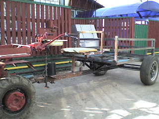

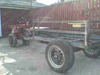

А вот мое творение, кто не знает фоткаю телефоном))
кстати, дырка в заборе на заднем плане результат езды без ограничивающих кулачков на серьге, в ветке про китайские тяжы знают что это. Думал потом приварю, не надо потом, нужно сразу!!!

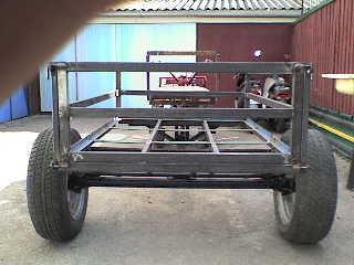

Вид сзади.
Почему такая большая? Под сено деланная. Ух и металла ушло на нее))) и пачка 3 кг электродов (под дном много сварных швов, сейчас нор телефоном не сфоткать). Общая ширина около 2 м, вчера ехал, поворачивал и немного не расчищал: наехал правым колесом на бетонный блок от трубы по которой вода течет по кювету, удар страшный, последствий нет))))) надо быть осторожным))))

К своей телеге буду делать съемные борта (буду ставить наверх уже имеющихся), думаю сделать П-образную съемную рихтовку которая будет цепляться на зад, а опущеный задний борт будет служить дном. Таким образом будем иметь 1,50х2,50, что уже ближе к вашим размерам + большая высота бортов (можно и полову какую привезти). Но есть один нюанс, если сделать как думаю, получится центр тяжести за задней осью, она у меня смещена на зад на 10 см, но этого мало. МБ правда под 200 кг.... кароче я не знаю как поведет себя такая нагруженая фура! разве что сделать грузы на колеса.
P.S. Ось переместить не вариант, делано навека, нужно полтелеги разобрать-разрезать по швах.

Как бы не все учтено у вас.
Телеги что описывал постом выше делают ребята самосвальными. Кузов выше колеса на кирпич (эталон что всегда под рукой). Борта (по высоте по желанию заказчика) делают раскладывающимися на сторону. Снизу днища приваривают трубки в которые вставляются кронштейны для поддержки бортов. В итоге получается не малая платформа для перевозки таких грузов как сено/солома и прочее. В собранном виде отличный самосвал.

а ось на прицепе, по центру, специально делал (перевес "на перед" все одно есть!). Плюсы - "сцепка" разгружена максимально-достаточно, я могу, его за дышло, с грузом, развернуть вокруг своей оси... Большим размером делать - упирается в маневренность!
