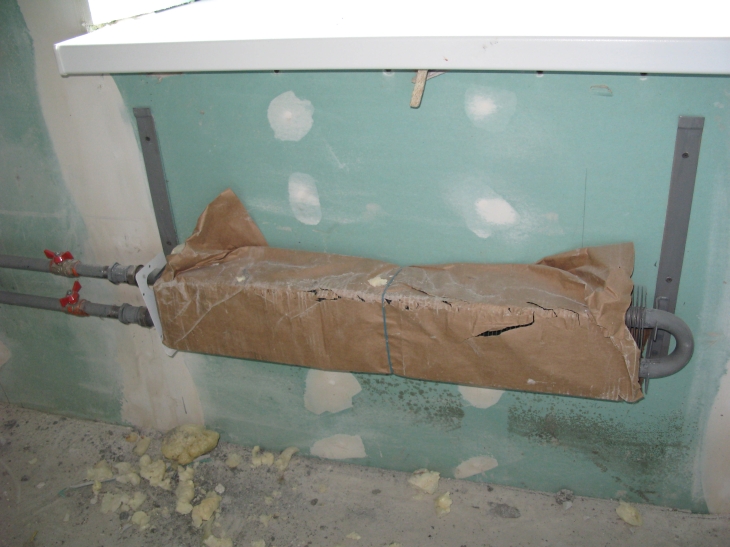

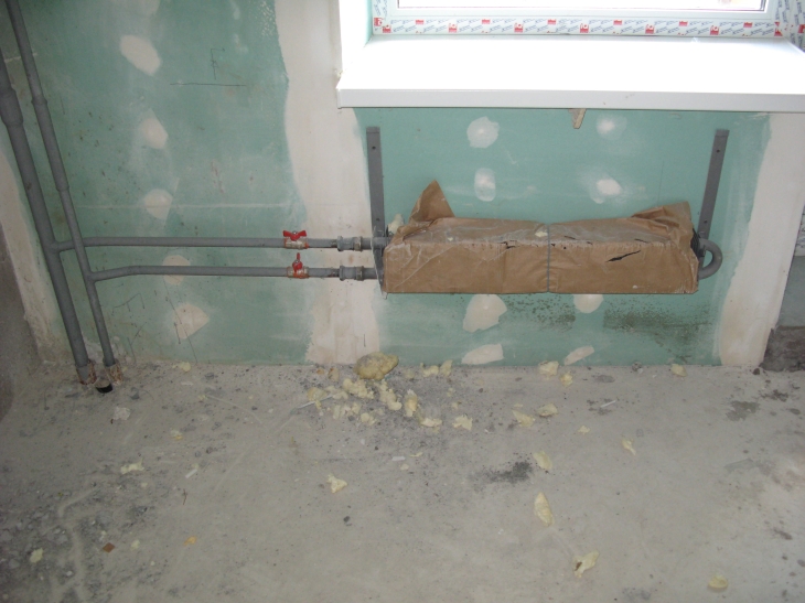

Ситуация следующая - живу в квартире на 1 этаже 10 этажного панельного дома.
Надо поменять батареи отопления в спальной (14 м2), сейчас там установлены 2 пластинчатых конвектора, от которых очень плохая теплоотдача.
Вопросов несколько:
Хочу поставить обычные МС-140 с 6 ребрами, прав или нет? или биметалл?
Хочу переделать разводку труб по нижеприлагаемой схеме, только смущают несколько вопросов:
кран на байпасе, во-первых нужен для того чтобы при морозах пропускать весь теплоноситель через батарею, а весной и осенью открывать его и регулировать поток на обратке батареи с помощью клапана
много резьбовых соединений, подойдет ли для этого анаэроб Loxeal, других в нашем городе нет. знакомый сварщик в отпуске до середины октября :-)
если не ставить байпас я своим регулирующим вентилем буду регулировать поток через весь стояк, т. к. разводка нижняя однотрубная
без крана на байпасе не будет ли поток уходить по нему наверх минуя мою батарею
Думал уже поставить на байпас бавлансировочник, но думаю местные профи подскажут лучший выход.
Заранее спасибо
Для 10 этажки не стоит... они расчитаны только ДО 6 атмосфер, а у Вас может быть больше.
asogor написал :
или биметалл?
Неа, биметалл тоже не надо, т.к. если у вас даже конвекторы плохо греют то от биметалла будет только хуже. Его целесообразно ставить только тогда когда теплоотдача устраивает а вид хочется улучшить.
Самый лучший для Вас вариант - стальные плоские радиаторы от какого-нибудь приличного производителя (Например финские Purmo), у них есть толстые модели (10см в толщину) с повышенной теплоотдачей.
Размер берите побольше, т.к. после Вас только подвал, маловероятно что кто-то будет на Вас наезжать за ненормативный отбор тепла.
На 99% уверен что раз у Вас плохо греют конвекторы через которые априори весь поток по стояку проходит, то виноваты в этом любимые соседи понаставивщие биметаллы, тонкий МП и краники на байпасы
Conix написал :
И это при нижней подводке для 1-ого этажа?! Не смешите!
В нашей 17-ти этажке на биметалл жалуются только жильцы 16-17ого этажей. Потому что подводка нижняя. И всё тепло остаётся внизу (по определению подводки). Плюс, особо "эрудированные" на 13 кв.м. ставят по 11 секций в неугловых комнатах!
А изначальные конвекторы у нас греют плохо потому, что оптимальная для них температура носителя в 75 гр. бывает только в холода - (-25...-15). Дом новый, стоит регулирующая система.
Как раз нет, во всем доме (по крайней мере в 4 квартирах по стояку я был) установлены эти пластинчатые конвекторы.
Просто не так давно делал электрику в коттедже одному очень состоятельному человеку так у него какие-то навороченные котлы, оборудование котельное, а радиаторы стоят как раз МС-140.
У богатых всегда есть чему поучиться :-) поэтому и решил поставить проверенное временем
С чугуном всё предельно ясно. Срок службы выходит на первый план.Они не настолько богаты,что бы каждые ...лет,прививать себе нервоз с ремонтом. Поставил-забыл!
Спаксибо за ответы. Купил биметаллические радиаторы Рифар, у знакомых строителей, которые их "сэкономили" на каком-то объекте.
Появилась мысль по обвязке радиатора, просто поставить трехходовой вентиль и регулимровать им распределение потока между радиатором и байпасом.
Можно ли так делать и какой кран лучше взять.
Трех-ходовой кран хорошая опция , но минус в том,что радиаторы , для любых работ(покраска,замена обоев,профилакт. работы по промывке,любой протяжке пробки,сгона и т.д. ) без отключения стояка не снимешь . Работы по замене полагаю надо бы согласовать с мест. службой эксплуатации . Гл. инженер более владеет всеми нюансами этой системы и сможет точнее рекомендовать и дать разрешение на такие работы и даже предоставить информацию о квалифицированных исполнителях.
Теперь по схеме - если подача нижняя ,тогда больший эффект получается либо от "перевёрнутой" подачи либо при боковом подключении,но с удлинителем протока , установленным в верх радиатора. Байпасс для повышения КПД следует делать не на прямом участке стояка,а на смещённом его уч-ке и располагать как можно ближе к радиатору(перед отсекающими кранами) а вот ставить любую запорную арматуру на байпассе запрещено СНиПом
