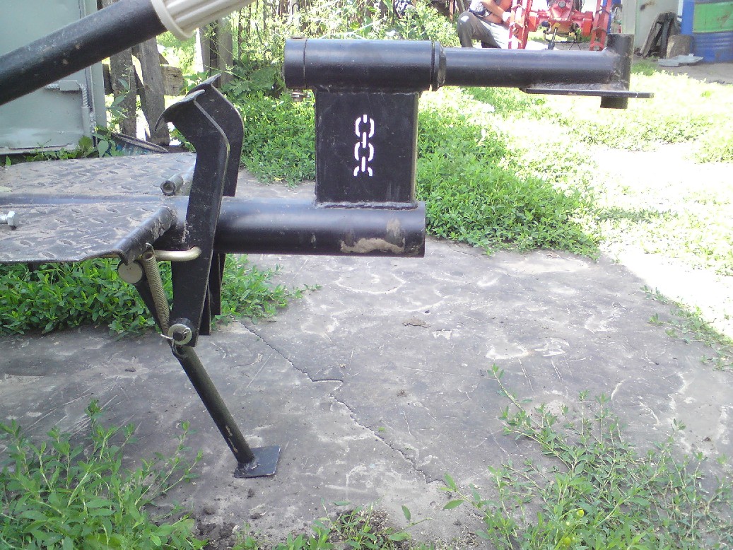

А я только что купил фрезу. Конструктора этой бандуры наверно считают нас богатырями.
Цеплять 50 кг железяку тяжело. Кожух разбирается на самой фрезе. Снял я его, собрал, взвесил - 15 кг. Переделаю крепление чтоб можно было снимать и ставить кожух в сборе. Какие еще есть у народа усовершенствования фрезы?

Регистрация: 14.02.2008 Екатеринбург Сообщений: 397
Вот и сделал кожух к фрезе, который можно снимать и ставить безо всяких инструментов.
