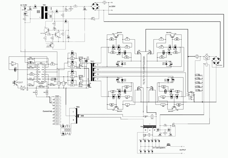

Поколупался вчера снова со всей этой ботвой. Возбуд вроде победил. Но есть еще дна хрень - немного дрожит выход компаратора, ну и есно все остально за ним дрожит при ограничении тока. Когда вариш на токах ампер 130 -140 свист идет от дуги нехилый, ну и варит похуже чем эталон на УЦэ.
Вроде как на входе все нармальна, а выход дрожит и хоть ты его закороти на землю. . Заодно попробовал и твой ограничитель тока, вроде тоже работает, но показалось , что с ним общая картина чуток похуже.
У меня ничего такого не было, мож компаратор кривоватый попался? На 3845 такая ерунда была, в какойто из версий. А у тебя опора на "+" или "-" компаратора. В моем варианте на "+", мож это как-то влияет?
2Bigson
Спасибо, а то ведь думаю осцилограф хороший, щупы и делитель заводские, и такая "пошесть". И что интересно, пока 300 в не подаёшь, всё нормально, как латром накручиваешь,всё расползается. Я месяц(а может и больше) причину в инверторе искал пока допёр!
2_SERGEY_
Пробовал по всякому и + и -, похеру , и баланс со стробом и так и эдак, замыкал, размыкал, картинка та же самая. Дрожит и все. Емкость фильтра немного улучшает сутуацию, но не решает е радикально. Более 2н ее не поднимал по причине роста тока КЗ. Доп. блокировки по питанию никакого толку не дают.
Потом сделал платку на UC, все остальное осталось старое, и драйвера и трансы все, ради интереса - все стало работать как часы , ничего не дрожит и варит как дохтур прописал.
И еще, сделал замеры тока КЗ в обоих вариантах при одном и том же фильтре 150 ом 2н :
UC - 40 ампер
Проц + самотужные ограничители - 56 ампер, оба примерно одинаково, что твоя схема что моя.
Кажется мне что 311 компаратор вообще не годится для этих целей, надо что-то искать получше. Или в самом деле кривой. Есть у меня еще один 311, явно другого производителя. Попробую его. Если та же байда будет, то на 311 придется положить крест.

Но вот что еще интересно, платка на UC была просто прилеплена этажеркой к основной плате управы. К ней проводками сигнал с фильтра ОСТ подведен, обратно сигнал тоже проводками. Блокировочной емкости по питанию на UC не было даже, обычно вешал ее прямо на ноги, а в этот раз не поставил. И она работает, работает так как надо! И пофиг ей все эти помехи и паучки.
Ну а про LCD вообще разговоров нет, более 70 ампер он не выдерживает, просто виснет и все. Как я его не мурыжил и экранировать пытался все равно дохляк полный. Но Mega8 то работает! и никаких проблем с ним нет. Почему LCD такой нежный не пойму. Видимо придется его выкинуть, а жаль, две строки по 16 карактеров это довольно информативный индикатор, и по нашенскому писать словечки можно. На LED такого не сделаеш, ну разве что несколько цифир и пару закорючек, никому не понятных кроме самого себя, можно вывести. И надо ли тогда это все, вопрос напрашивается.
simpson написал :
LM211 работает без вопросов. Питается от +12в, выход с ОК через килоом от этого же источника.
А что далее за компаратором ? КМОП ?
У меня ведь ТТЛ, поэтому 510 ом на +5 вольт.
А потом этот ТТЛ раскачивается на 15ти вольтовые уровни. В общем тоже некрасиво. Но с другой стороны ТТЛ ( Ш) шустрее. Или щас уже 561 как ТТЛ-ы ? Давно этим не занимался.
Кажется 211 - это что то вроде военного. Может он получше. В общем попробую пока поставить другой 311, от другого изготовителя.

А что там сверхстественного в той серии ? Вот посмотрел 74НС08 питание 7 вольт макс. Задержка 13 нан. Древняя советская 531 даже шустрее будет. Ну а то что мам 20 лишних сожрет, дык в нашем деле это погоды не решит, этож не Синклер, которые паял весь совесткий союз когда то и в котором два три десятка корпусов сидело
Господа, в нормальном полноценном сварочнике для процыка хватит задач с головой гораздо менее тривиальных, чем собсно регулирывание тока. Для этого есть ШЫМ-контроллеры, а процык пусть ему например выдаёт задание по ССР. Просто потом выяснится, что для остального нужен ещё один проц, а проц + проц это хуже, чем проц + Pwm. Имхо конешно, считайте что это я чтоб забить стрелку: ага, я ж вас предупреждал.
sam_soft написал :
Далее стабилитрон на 4,7-5,1В. Раньше ставил даже делитель до 5в.
Имхо, шустрость LM-ки слабая на 5в.
А что касается особо быстрых компараторов, то с ними любви не получилось - реагируют на любую короткую помеху.

А чем плохо использование аппаратного таймера в режиме Pwm? Они (ОСТ и сгенерированное контроллером задание) встречаются на нейтральной территории - на внешнем компараторе, который потом переключает триггерок до следующего импульса ШИМ. Таймер в аппаратном режиме ничего не просит....
2simpson
Вот именно, таймер в аппаратном режиме не кушает времени у проца никакого. Но он остается полностью под контролен любым програмным настройкам на лету. В этом и вся прелесть. Хош шим , хош шим + чим, ( а хочеш взрыв транзюков произведет при несанкционированном доступе к сварочнику ).
Но мне честно до конца неясно надо это или не особо надо. Ты ж вроде как делал крутые навороты в сварочниках на десятке дипов. Что мы можем поиметь из всяких экзотических шим-чимов. ? Чувствую что-то можно, а вот толком не представляю.
А если чесно, то разводка управы Мега+ Уц у меня уже есть, так, на всякий случай. Проверенная материнка с силой есть и оживлять ее так или иначе чем то придется.
Кстати, а что с гистерезисами у компаратора. баловался ли ты с ними ?
2simpson , тут как и во всяком сурьёзном деле, возможны варианты. Просто это мои личные выводы из экспериментов аналогичного назначения, на коих я и остановился и им следую (пока што так).
[quote=чукча]Господа, в нормальном полноценном сварочнике для процыка хватит задач с головой гораздо менее тривиальных, чем собсно регулирывание тока. Для этого есть ШЫМ-контроллеры.
Полностью присоединяюсь к такому варианту - шим+контроллер.

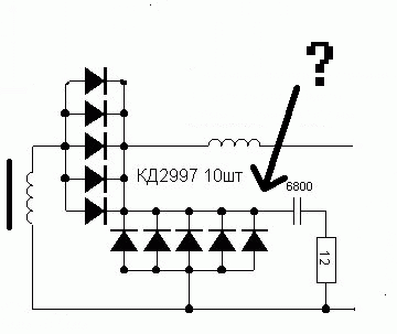

Мужики, помогите "настроить" дроссель. Я имею в виду не его индуктивность(померять нечем), а его реакцию на схему. Какой должна быть форма сигнала на выходе? Без кондера конечно.
У меня дроссель на неизвестном феррите с размерами Е65, 21 виток медной шиной 5х3 мм. Нужно выставить зазор. На нагрузку даю 50А, осцил на выход и снимаю картинку при разных зазорах. Например прилагаю картинки при 2мм и 8мм. И что лучше? К чему нужно стремиться? Вольтметр в обоих случаях показывает 43В. Картинка на ТТ не меняется.

Для начала стремиться надо к тому, чтоб во первых дроссель не насыщался при макс токе, во вторых чтоб не было разрывных токов при мин токе. Эти требования могут быть недостижимыми для некоего керна с неким зазором и числом витков. Есть еще кое что, но оно наверно не так важно на первых парах.
Насыщение дросселя может быть более критично чем разрывные токи, если ты конечно не собираешся варить на 5 - 10 амперах аргоном. Насыщение видно на ТТ - трапеция начинает загибаться кверху. Взорваться наверно не рванет, а вот добраться до макс тока на выходе оно не даст, так же как и слишком маленькая индуктивность дросселя.
sam_soft написал :
sam_soft написал :
Сделал зазор 5мм. Снял картинку на ТТ на 130А(можно больше но пока опасаюсь) и на выходе на 10А. На осциле включил второй луч чтобы обозначить линию нуля. Трапеция не загибается и разрывных токов нет. То есть всё нормально?

Куда прилеплял 311-й? Ты ж вроде на процах не ваял ничего, а к UC он нах@й не нужон. Колись.
211-ый!.....ну нету у меня 311-ых.
Всё хорошо с той-же UC3845 - и сервис кой-какой с ней можно делать, но в основном только пассивный - типа, как говорил Илья , ленивый. Антистик поимел датчик КЗ, таймер и коммутатор уровня и был счастлив. Всё остальное получило датчики и малость электроники и тоже не беспокоило.
А вот горячий старт с форсажом нервишки потрепали, т.к. ленивого делать сильно не хотелось, а использовать внутренний ОУ микросхемы оказалось невозможным - достаточно тормозной что-ли? или ещё чего....
Потом допустил ошибку - после мучений с ОУ сгоряча плюнул на внешний пин N1 к которому прицеплен выход ОУ, а там уровень срабатывания вроде до 4-х вольт и прицеплен напрямую ко входу CSC- то что надо!. Но вспомнил про него уже потом, когда запускал аппарат....
Значит после того, как лоханулся и не заметил этого, то оставил ОУ для медленных задач, а вход токового компаратора прицепил к выходу LM211, на входы которого подавалось сформированное внешней схемой задание и сигнал ОСТ. Причём никаких действий с 211-ым не производилось, работает он по сей день без вопросов (при мин уровене в 5А на задании - 0,1В). Остался открытым и нерешённым (он и не решался ) один вопрос - задержки. Связка LM211+UC3845+HCPL3120+***50W вносила солидную задержку и КЗ шкалил за установленный уровень конкретно. Т.к. менять HCPL или ключи или транс не хотелось,то пришлось сделать форсаж наполовину "ленивым" - вместо расчётных 2мкс поставил уставку в 1,2мкс - остальное дотягивало само. Кстати,хотя и "половинчатое" решение,но пока не жалею - работает неплохо, вот только в случае замены ключей или транса все настройки возможно улетят.
А теперь пробую следующим образом - оставляю UC (в качестве ШИМ-генератора,источника пилы и опорки) и загоняю внешний сигнал с контроллера на 1-ый пин. Это всего-лишь 2 корпуса.....

Т.к. ЦАПа у меня нет, то сигнал (всё как и говорил чукча про ССП....) с таймера в режиме ШИМ поступает на интегратор, который из ШИМа делает некий уровень. АЦП считывает значение напряжения с RC-цепочки и, в соответствии с заданием, включает-выключает таймер. Всё время АЦП не работает, а для постоянной уставки тока ему достаточно пробежаться пару десятков раз - потом длительности пишутся в табличку и таймер из неё берёт длительности импульсов, а АЦП занимается другими делами. Пока в макете между контроллером и UC ничего кроме RC-цепочки нету, возможно придётся что-нибудь активное и поставить потом.
sam_soft написал :
А просвети про понятия "ленивый форсаж" и "не ленивый" ?
Форсаж, как ты знаешь, это подброс тока при малой длине дуги для того,чтобы не залепить электрод. В мелких аппаратиках начинается где-то от 10в выхода, что при 40кГц и Ктр=3 соответствует ~0,1*25мкс=2,5мкс. Т.е. при активном форсаже эти первые 2,5мкс в задании должны быть на уровне примерно 1,5*Uзад. => пусть установлено задание 1в для 100А, значит первые 2,5мкс в задании будут на уровне 1,5в (150А),т.е. при уменьшении длины дуги до 10в автоматом подкинется ток до 150А (или как поставишь), а потом задание опускается до установленных 1в. И так,ессно,каждый цикл.
При "ленивом" форсаже используются задержки схемы - та же интегральная RC-цепочка с ТТ, меняя параметры которой, добиваются нужных значений тока при короткой дуге. Я в основном пытаюсь пользоваться активным методом, хотя выше писал, как пришлось их сращивать....
sam_soft написал :
И еще, а заполнение планируеш менять контроллером и как это можно сделать в связке П+УЦ ?
Тебе виднее ... я ж только неделю с программатора пыль обтёр.... В рабочем режиме УЦ будет всё делать сама, а для требующих вмешательство ситуаций (сеть, тепло, КЗ и проч) попробую сбрасывать на заранее подготовленное одноуровневое задание , допустим 5А. Синхру с УЦ всё-равно придётся читать в контроллер.
А возможно, по-первости для начала, повешу транзистор с 1-го пина на землю и буду щёлкать им через контроллер - тогда задание не нужно будет трогать, но и мелкого тока не получишь, да и из этого режима нужно будет выходить мягким стартом.
