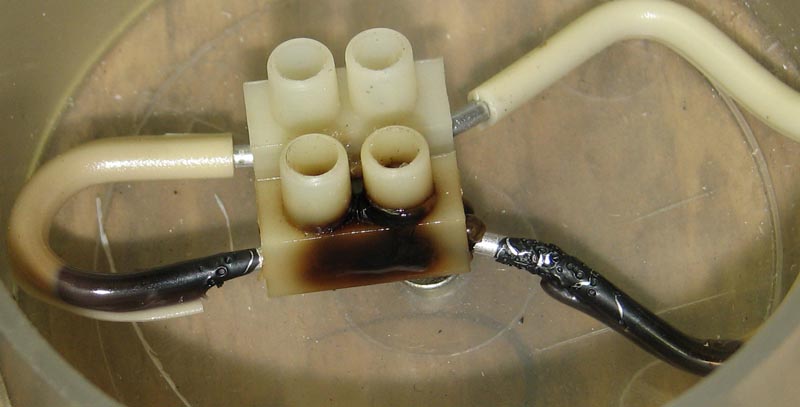

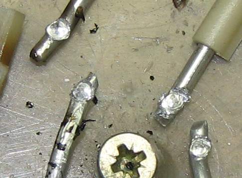

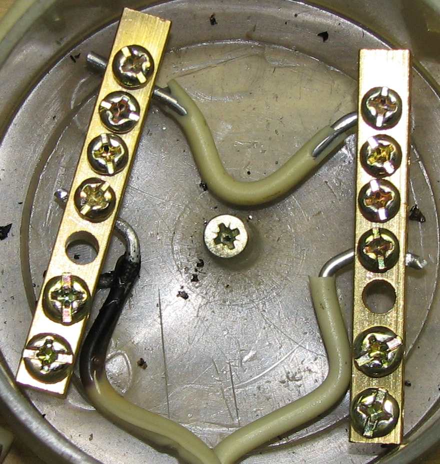

Про крупные (относительно) сечения ничего сказать не могу - не сталкивался я с такими соединениями.
А вот реальный пример со стандартными сечениями (2,5 мм2) - одно время занимался строительством домовых сетей и приходилось подключать ящики с оборудованием куда придётся. В одной хрущевке при мне делали лёгкий ремонт подвала и в частности на старую алюминиевую проводку методом скрутки посадили хвосты 1,5 мм2 меди и далее до патронов с лампами.
Через 2 месяца навестил сей подвал - включил свет и через 15 минут он потух. Что случилось? Правильно - отгорела алюмедная скрутка, изолента дымила и пахла. Одна скрутка отгорела, а у второй поплавилась и вспучилась изолента. Перезачистил, соединил и заработало.
