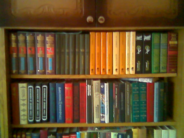

Вот фото типичного советского изделия. Общая конструкция - полное г.., но ДСП вроде неплохой. Ширина полки здесь 85 см. Даже на плохом фото виден прогиб полки. Время от времени я ее переворачиваю.

У меня "фирменные" советских времен полки - клееная (!) коробчатая конструкция из ДСП (опять-таки советских времен - тогда, по-моему, было труднее налететь на халявную ДСП - все по ГОСТам было). ДСП шпонированное, 16 мм, длина полок - примерно 90 см. Гнется. (Правда началась гнуться далеко не сразу, но зато ее к сожалению не перевернешь - замкнутая конструкция, надо подвес перевинчивать). Правда у меня в этих полках книги - в два ряда.
