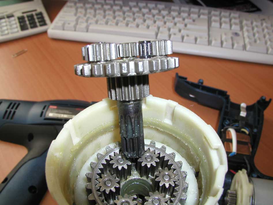

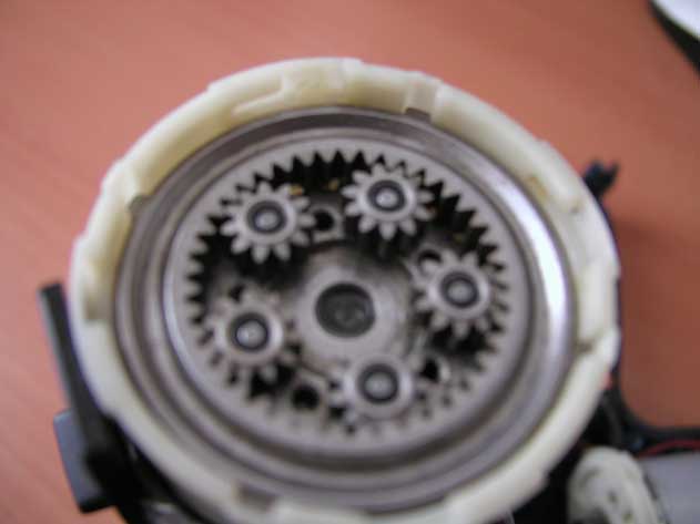

Сергей И написал : 2ДОКА2Wazawai2Kvost2Dr.NO2ryobi и Уважаемые ALL 2Kvost Насчет порошковой технологии - сильно сомневаюсь, потратиться на изготовление подшипников и сэкономить на металле...
Это обычная практика. Кресс, АЕГ и тд. вовсю ее применяют. Такие шестерни быстро крошатся, обнажая крупнозернистую структуру "металла".
Сергей И написал :
Цвет ничего Вам не скажет, я снимал со вспышкой, без, в разных режимах, что-бы мелочовка получилась по-четче (повторяюсь фотик не мой, опыта работы с ним никакого ). Обратите внимание на снимках планетарка 2 и планетарка пять - цвет шестерней разный.
Внешний вид шестеренок. 9 из 10 за то, что они выполнены методом "порошковой металлургии".

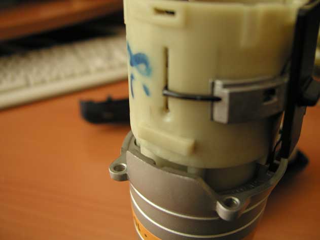

Сергей И написал :
С фоткой мотора намучался, поскольку фотик вернул после сеанса, а кадр получился так-себе, пришлось повозиться. Мотор Jonson - 18 вольт, щетки естественно несменные, но их размер впечатляет, высота приблизительно 4-5 мм
Я в этом и не сомневался. Имхо, данный шуруповерт можно назвать так, как назвала Финляндия СССР в 1939 году.
Сергей И написал :
крыльчатка охлаждения нормальная, дует неплохо.

Шестерни не грыз на предмет порошка, а по внешнему виду и опыту Кресса, АЕГ и иже с ним судить о изделии не привык.

(вдуло от крыльчатки)
Соплей из мотора в морду не вылетело и ..... спасибо на том

Вот на досуге перебрал полностью Локтор,поменял смазку.Результат почти четырех лет эксплуатации-некоторый(довольно незначительный) износ кулачков трещетки,и все!
Больше следов износа нету!
Нашел все-таки пластиковую эпициклическую шестернюОна связана с переключателем,и как шестерня работает только на первой скорости,на второй-просто блокирует вторую ступень редуктора и вращается вместе с сателлитами.Так,как работаю почти исключительно на повышенной
передаче,она тоже как новая.
В общем-Атлас есть Атлас!
К сожалнию,не было места свободного на телефоне,поэтому фоток мало...
