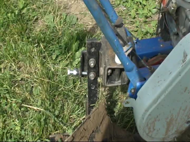

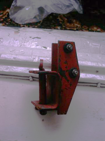

Всем привет!
Аппарат доделан:yu, за сим официально нарекаю его Крот-4.
Первый я прикатил из магазина.
Второй был таким Кстати кому важны манёвренность и компактность, присмотритесь к этому варианту, очень неплохо себя показал в неудобьях. Из недостатков - высокий ЦТ (валкий, когда одна сторона на что-то твёрдое попадает), других не обнаружил.
А так он ездил в общественном транспорте (электричка и автобус), плюс сумка с фрезой и сцепкой в разобранном виде.
Третий был таким
Четвёртый вариант теперь выглядет так
Передний подрамник теперь короче, треугольник его связки меньше, Двиг сильнее переехал к ноге, теперь ремень подходит от восьмёрки а не от классики, бак переехал на руль. Развесовка теперь стала совсем нейтральной.
Сошник получил плавную регулировку талрепом.
Кстати 2Хлоп регулировка хода именно наклоном сошника, это тот момент, который Вы пропустили.
Плюс ещё есть кое что на закуску....

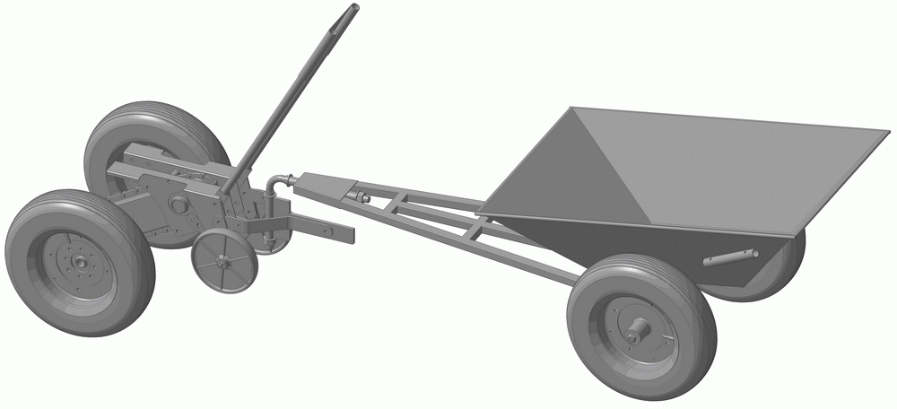

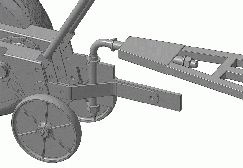

Ребят подскажите.. у меня крот мк-1а-02.. как к нему крепится тележка, и каким образом маневрировать кротом.. если тележка прикреплена на месте сошника?
tuger написал :
Ни чего я не пропустил, просто если не переделывать узел крепления сошняка то его наклон можно регулировать только переворотом косынки, чтобы упор был внизу и тогда за счет зазоров в отверстиях сошник немного отклониться назад. Другой возможности изменить наклон сошняка при штатном креплении нет.
Anvil написал :
А вот как, см. фото.
Anvil написал :
Не удастся.
