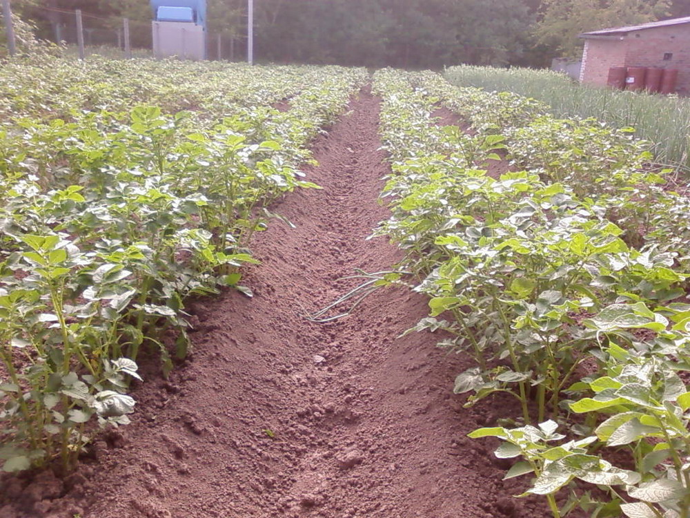

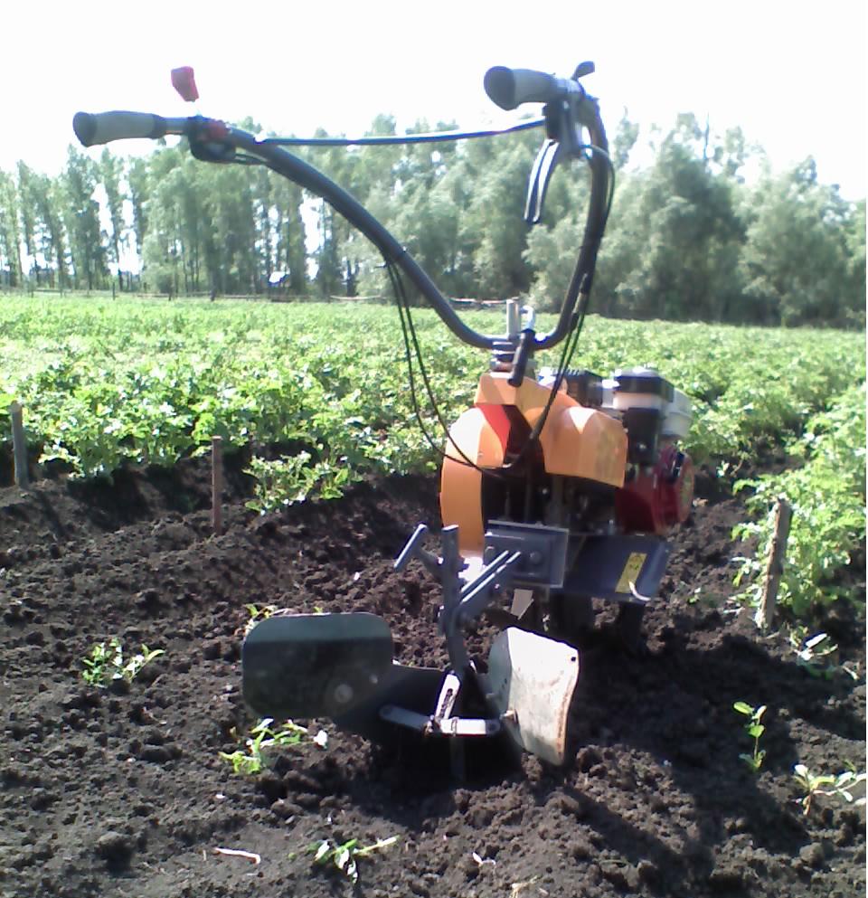

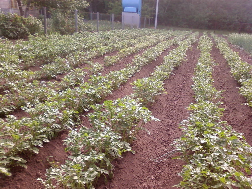

Выкопал и я картошку. Земля в насыпных рядках очень твердая. Сажал 10 ведер, выкопал 30 ведер хорошей, 6 мелкой и 2 резаной и порченой. Потом, в процессе выравнивания участка еще ведро. Не ахти, но мне хватит. Пока главное что все сделано мотиком. Было 10 рядков по 30 метров. Копал на больших калесах со шкивом на 50мм и ремнем на 1045мм неизвестного производства (не хотел рисковать родным ремнем). Колеса не буксовали, но шкив проскальзывал. Решил подтянуть сцепление и перепутал регулировку с реверсом. Заодно пришлось учиться регулировать реверс. Подтянул сцепление, проскальзывание уменьшилось, но реверс опять перестал работать. Там оказывается надо оставлять довольно приличную слабину ремня, для того чтобы в момент переключения ведомый шкив имел возможность слегка провернуться. Кто будет регулировать имейте в виду. В общем проскальзывание полностью устранить не удалось, пришлось подталкивать. Слишком большой момент приходится на ременную передачу да и качество ремня... После картошки ремень выкинул, не жалею, $2 за такой труд не жалко. Ходоуменьшитель нужен но об этом после. Вывозил урожай тачкой приценленой к мотику. Фотки смотри выше.

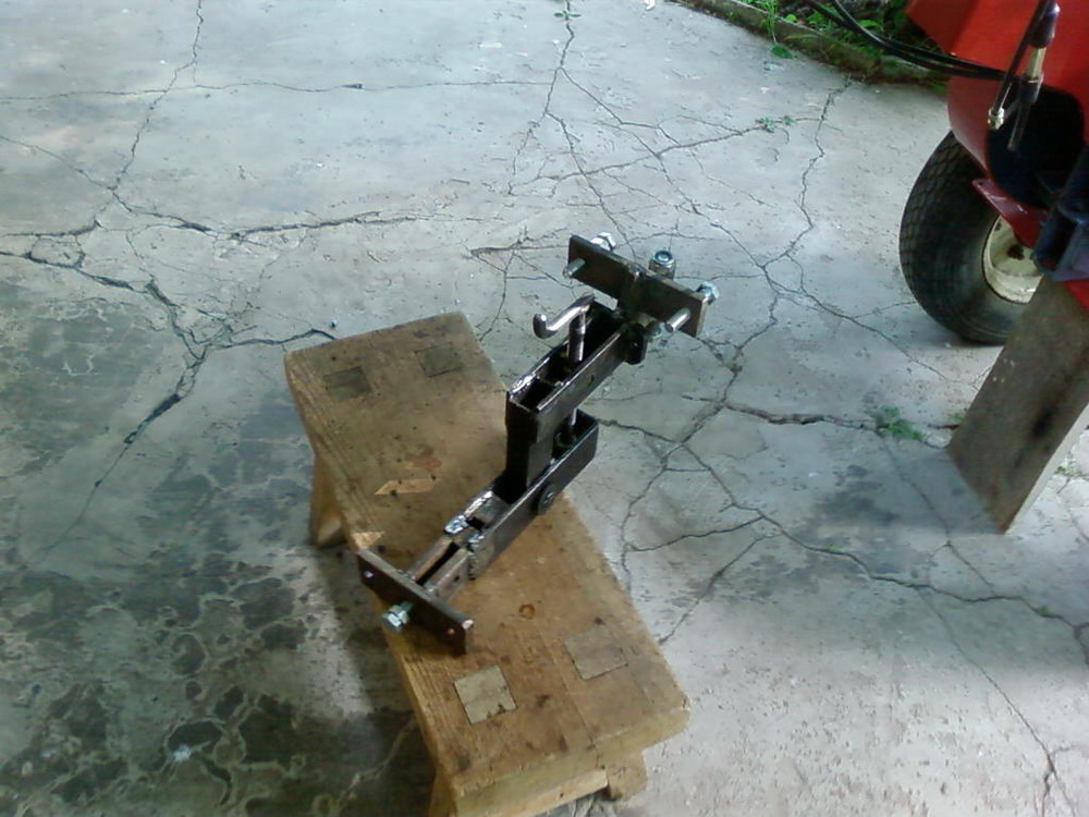

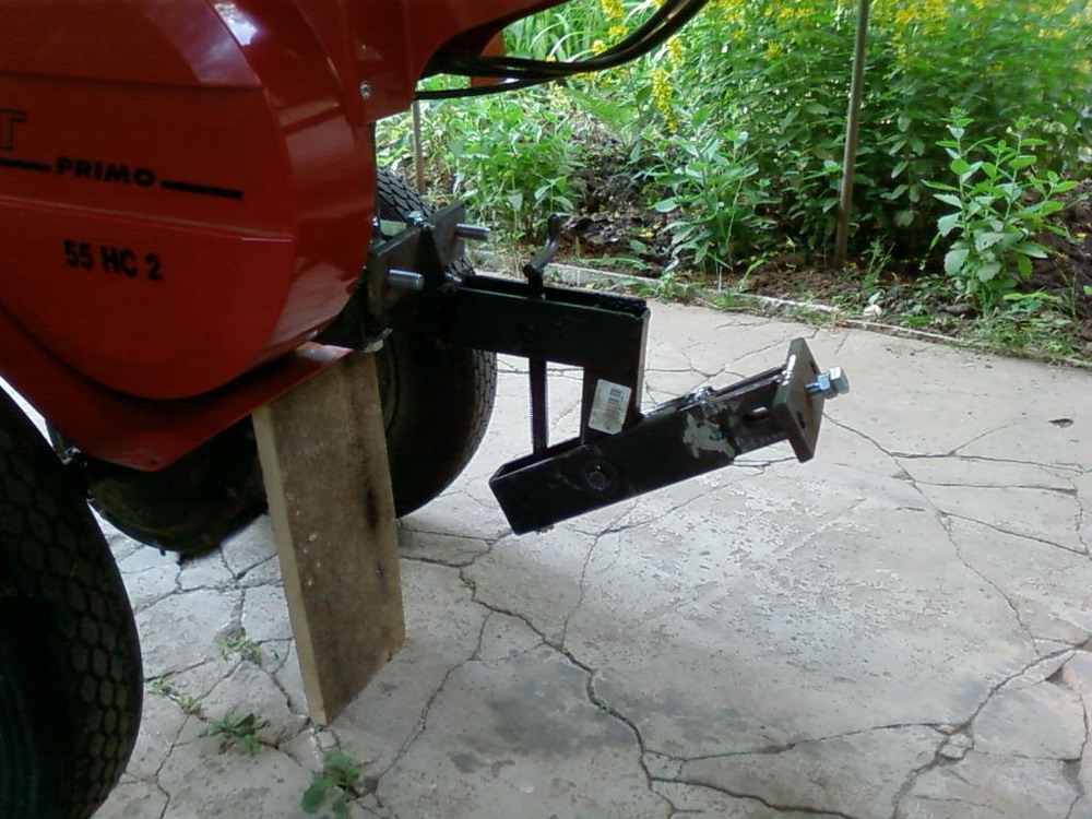

На другой день выравнивал участок. После многолетней вспашки трактором в одну сторону, возле межы образовалась канава - мотик переворачивается. Прикрутил к сцепке доску дубовую 1000Х250Х25. Идея АЕ241 из мотоблочных самоделок, дай Бог ему здоровья. На 6 фрезах за час перегнал столько земли что даже не ожидал. Под конец насобачился вылизывать как заправский бульдозерист. Работал с родным шкивом и ремнем. После этого прокультивировал участок неглубоко см 10-12. Жена посеяла рож и загорнула обратной стороной граблей. Можно было бы и к мотику чтото прицепить, да у меня сил больше не было. Если взойдет то в октябре думаю пропахать плугом, если нет то фрезами на следующий год. Сухота у нас страшная.

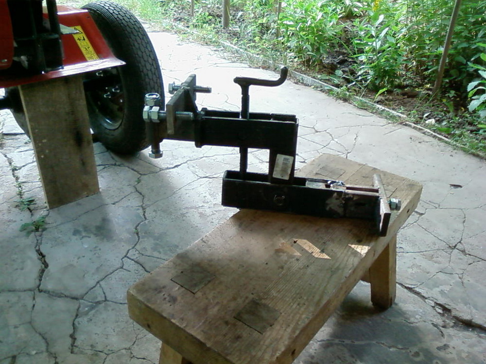

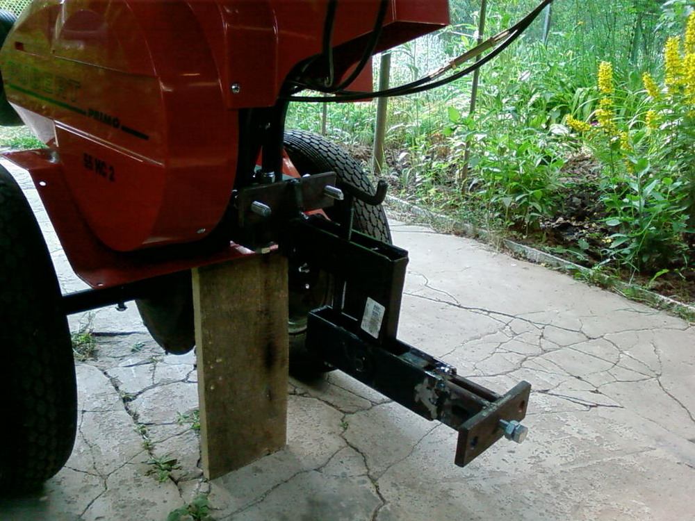

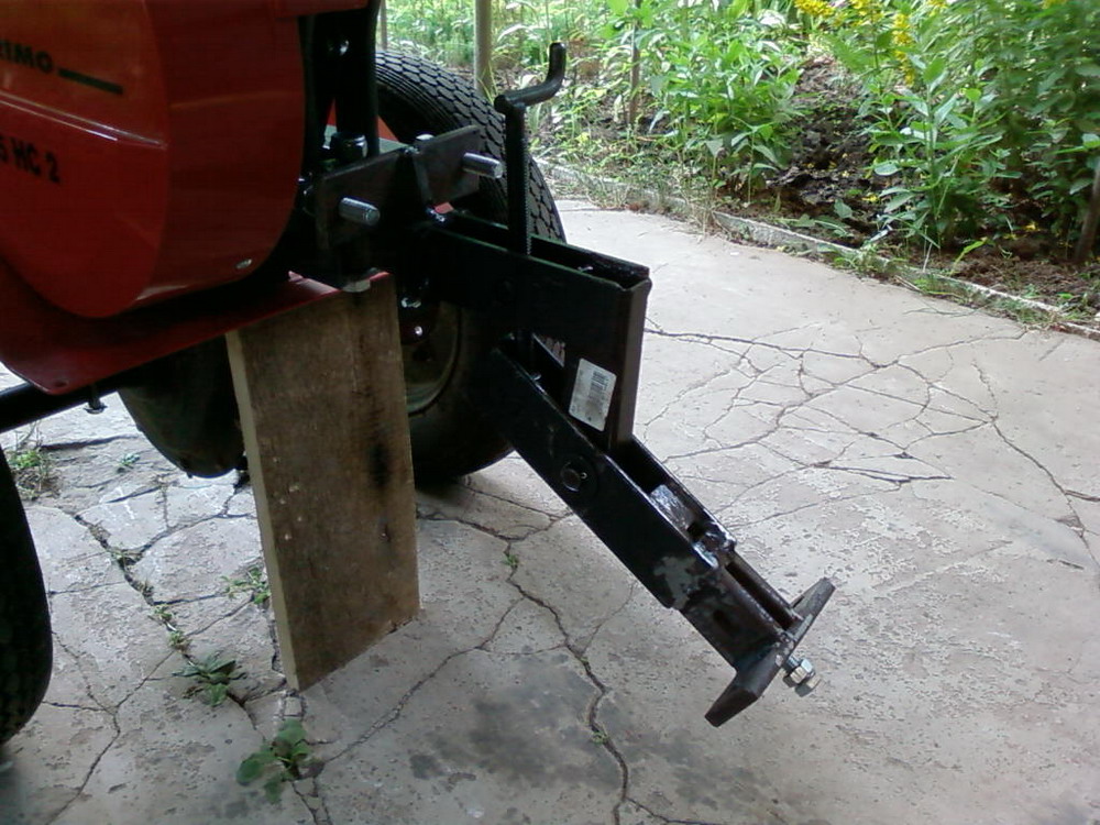

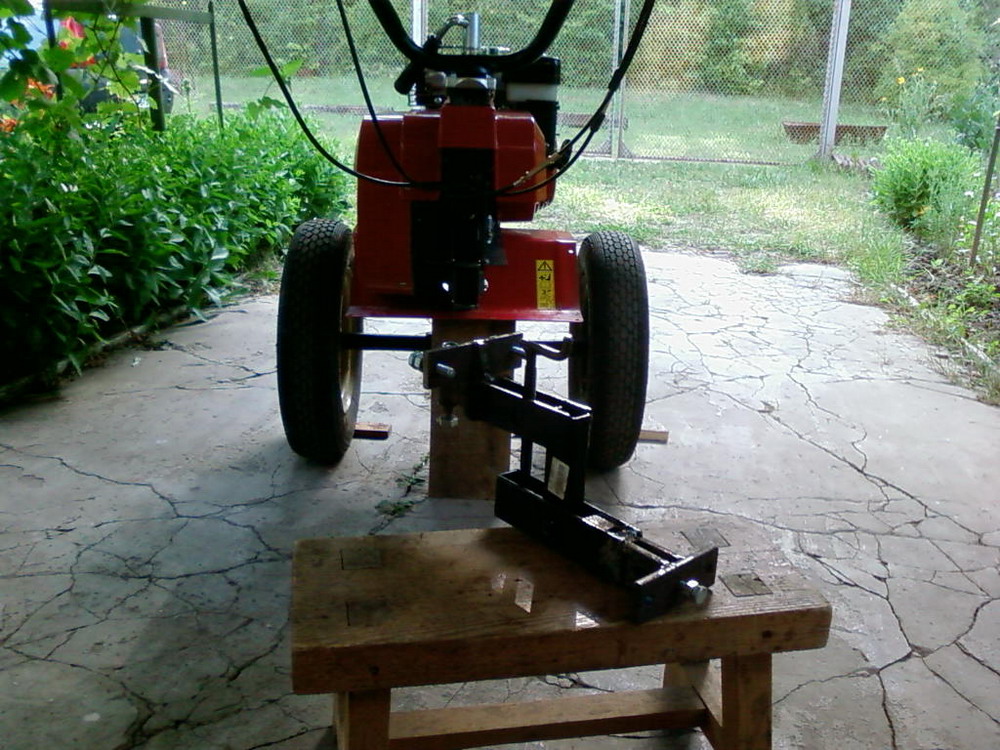

А по конструкции: достаточной ли будет жесткость крепления ХУ к раме? Пластины ведь "играют" в стороны, надо бы сделать какието ребра жесткости... Да и распорка между ХУ и задней часть рамы не помешает, чтоб уменьшить силу на скручивание в месте крепления, а то ведь при работе, например, копателем или плугом, да и окучником она(сила) будет немалой и конструкция, ИМХО, будет "играющей"...

Изящная, но жидковатая, добавить жесткость и крепление к задней части. И рассмотреть дополнительный узел сцепки расположенный ниже штатного, потому как может нехватить высоты стоек орудий. Ещё такой момент, я сначала тоже размещал ось в переди, атеперь подумываю о размещении позади редуктора мотокультиватора. Это для большей нагрузки на ось и лучшей развесовки. Пока вроде всё, дома ещё просмотрю, на работе обстановка не располагает к спокойному мышлению.
Вот ещё вопрос: какой смысл в валу из двух половин? ИМХО в данном случае это лишнее.

Ну с этим более-менее понятно, но всё же конструкция будет работать на излом (при поворотах), а уголки на раме культиватора не очень крепкие. Нужно полностью обнять редуктор культиватора. (Привыкли мы, блин, ко всему основательному) Может и перестраховка, но всё же жаль будет, если корпс редуктора даст трещины.
То что уголки на раме не очень крепкие это точно, но лучше уж их укрепить нежели переносить нугрузку на редуктор...
