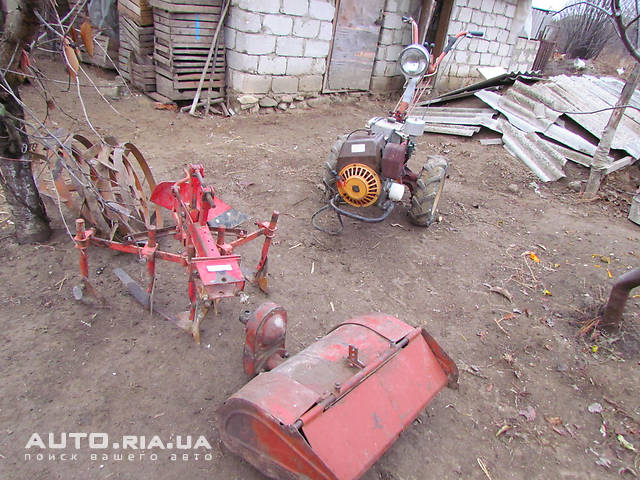

продам мотоблок мтз-05 обращяться по телефонам 0966045971 0937708925
