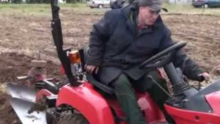

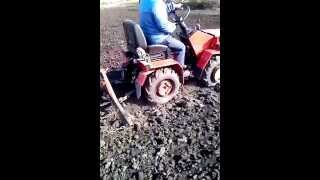

Продолжаю изобретать лисапет. Вчера искромсал под кузовок какой то металлический шкаф. Металл 5-ка. Наверно тяжёлый получится. Кстати сколько кг можно на задненавесное вывесить? Не могу инфы найти. Может ссылочка нужная у кого нить завалялась? Хельп ми пожалуйста.

СаняТ3, Уже в нете нашёл и посчитал . Я по весу как раз и есть 1,4 кН . Сынка вверх -вниз меня в кузовке покатал, работает лисапет. Даже снежок в охотку
повывозил. Кстати , тёзка, в 92 собрал багги, интересная фиговина вышла. За зайками на ней с детками гоняемся. Наверно на технофоруме выкладу. Кому надоть, сегодние фотовки: Кстати, получилось так, что ни вставать, ни выкручиваться назад для защёлкивания кузовка не надо.
