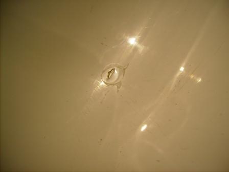

Ответили из Ravak. Сказали, что можно отреставрировать. Сама реставрация стоит 45 баксов, плюс надо оплатить приезд мастера из Киева (я с Украины) и его проживание, т.к. сам процесс займет два дня. Судя по всему обойдется все это дело в половину стоимости ванны.
если на этом месте должна была стоять ножка, а вставить форсунки, то придется изменять всё крепление для установки на пол. а это тоже изобретение велосипеда ибо именно у Равака (про других просто не знаю) в местах для крепления ножек есть утолщения на дне ванны

как они так умудрились-то??? 6мм акрила + лист ...Раваковские ножки комплектуются всем необходимым...для установки, или олухи своими саморезами крутили?
это на китайщинке...у Равака 6 мм первоначальный лист, ну на дне мм4.5-5, плюс лист ДСП и слой армирования...в зависимости от модели...Работаю с этими ваннами. Они даже по весу сразу отличаются от предлагаемого в гиперах.
2kuk Да в любой ванне нет 4 мм на дне . А ДСП для усиления - весчь тоже сыпучая.
Нетрудно просверлить и просаморезить, т.к. соизмеримо с шагом резьбы.
Тем более не стоит превозносить сей Равак.
причем тут это? там в инструкции разве что полный балбес не разберется. аккуратней надо быть.

ДСП не для усиления а для установки ножек...причем ДСП находится в арм слое и за 8 лет еще ни разу не слышал чтобы сыпалось...а вот армслой как раз для усиления.
Y&T написал :
вот так наверное и произошло у автора топика...нанял такого специалиста)))

-Не надо спорить, и на борту ванны 6мм тяжело намерить, а уж на дне и подавно .
-ДСП необходимо для передачи нагрузки от корыта к ножкам (раме) с минимальными деформациями. И все это - не лучшая среда вместе с армировкой для незыблемости самореза (герметик под раму нужен).

Места на борту ванны, где Вы делали дыры, обычно дополнительно усиливают полиэфирной смолой или кусками ДСП. Обратно заделать дырки раз плюнуть (именно в этих местах)
igor16 написал :
народ подскажите как акриловую ванну залатать трещину 1.5 см
если трещина дне то залить жидким акрилом, слив заткнуть пластиковым стаканчиком, чтобы акрил не сливался...получится довольно толстый и прочный слой на дне...но дно ванны надо укрепить...либо кирпичи либо бруски подложить для жёсткости...недавно акриловую джакузи таким способом к жизни вернули
У нас востанавливают акрил с помощью жидкого акрила и последующего шлифования, выглядит потом как новая.
Акрил очень гибкий матерьял, его можно модефицировать, резать клеить как угодно.
При мне штукатур уронил тяжёлую керамогранитную плитку с сан-тех лючка углом в дорогущую итальянскую ванную, вошла как в масло, фирма по востановлению ванн , эмалей и тд, восстановила всё за пол часа с гарантией.
