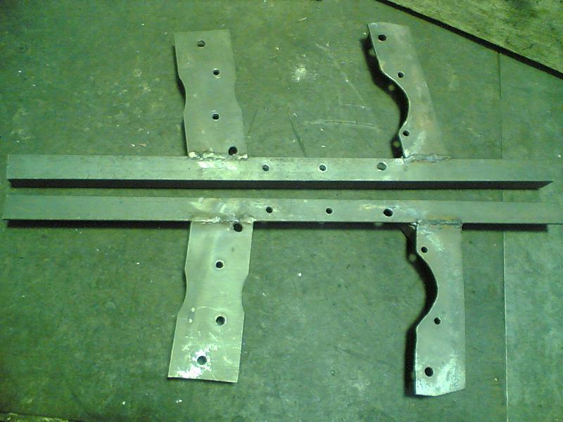

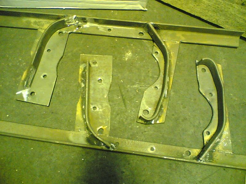

To студент л-25! по бокам труба 42х42,по центру труба 40х60.На ней удобно варить косынки для крепежа двигателя,60 мм как раз нужный размер.Кроме того на ней приварена одна из опор промвала.Вот так где то.Pavel003.

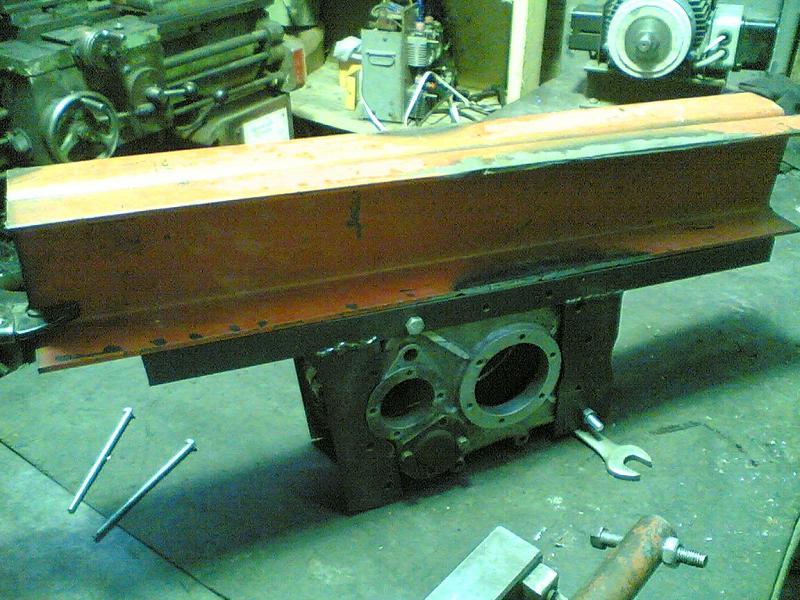

седня времени поработать небыло почти, успел токо зделать 2 диска и посверлить отверстия для поворотного руля. завтра с утра потаньше буду доделывать руль. останеца склепать чехол для цепи которая идет на редуктор, вывести речаги и принимаца за навесное оборудование. очень много времери потратил на выхлопную трубу очень метал тонкий часто прогорал(((.
