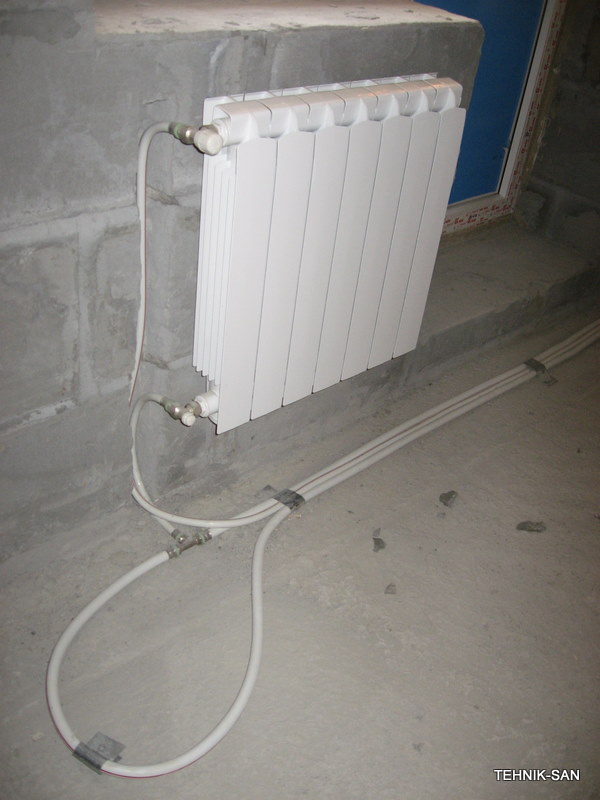

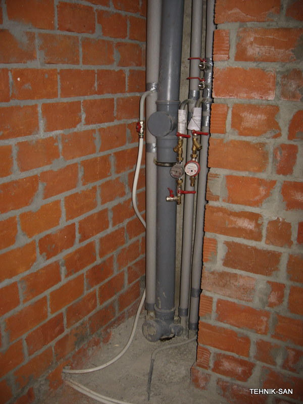

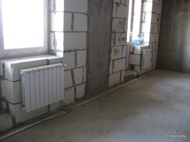

Это было от застройщика

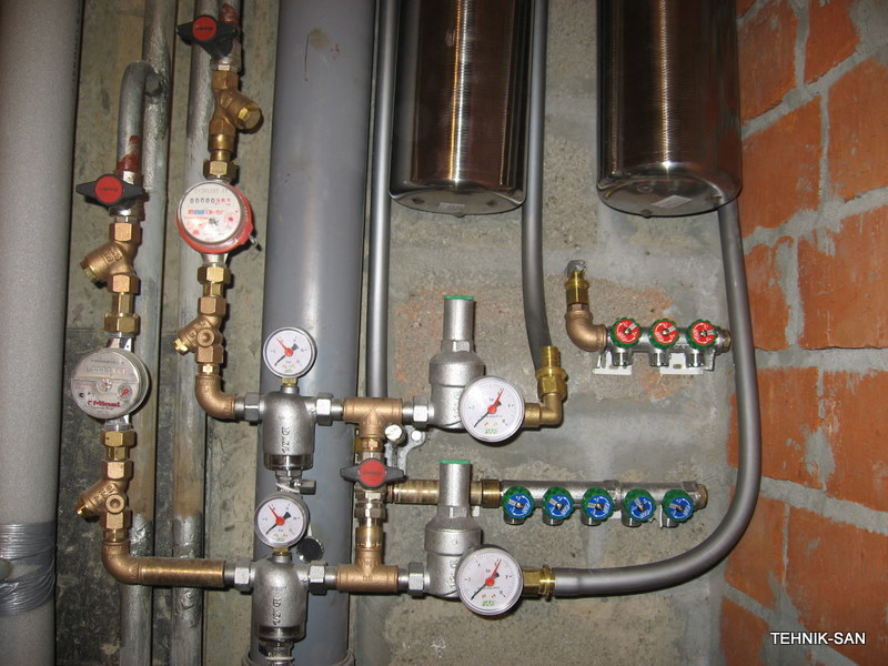

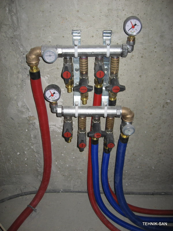

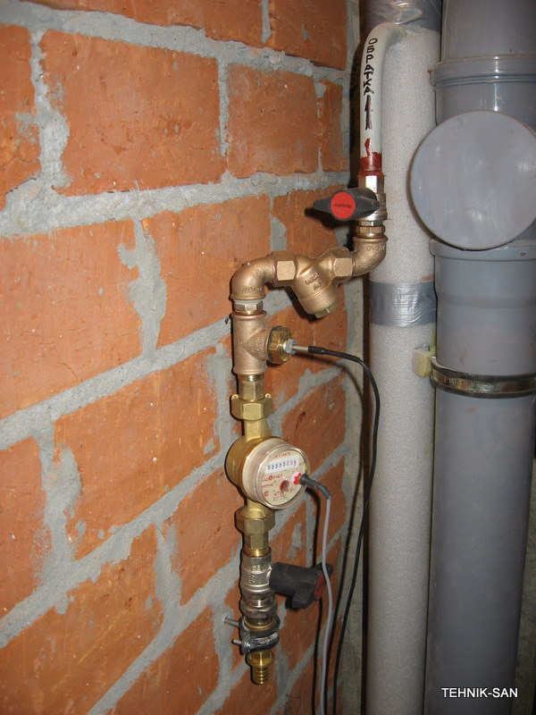

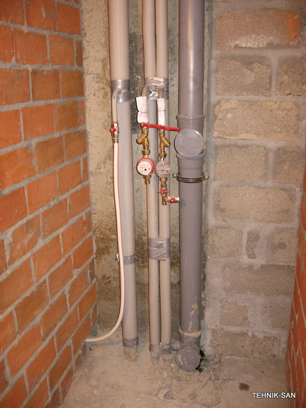

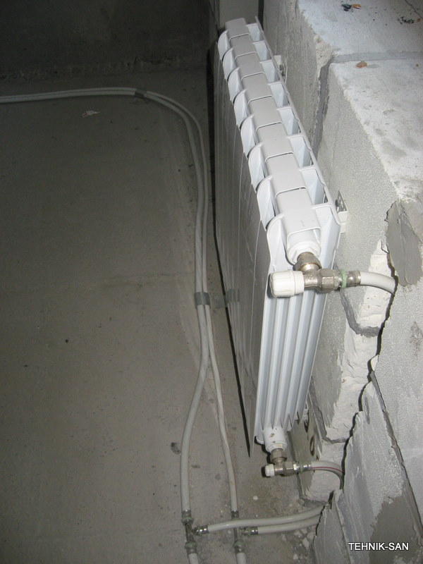

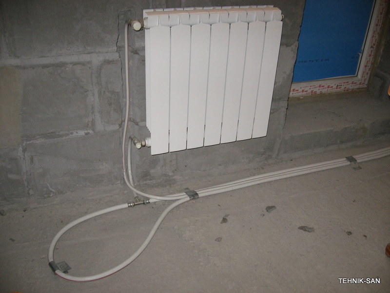

Отопление , поквартирная схема , коллекторно-лучевая разводка с установкой теплосчётчиков. Были установлены радиаторы , 2шт. заменил на встраиваемые в пол конвекторы. Смонтированы только узлы ввода воды , дальше заказчик будет сам вести монтаж водоснабжения от коллекторов.
