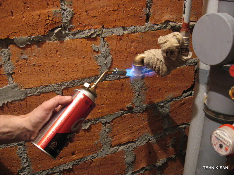

пардон,на первых трёх фото зверь,что после вх.вентиля это ж фильтр.а чё он задом на перёд?или ноу хау какое? а рассверловка,это американки счётчиков или что?

продолжение , пришлось раскручивать соединение на анаэробе (забыл поставить тройник под датчик ))) поэтому и стал греть походной горелкой , предварительно выкрутив пробку и вынув сетку , а затем обмотав фильтр мокрой тряпкой

алекс851 написал : а чё он задом на перёд?или ноу хау какое?
см. внимательно фото, ,особенно то, что на трубе фломастером написано, там ещё и стрелочка стоИт )))
алекс851 написал : а рассверловка,это американки счётчиков или что?
это предметно показана разница вн. диаметров американок "до" и "после"

Tehnik-san написал : см. внимательно фото, ,особенно то, что на трубе фломастером написано, там ещё и стрелочка стоИт
ага,не заметил)))))тогда зачем фильтр после счётчика?или до то же где-то есть?

2алекс851 при сливе стояков , систему запускают с обратки, поэтому и "предохраняемся" )))

алекс851 написал : тогда зачем фильтр после счётчика?или до то же где-то есть?
возможно вы думаете про ок ,они удивительно похожи;)если касается отопления, логично предположить, если предусмотрен фильтр на обратке, то и безусловно на подаче:)
