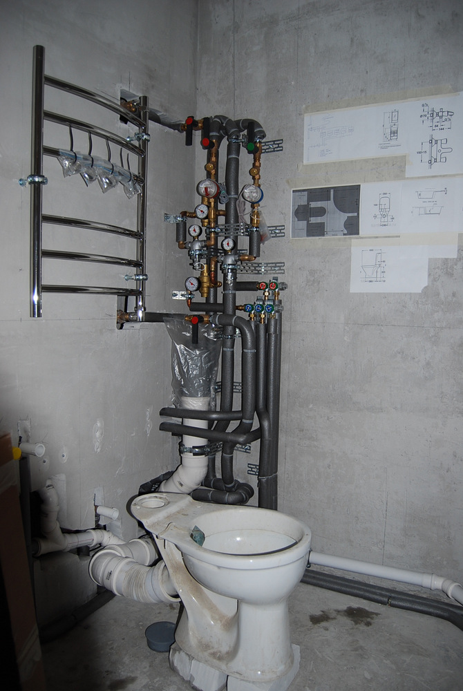

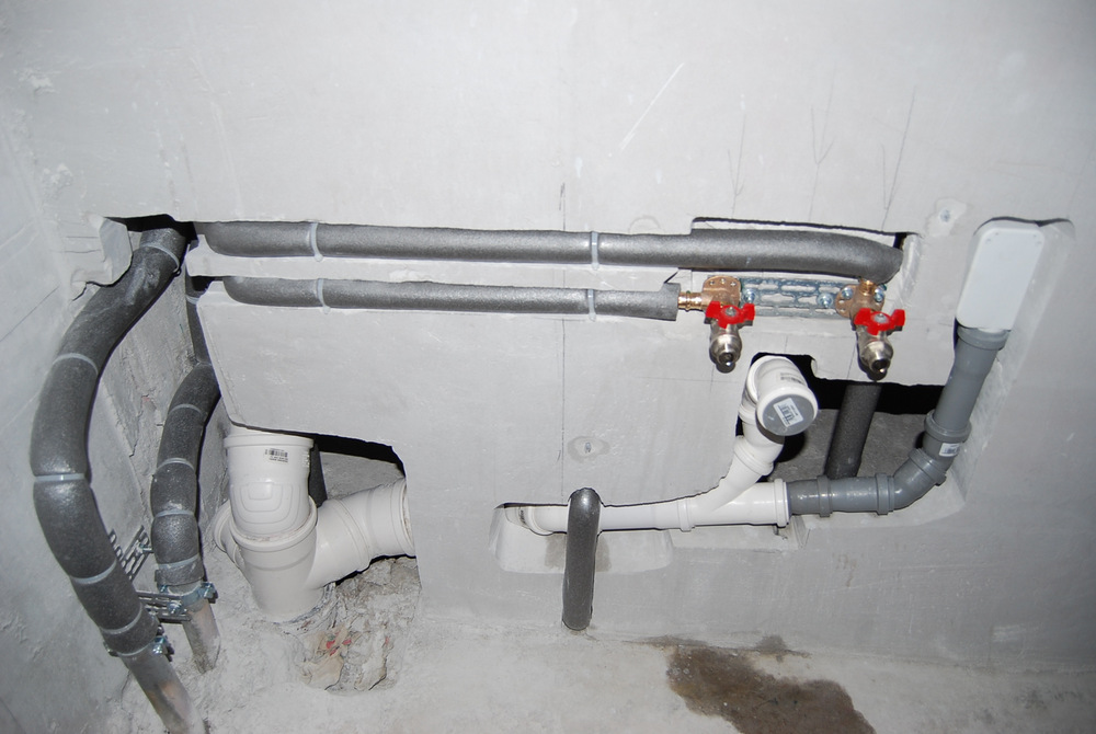

san-therm,

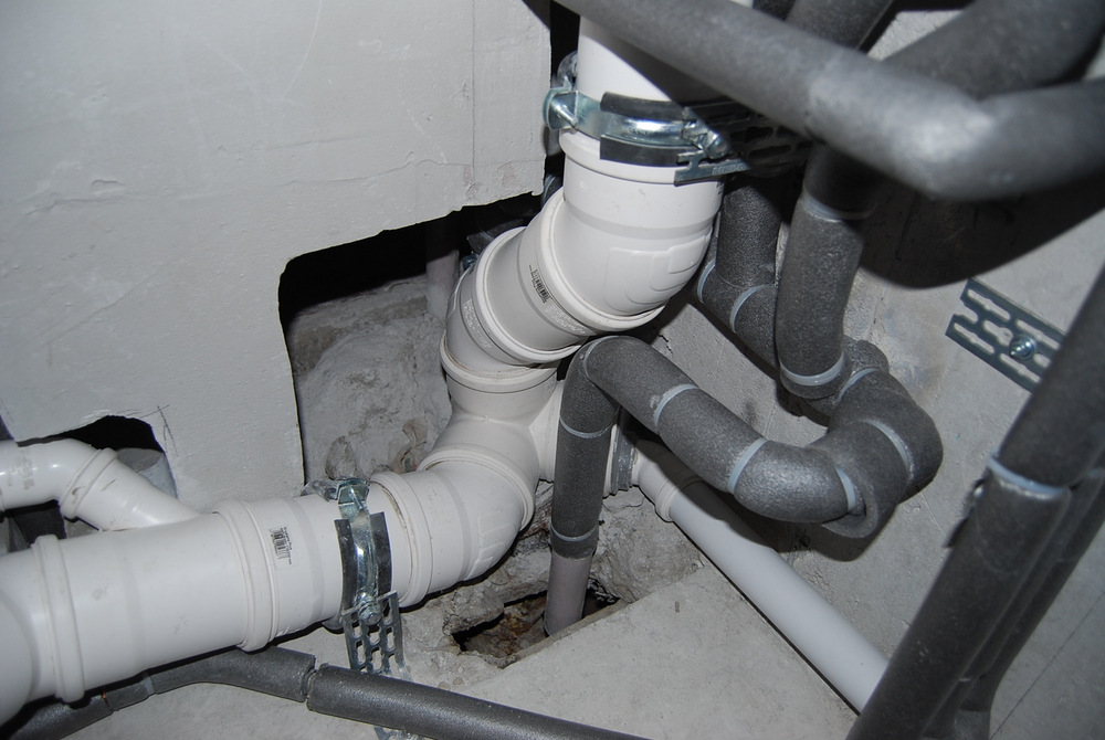

А также не увидел, что трассы канализации проверялись, особенно сомнительно 90 диаметр для унитаза
С канализацией у Вас все время трудности, то отвод 90 после инсталляции, то трасса 90, то отводы...
Проверяйте сразу, ставьте унитаз, многих ошибок избежите, не придется потом плохой слив обьяснять "особенностями подвесных унитазов"

master.msk, 90 канализация там абсолютно уместна и именно она проходила без проблем все повороты, если бы применял 110, то не получилось бы так компактно, стенка была бы толще, что не одобрял Заказчик.
Про какие-то вечные проблемы с канализацией не надо заливать - не занимайтесь подлогом. А то слишком сильно "самоутвердитесь" на пустом месте у вас похоже стиль такой )
По TECE конечно можно изолировать, думал об этом, но тогда сомнительна жесткость конструкции, а ведь там плитка... , поэтому не применяю.

Вы же не проверяли унитазом, выпуск = трассе чреват образованием вакуума и срывом
Если честно, мне плохо видно в телефоне, вечером посмотрю, проконсультирую бесплатно если что, мне невпервой, смотрю и вижу: коллекторы фар уже начали прятать, так чтоб никто не видел. А тоже ведь раньше спорили, сопротивлялись
master.msk, наклон трассы исключает полного заполнения. По этой же причине тройник на раковину поставлен до унитаза.
Вы так смешно теоретизируете. Давайте Ещё!

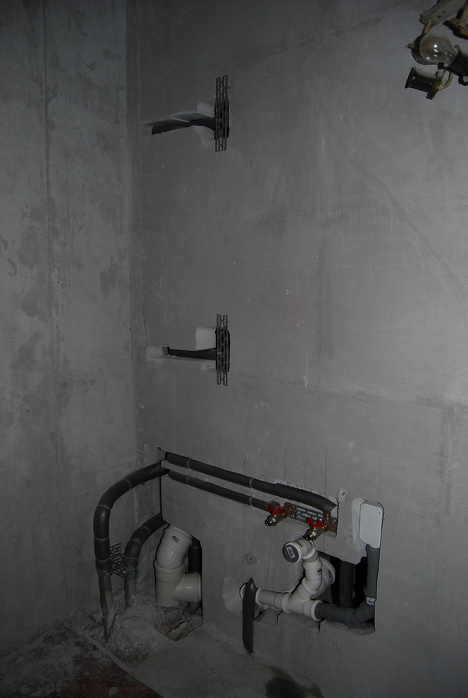

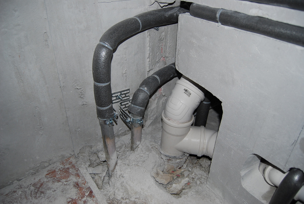

По два соединительных уголка в некоторых местах это то же для жесткости? Вопрос про рамы инсталляций: они к профилям сверху приварены?
Tonal, таких мест всего 3 и все они рядом с инсталляциями, естественно для жесткости.
Рамы да, приварены, т.к. соединители поставить не было возможности.
san-therm, жесть, как только рука поднялась сваркой...., там тыща способов системными комплектующими закрепиться, в крайнем случае например полосой 40х4 на саморезах 4,8 или 5.3...
Как раз про эту инсталляцию имел ввиду: отвод 90, после штатного? Сбоку есть фото? Если еще и диаметр 90, нет слов...
master.msk, на счет возможности использования системных решений врёте и не краснеете. Если стоит вариант между саморезами и сваркой - выберу сварку.
Канализация использована 90 мм, потому, что 110 в данном случае вообще никак не проходило. 90 мм достаточный диаметр, чтобы соблюдалось условие по заполнению, соответственно работает в нормативных условиях. 90 град тоже вынужденная мера, не скажу, что доволен применением данного отвода, но без него никуда, т.к. 45 град не проходили - либо выходило за короб, либо опускали канализацию в отрицательный уклон. Унитаз сейчас подключен к данной инсталляции - сливается всё в штатном режиме.
Из того, что можно было сделать, я считаю, что это лучший вариант.

Ну ну...сварщик, испортил качественный немецкий продукт, превратил в 1 милиметровую ржавую жестянку, я уже не говорю про саму раму....таких сварщиков....лучше бы из ротбанта делали крепеж как раньше, с металлом и со сваркой видно, что не ваше, без обид
Вообще этот узел какой то на редкость неудачный сверху до низу, даже для Вас, унитаз как то странно на углу, признайтесь, к проектированию тоже руки приложили? #elitnoe ?
master.msk, ничего с железками от сварки не случится и вариант однозначно надежный и не подвержен расшатыванию. Самое оно для скрытых работ.

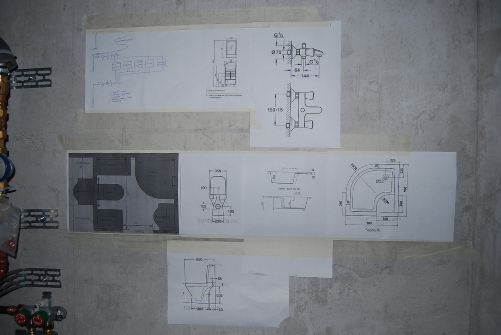

Расположение сантехники повторяет таковое сделанное в предыдущем ремонте. Воспроизведено дизайнером и согласовано с Заказчиком. Оставалось выполнять.

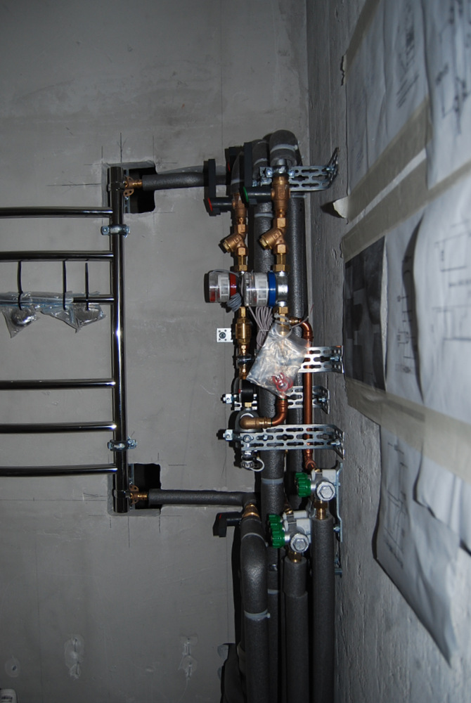

ДСК1 в своих домах ставит редуктор до счетчика, а именно: Входной вентиль - грязевик - редуктор - счетчик - обратный клапан - гаситель гидроударов - тройниковая разводка. Может для вас не авторитет, но над этим решением вроде целые НИИ работают.

san-therm, нет, редукторы не надо, они полезные, только обратники
Кран-грязевик- счетчик редуктор или редуктор-счетчик...Остальное надо еще обосновать, а не наоборт, поставить все, что есть в интернете, и требовать обосновать, если что то не ставить

300 мкм фильтр вносился как улучшение направленное на защиту редуктора ДО счетчика. Подробнее здесь:
А если до редуктора стоит ещё фильтр, то ставить 300 просто нет необходимости. Хватит 500-600 мкм.
Магистральный фильтр до редуктора - заслуга ДОКА, но он утверждал, что и 100 мкм будет полезен. Из своих схем выбросил 100 мкм, т.к. по объективным причинам он оказался лишним. И родилась вот эта схема, которую растиражировали в том и ином виде на данном ресурсе, основной причиной было то, что многим нравилась идея уменьшения влияния забивающегося фильтра, т.к. редуктор сглаживал давление. Скажем так - решение попало в струю:
