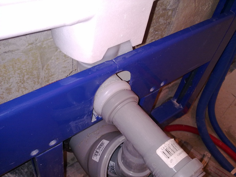

EV.SA, e_kuznetsov,
Тем, кого волнуют чужие 100 рублей разницы стоимости канализационной трубы Ф110 L 250мм, открою страшную тайну!
e_kuznetsov написал : тяга к прекрасному
Нет, просто Остендорфа на тот момент в магазине не было, взял Рехау.

veo написал : в дополнение, где приобретался (что за модель) залушки в 110 канализацию с двумя входами
да это сапуны. что бы от залпового сброса фанина и её "товар" не разлетелась по квартирам вместе в хомутами и разводками.актуально для соседей,которые ближе к земле. да поясню некоторые умельцы ставят 90 углы как раз для залпового сброса нормально.

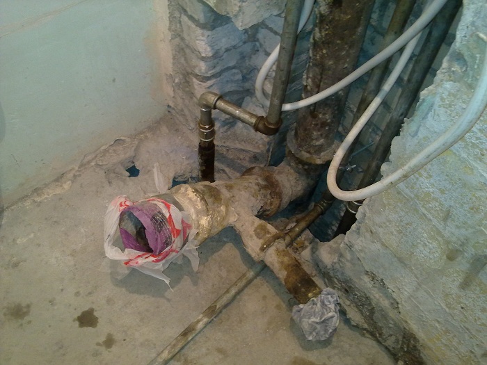

e_kuznetsov написал : актуально для соседей,которые ближе к земле.
Все то Вы знаете. :) На самом деле это отдельная ветка канальи прямо в лежак в подвале. На остальные 8 этажей стояки находятся в другом месте. Вакуумный клапан актуален для остальных приборов только при сливе унитаза в этой квартире.

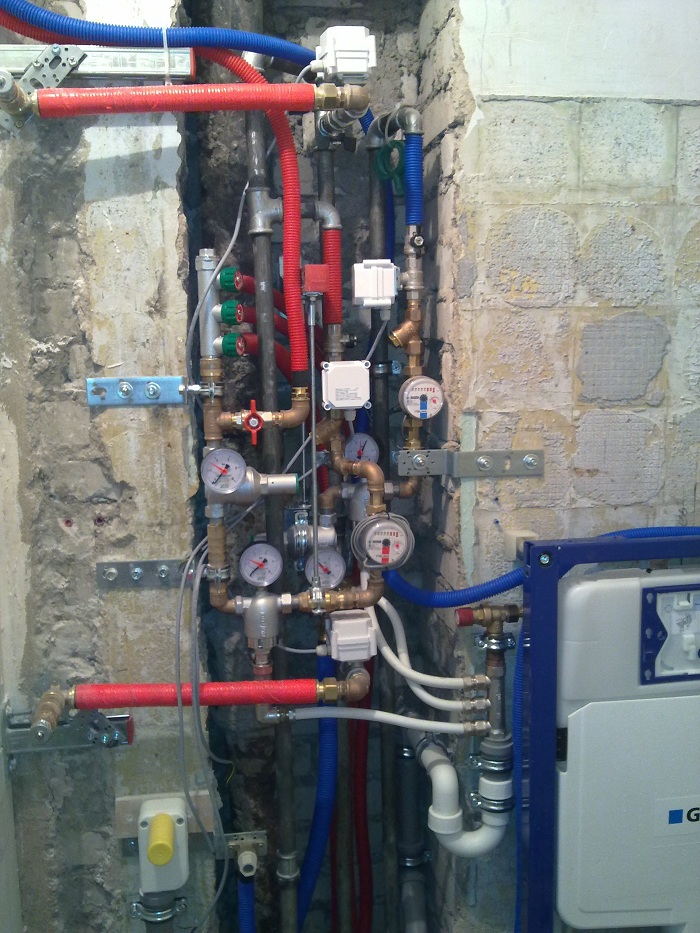

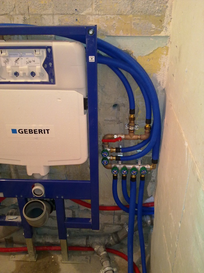

EV.SA
EV.SA
Регистрация: 20.05.2011
Сообщений: 3624
20.07.2012 в 22:40:00
Было До...... Стало ПС
Переходник для проверочного слива с инсталляции или переход с 45 на 40 из обычного отвода для труб 40 ,раструб имеет внешний диа 45 мм
@fev.santeh Инста

EV.SA, я так понимаю, что можно начинать обсуждать уже или это еще только до"?
EV.SA
EV.SA
Сообщений: 3624
20.07.2012 в 22:59:04
master.msk, Читайте внимательнее ,есть ДО и есть ПОСЛЕ Похоже пиво пьет не только e_kuznetsov;)
