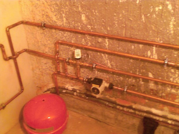

masters написал : 2LOT совершенно согласен. заужения на стояке нет совсем. пс греет.
задумался над тем, что медь и сталь стоят вместе в системе отопления... а стали плохо не будет??? ведь считается, что ставить сталь после меди низя! тут не совсем после, но часть воды течет по медным трубам и далее в стальные... или влияние ничтожно мало и им просто пренебрегают? )

mazai999 написал : ставить сталь после меди низя!
ключевое слово здесь "оцинкованная")) таким образом также нельзя:
  1. варить трубы
  2. нарезать резьбу
    2mazai999 участок из меди плохо влияет на цинк, которым покрыты трубы, а не на сталь сварка и нарезка резьбы уничтожает покрытие на трубе. но этим можно пренебречь, т.к без вариантов. тоже самое по поводу медных труб. отрицательное влияние-то ли есть то ли нет, а идеальные для подводки гв к пс трубы-медные.

masters написал : 2mazai999 участок из меди плохо влияет на цинк, которым покрыты трубы, а не на сталь сварка и нарезка резьбы уничтожает покрытие на трубе. но этим можно пренебречь, т.к без вариантов. тоже самое по поводу медных труб. отрицательное влияние-то ли есть то ли нет, а идеальные для подводки гв к пс трубы-медные.
что то я запутался... полез в поиск, нашел из
СП 40_108_2004 Проектирование и монтаж внутренних систем водоснабжения и отопления зданий из медных труб 9.6 В системах водоснабжения следует избегать расположения трубопроводов из стали (за исключением нержавеющей), алюминия, цинка после медных (по направлению движения потока воды) во избежание преждевременной коррозии первых. В случае если установка изделий из таких металлов необходима после участка с медными трубами, то необходимо предусмотреть наличие в таких изделиях пассивных анодов, например из магния.
9.7 В системах отопления следует соблюдать следующие правила:
  • избегать излишнего (необоснованного) пополнения замкнутых контуров теплоносителем, содержащим кислород;
  • необходимо обеспечить содержание кислорода в теплоносителе ниже величины 0,1 мг/л. При систематической подпитке теплоносителя кислородом рекомендуется применять гидразин или сульфит натрия;
  • пары медь-сталь, медь-железо, медь-цинк в системах отопления могут вызвать проблемы только при подпитке теплоносителя кислородом. Следует предусматривать меры по разъединению таких пар путем применения переходников из бронзы или нержавеющей стали. В системах отопления из медных труб целесообразно применение отопительных приборов из меди, в том числе биметаллических алюминиево-медных."
    то есть, если ПС стоит на отоплении, то можно и медь...

mazai999 написал : следует избегать
это не значит запрещены.
mazai999 написал : Следует предусматривать меры по разъединению таких пар путем применения переходников из бронзы или нержавеющей стали.
из за мягкости меди ее со стальной трубой иначе как бронзовым или латунным фитингом и не соединить ..

Вашему вниманию, уважаемая общественность. Собираю по схеме http://www.mastercity.ru/vforum/showthread.php?t=96301 Было до и стало после слева направо :) p.s. ну похвастаться я имею право! :)))
