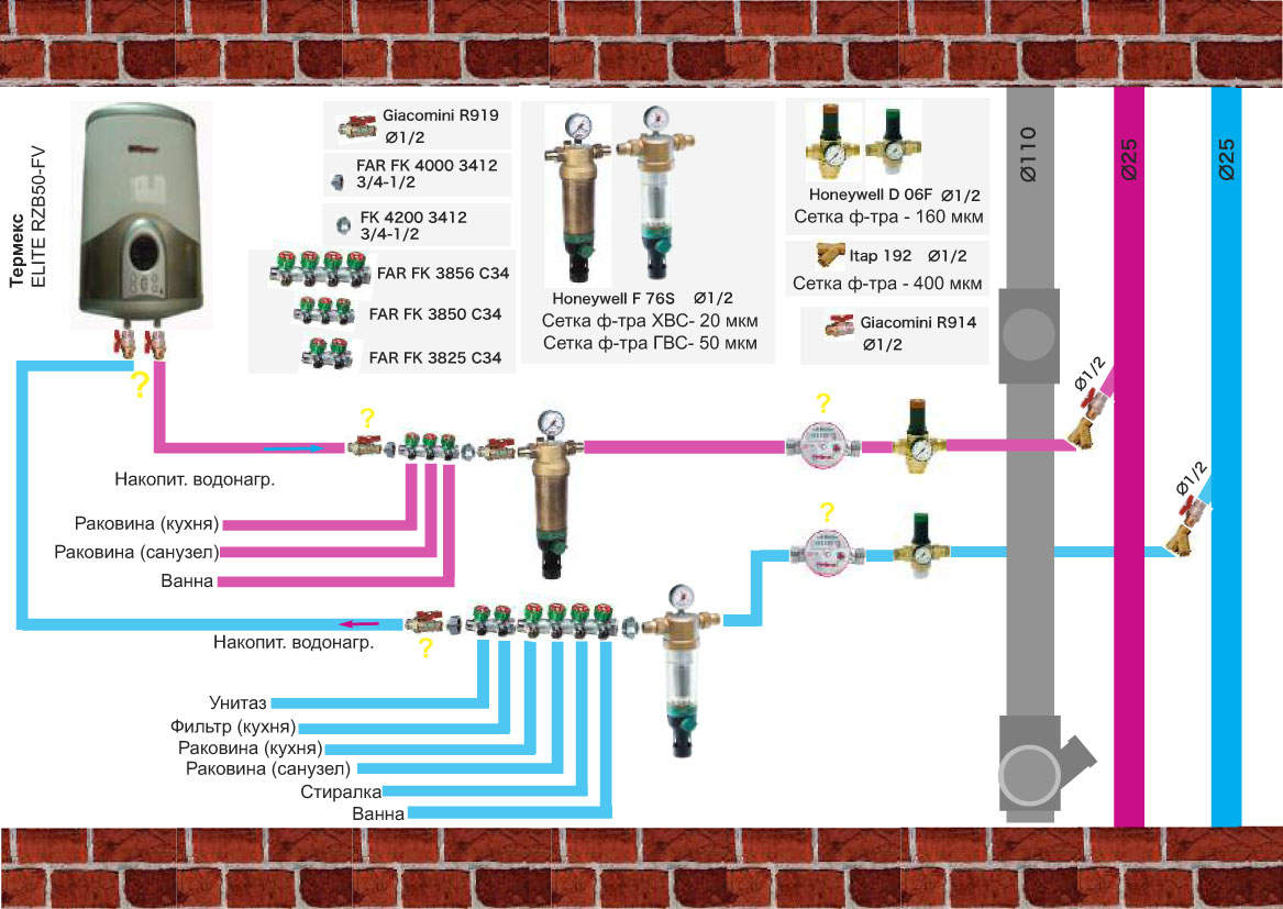

KonstantinK написал : По коллекторам, оцените пожалуйста...
И по переходникам, с 3/4 на 1/2
Хромированный концевой переходник FAR для коллекторов (ВР-ВР) FK 4000 3412 - 2шт. Хромированный переходник FAR для коллекторов (НР-ВР) FK 4200 3412 - 2шт.
Правильно я понимаю?!

KonstantinK написал : Хромированный концевой переходник FAR для коллекторов (ВР-ВР) FK 4000 3412 - 2шт. Хромированный переходник FAR для коллекторов (НР-ВР) FK 4200 3412 - 2шт.
а вот тут можно обойтись переходными цангами (если на кме остановились) с одной стороны а с другой ими же :D после кранов

сансэй написал : а вот тут можно обойтись переходными цангами (если на кме остановились) с одной стороны а с другой ими же после кранов
Как это?! :o
сансэй
сансэй
Регистрация: 13.01.2008
Сообщений: 7428
04.10.2008 в 00:39:42
ну как, цанга резьба 3\4 обжим 1\2, всё, краны 3\4

Понял. Подумаем...

KonstantinK написал : Понял. Подумаем...
но с "пластом" наверное всётаки лутше просто 3\4 цанга в один конец
хотя как утверждают на соке разницы нет (возможно они и правы)

А расскажите еще про инструмент... Чем нынче пользуются для монтажа пресс-фитингов, нужен "пресс-пистолет" или можно обойтись "пресс-клещами"!? Если клещей достаточно, какую модельку смотреть?!
Заодно посоветуйте, конкретно, хорошие фитинги на 16мм Qtec.

можно обойтись "пресс-клещами"! - взять в аренду, в ремзовском каталоге есть все пресфитинги с которыми можно работать ихними клещами

а можно за 6 т.р. купить китайские клещи которыми кстати работать гораздо удобней чем ремзом, по таму как у китайцев клещи поваротные

Кое-что изиенил/добавил в схему. Оцените, пожалуйста.
