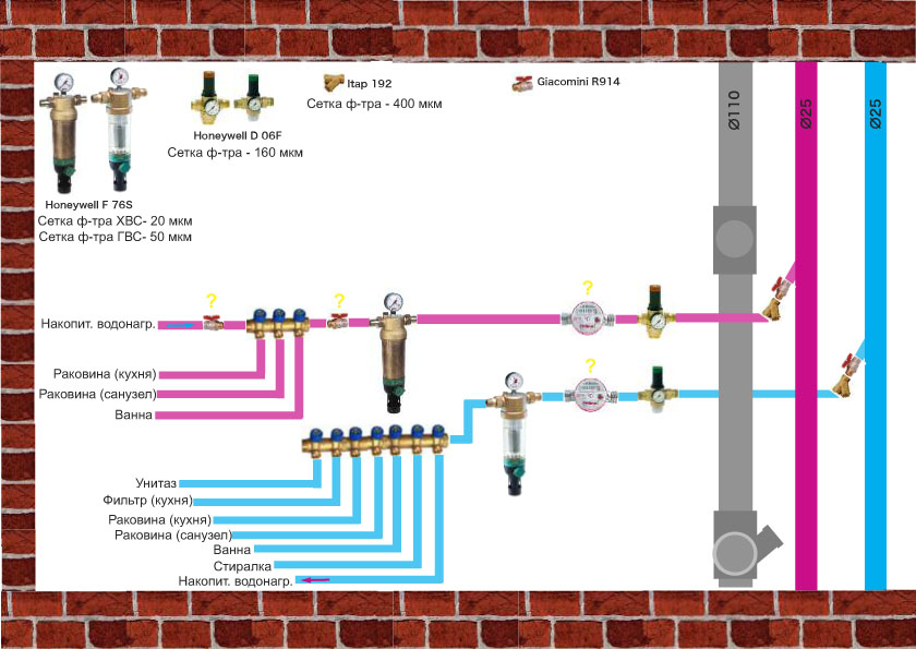

Здравствуйте, господа!
Выручайте, есть однушка в И-155 (14 этаж из 24). Без отделки. Недавно начал ремонт, пришло время заняться "водичкой".
Опыта до этого не было, надеюсь на вашу помощь.
Смотрю в сторону металлопластика.
Завтра выложу фото "имеющегося хоз-ва".
Ниже схема, как мне видеться разводка...
Сейчас в наличии:
— переварены стояки ХВС/ГВС (были на нескольких скрутках, заменил "цельными" кусками оцинковки ГОСТ 3262-75);
— на отводах стояков установлены шаровые Giacomini R914 и грязевики Itap 192;
— в наличии: Honeywell D 06F - 2 шт., Honeywell F 76S - 2 шт.

Для начала покритикуйте схему...

Сколько вижу на форуме подобных рисунков, везде грязевик идёт до счётчика. Это понятно и хорошо. Но в теории, можно же сняв с грязевика крышку, подсоединиться каким-либо штуцером к нему и (страшно сказать!) воровать воду. Разве разные местные власти не требуют начинать всё со счётчика?
Простите за флуд. Но очень спросить охота.
НиколайР
По требованиям, вроде, до счетчика необходимо установить грязевик. Иначе быстро накроется это счет-машина от нашей "водички".
А воровать можно и банально открутив счетчик...
Я же хочу попробовать еще и редуктор поставить перед. Посмотрим, как моя обслуживающая организация к этому отнесется...

KonstantinK
у меня картинка не открывается, а нет сейчас открылась
НиколайР
грязевики пломбируют
фильтр редуктор счётчик в одной связке быть должны без труб между ними, но если опламбируют то и ладно, водогрей с хол.колектора нужно отвести также как и с горячего, за место двух кранов можно один обратный клапан,ну и ванную я бы потсоединил на первых по току отводах колекторов
KonstantinK написал :
если довление в стояке бывает 10 то у них не будет причин отказать

да и колектора будут такие как на картинке?
сансэй
Спасибо, завтра перерисую. Будет легче оценить.
По коллекторам еще не определился. Но эти, с картинки, вроде хорошие но дюже дорогие...

сансэй написал :
Для сборки этого сегмента планирую привлечь местных мастеров, чтобы не былор проблем с опломбировкой. Хотя есть некоторые сомнения, поясню ниже.
сансэй написал :
Поправил, кроме обр. клапана. Подумаю.
Так, действительно, лучше. Спасибо.
Вот, собственно, новая версия...

не забудьте, что проходной диаметр всех приборов до коллектора, отвода от стояка, Шарового крана на отводе, и труб, соединяющих эти приборы-должен быть равен или превосходить проходной диаметр вашего коллектора.
Так, тут застрял. Отводы у меня 1/2, также шаровые+грязевики+ф-тры и редукторы тоже на 1/2.
Разводить хотел 16-ой трубой.
Коллекторы какие должны быть?!
не правельно написал конечно заместо одного крана перед колектором
нормалёк
