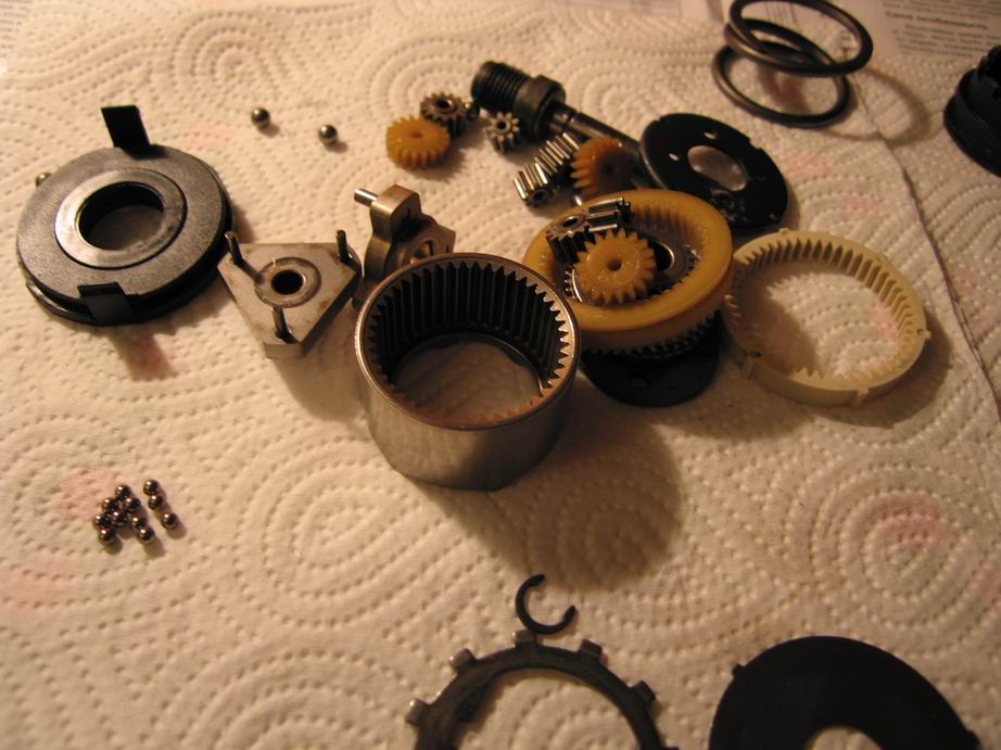

Редуктор шурика попробуйте разобрать... "занятие не для слабонервных"
2roland petrov Разобрать то вообще без проблем да и собрать тоже, особенно если сам разбирал и не полгода назад, механику, как правило, сложно неправильно собрать, а вот проводочек можно в любую клемму запихать, при этом еще и спалить можно.

Регистрация: 29.10.2005 Санкт-Петербург Сообщений: 3399

БА в шуруповерте наврное самое сложное это не редуктор, а муфта. В плане гиморности сборки.
Да, шарики так и норовят разбежаться
in my humble opinion
Kvost написал :
А я их при сборке на консистентную смазку (литол) сажал. Держались-не падали...
