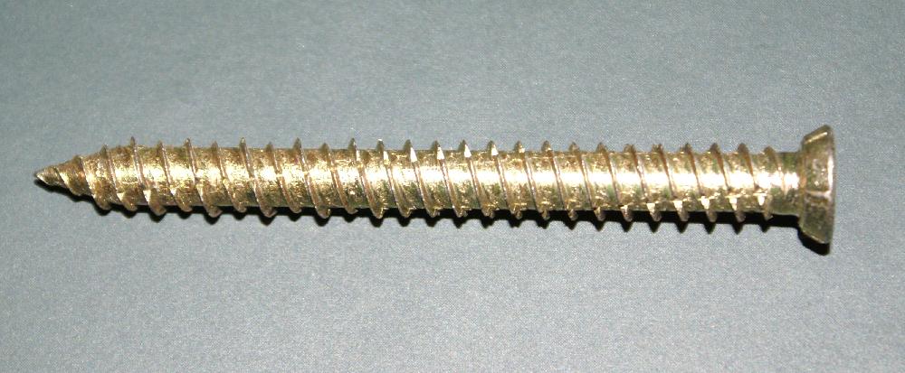

Господа, помогите с установкой входной двери. Имею такую одностворчатую дверь - И устанавливается она в деревянную раму, окантованную стальным уголком. Планировали через отверстия в дверной коробке просверлить уголок, и вкрутить какие-то толстые шурупы через просверленный уголок в деревянную раму. Но оказалось, что установочные отверстия (внешнее и внутреннее) почти одного диаметра. Внешнее 12,3 мм., а внутреннее хоть и точно уже не измерим, но сверло 12 люфтит одинаково на обеих дырках. Таким образом головка шурупа, прошедшая через внешнее отверстие, проскочит и через внутреннее... Так и должно быть, что отверстия одинакового диаметра? Не знаю, может, там 1-2 десятые доли мм. и есть, но как-то особо не заметно. Рассверливать внешние отверстия тоже не хочется. Потом какие-то заглушки под них искать. Подскажите, как правильно закрепить?
Антоний, Одинаковые входное и выходное ответстия?! Не думаю, что так и должно быть. Это получается, что там держаться будет только кусок арматурины, забитый внатяг. А подлезть под выходное отверстие, закрепить шайбу с внутренним отверстием 10 мм, никак? Или приварить эту шайбу с внутенней стороны дверной коробки. В то же время полагаю, что дверь с такой стоимостью ставится установщиками от магазина, т.к. если что, гарантия у вас будет.
Крейсер написал:
Антоний, прислушайтесь. Человек дело говорит. Потому, как неивестно как та рама деревянная стоИт. Может "на пене"...
Крейсер написал:
Вроде, такие двери и делают под забивку прутка в бетон. Но хоть какая-то разнице в диаметрах, блин, должна же быть...
Крейсер написал:
Там внутренние отверстия издевательски закрыты в металлические футляры изнутри коробки, не подлезешь.
Крейсер написал:
Может быть, так и надо было сделать до установки двери. Но сейчас уже дверь стоит на пене. Оня тяжелющая, снимать её ну совсем тяжко
Крейсер написал:
Эта дверь столько пролежала, что из магазина её уже не установят, только сами.
Не знаю, рассверливать что ли дырки на 14 мм. Найти бы ещё какие-то толстые шурупы под внутренний шестигранник (с головкой в крепёжное отверстие коробки точно не сунешься)...
MaisterYurij написал:
Рама известно как стоит. Худо-бедно, но дверь выдержит. Тем более усилена металлом. А из магазина уже не установят, поздно. Дверную коробку приварили бы к металлу, к которому она запенена. Но конструктивно нужно, чтобы была связь коробка - деревянная рама.
Модератор Регистрация: 08.09.2006 Санкт-Петербург Сообщений: 8888
Антоний написал:
У Стала эти отверстия под анкер и коробка на 100 серии рассчитана под бетонирование, то есть, на крепление коробки без использование монтажной пены. Крепить стальную дверь к деревянной раме это вообще зло, если только это не обсадная коробка в деревянном доме.
