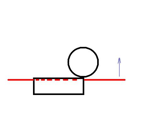

Starik1 написал : Я предлагаю простейший трубогиб, делал для прокладки водопровода на даче, нужно - Болгарка, сварка, и труба диамером 50-60, длинной 210 мм, отрезаешь кусок трубы длинной 50-60 мм, (условно назвал его огрызок) и по центру к нему привариваешь оставшуюся трубу буквой Т (швабра) засовываешь нужную трубу для гнутья в огрызок и на земле этим рычагом ее гнеш стоя на ней.
Правильно ли я понял, что ваш трубогиб представляет из себя что-то типа:

Conix написал : Таким макаром можно зарабатывать не теплицами, а гибочными станочками
А также просто гибкой трубы.У нас в городишке цена гибки 1м около 100р.Опупеть,не встать!
