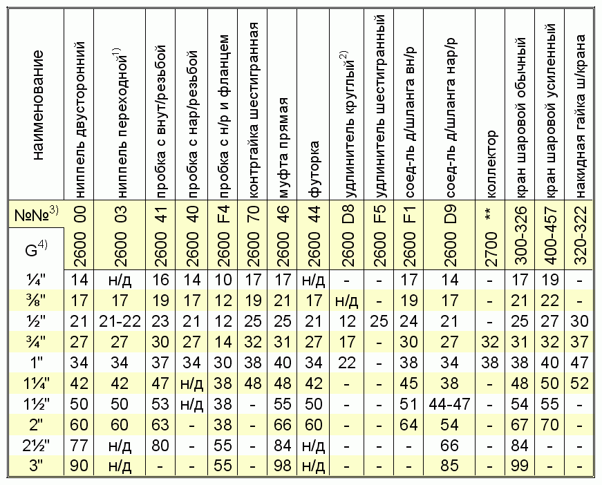

Прочитав эту тему купил себе knipex 86 03 180.
Уже опробовал в деле.
Может быть с непривычки, но пока knipex не кажется таким уж замечательным.
Скорее наоборот, руки сами тянутся за разводными ключами.
Другие владельцы, у ваших книпексов губки тоже не параллельны?
В рекламе обещают так:
А на самом деле получается вот так:
Модератор Регистрация: 18.12.2009 Москва Сообщений: 8953
ambo написал:
Схождение в ноль без гайки и у меня нет. Но на гайке прилегание 100%. Как в рекламе.
Вот:
Возможно, что грани на вашей гайке не параллельны. Я сейчас ещё
ый взял, такая же и100% посадка на гайку. Попробуйте ещё на чём нибудь. На смесителе например.
Имхо.
доминик написал:
Проверял на нескольких фитингах разных производителей.
Щели вижу везде, то у верхней губки, то у нижней, то у обоих.
доминик написал:
Кажется, тогда и у Вас должны быть щели. Вы внимательно посмотрели? (Из ваших снимков ничего не следует, первый и второй снимки с неудачными ракурсами, третий слишком мелкий).
Хотя можно предположить, что ваша рельса, по которой ездит нижняя губка, тоже кривая. Тогда нижняя губка, отъехав от верхней, может оказаться ей параллельной...
ambo, я специально "на просвет" сфотографировал. На моём ключе, даже микро щели нет, когда ключ на гайке. Без гайки щель есть.
Имхо.
ambo написал:
Ну так и у Вас нижнюю грань гайки не видно.
Но я вам верю. А почему Вы не хотите поверить мне?Проверил сейчас два ключа 03их, 250 мм и 180 мм. Гайку хватают без щели.

Мне прежде всего такие ключи нужны для крепежа: 10, 13, 17, 19. В идеале: прямые и изогнутые. Или 13/17. На одном ключе

На родном сайте они чуть дешевле... Но к сожалению, сочетания размеров далеки от желаемого... Правда 17 х 19 есть...

Нужда в разрезном №25 ушла в прошлое с прекращением поставок коллекторов SuperPipe. Нет, их ещё поставляет Элдиам, но по неинтересным ценам. Не знаю, что за размер гаек сейчас у Unipipe. Но с ними давно не пересекаюсь. Когда эти коллекторы были в ходу, их собирали шведиком с крайней гайки или со средней. Как то обходились. Проблема случалась, когда нужно было открутить гайку в середине.
Регистрация: 16.01.2016 Екатеринбург Сообщений: 8361
Накидные гайки на муфтах Comap и сейчас на 25.
strider1978 написал:
strider1978, не знаю, о чём речь. Это место, куда не лезет рожковый ключ?
Тот же коллектор, с муфтами на МП и накидными гайками, ключ не лезет.
