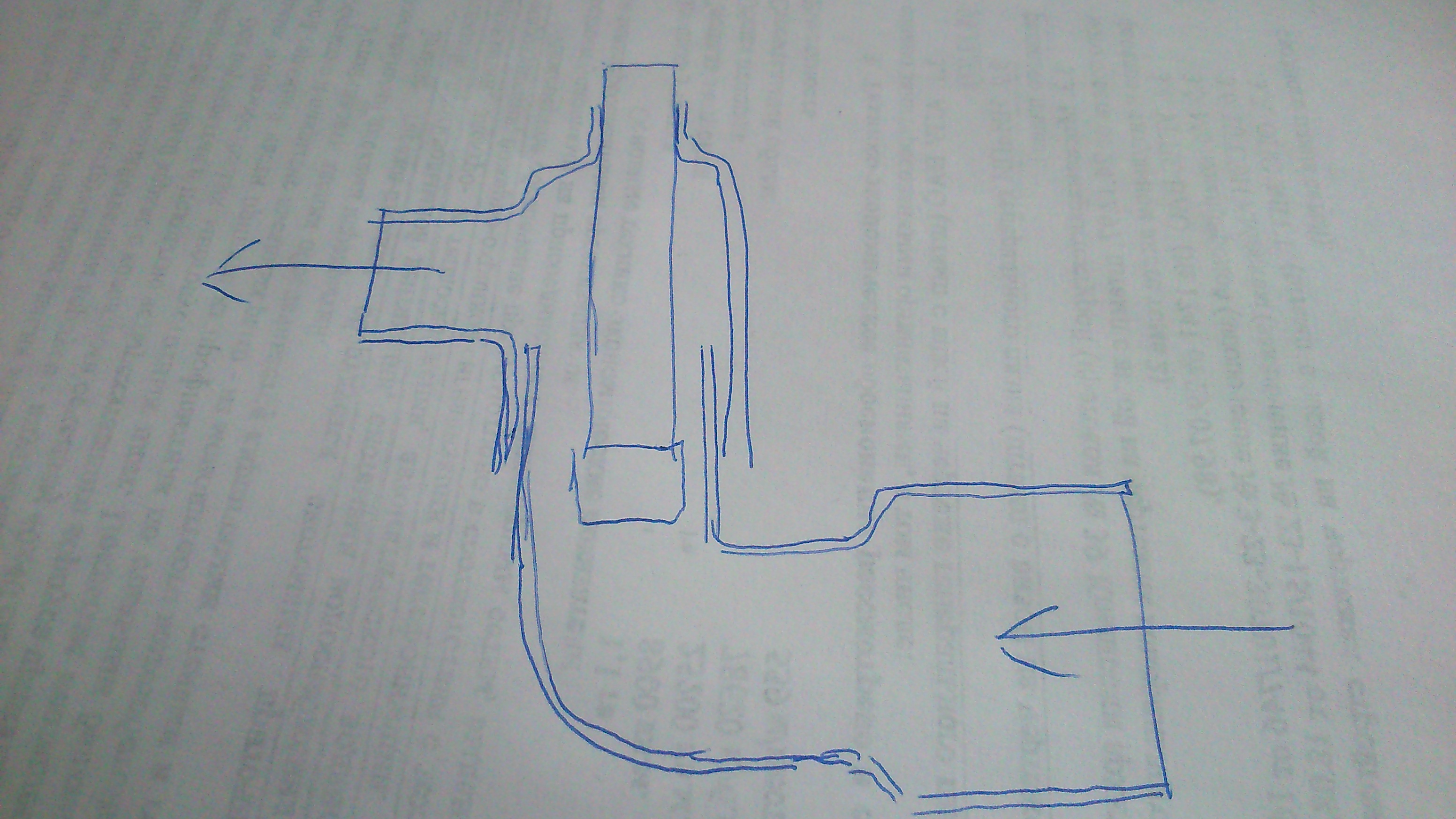

rubunduk написал: Берется большая латунная гильза, прикручивается на уголок к деревяшке, разогреваем клемму горелкой
Если только в качестве временной меры. Слишком большая потеря газа. Может твёрдым припоем сделать для горелки такую насадку из медных фиттингов?

cineman, Не совсем понял эскиз: отвод на вводе, потом прямоточная часть тройника, в прямоточную часть пихать припой, а в центральную - скрутку?

rubunduk, в роли гильзы с припоем кусок трубы 15 мм с пробкой на нижнем конце. Тройник 22х22х15. Конец тройника на 15 мм раздолбить до прямого прохождения трубки 15 мм, которую вставить в тройник снизу. Это эскиз, первое, что пришло в голову. Навеяно туристической посудой с дополнительными теплообменниками на дне.

А вот теперь понял. Да такой вариант интересен. Но тут уж без хорошей пьезы точно не обойтись.

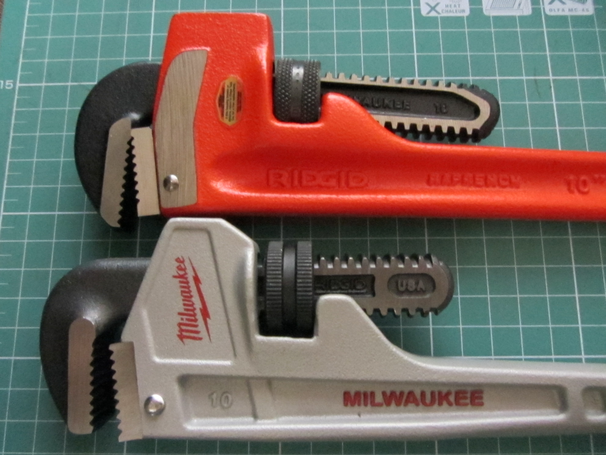

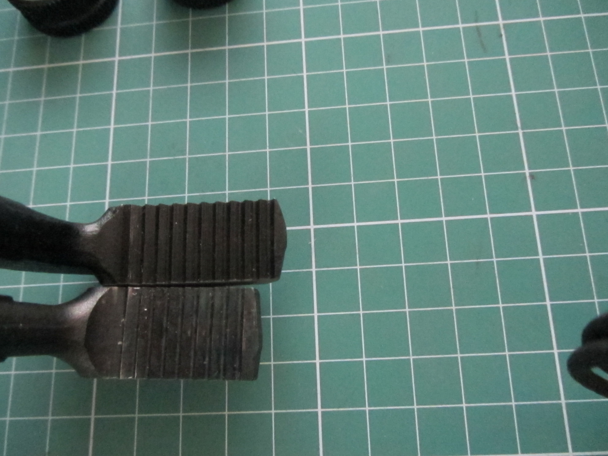

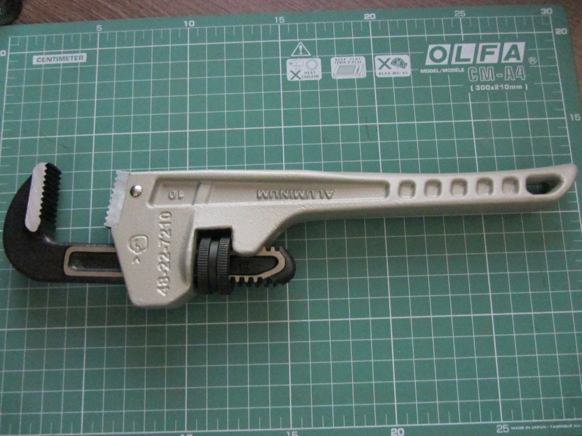

Еще один стилсон (на этот раз от Milwaukee) для тяжелых нагрузок. 10 дюймов. Губки, да и длина верхней щечки, - больше, - по сравнению с аналогичным Ridgid. Кстати, детали ключей тоже взаимно совместимы.
Кстати, милковский стилсон выглядит как-то футуристично что-ли. Как будто это продукт более продвинутой технологии. Дизайнеры милки - молодцы.

rubunduk, Я понимаю,что один стальной,другой люминивый...Сколько весят эти ключики,какая разница ?
