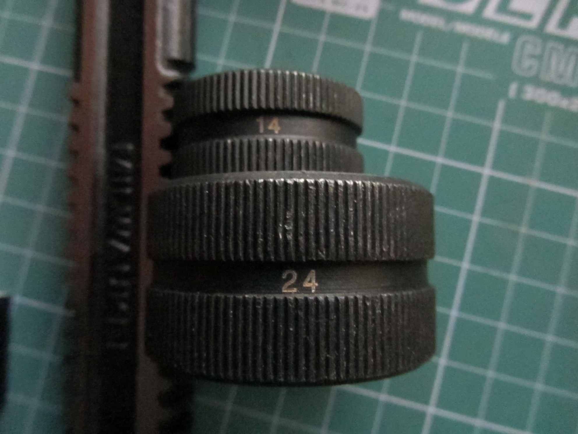

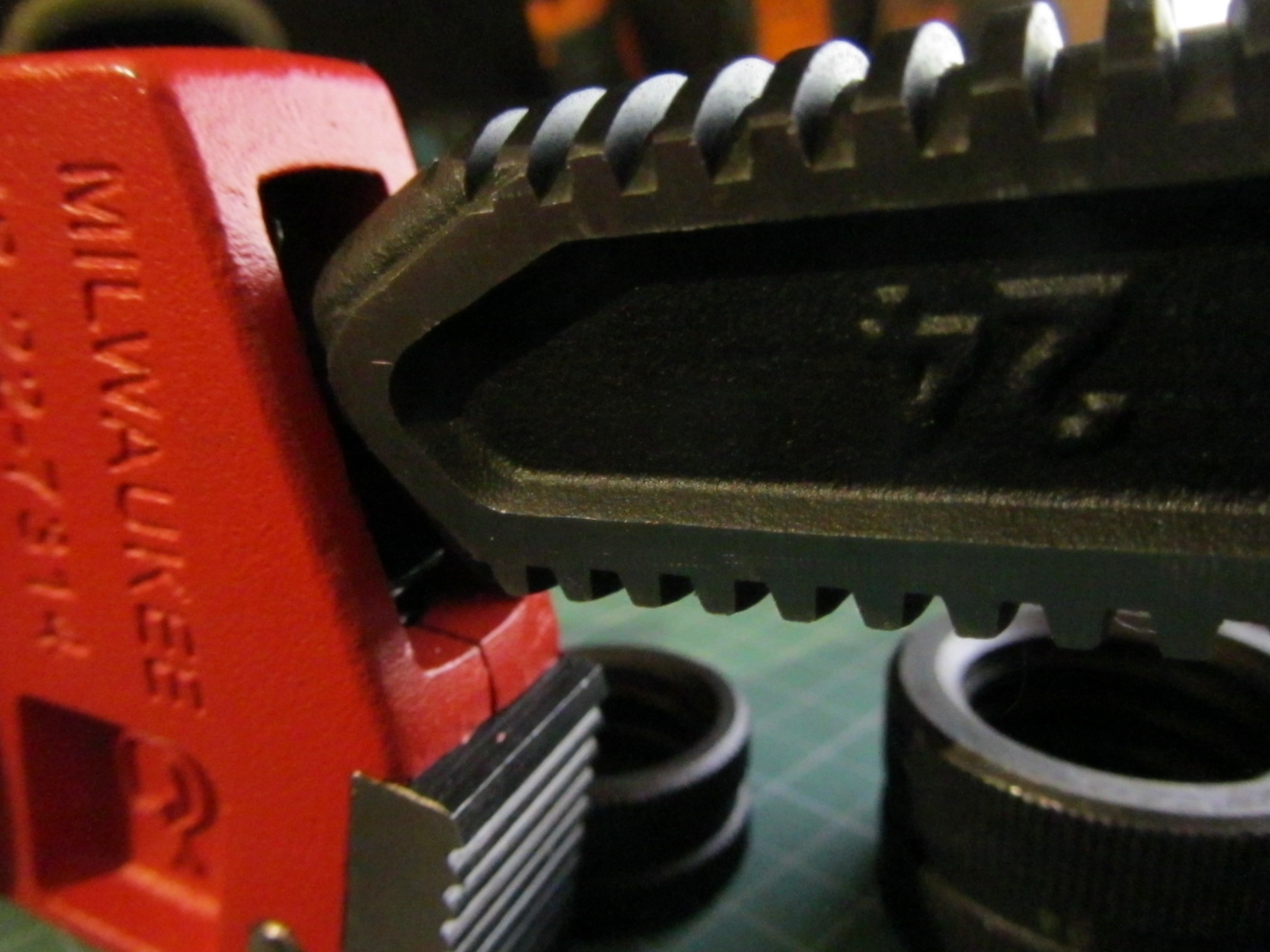

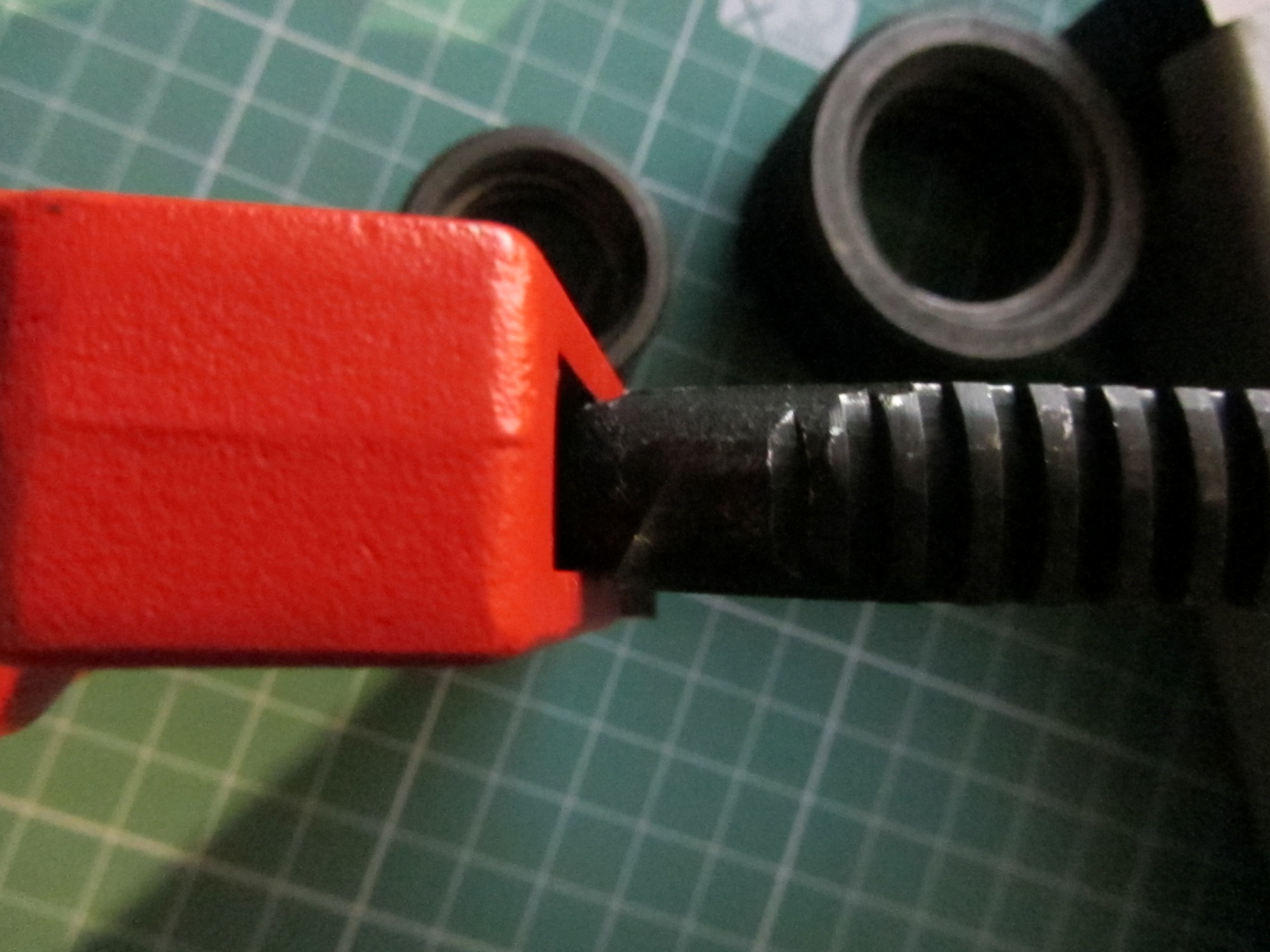

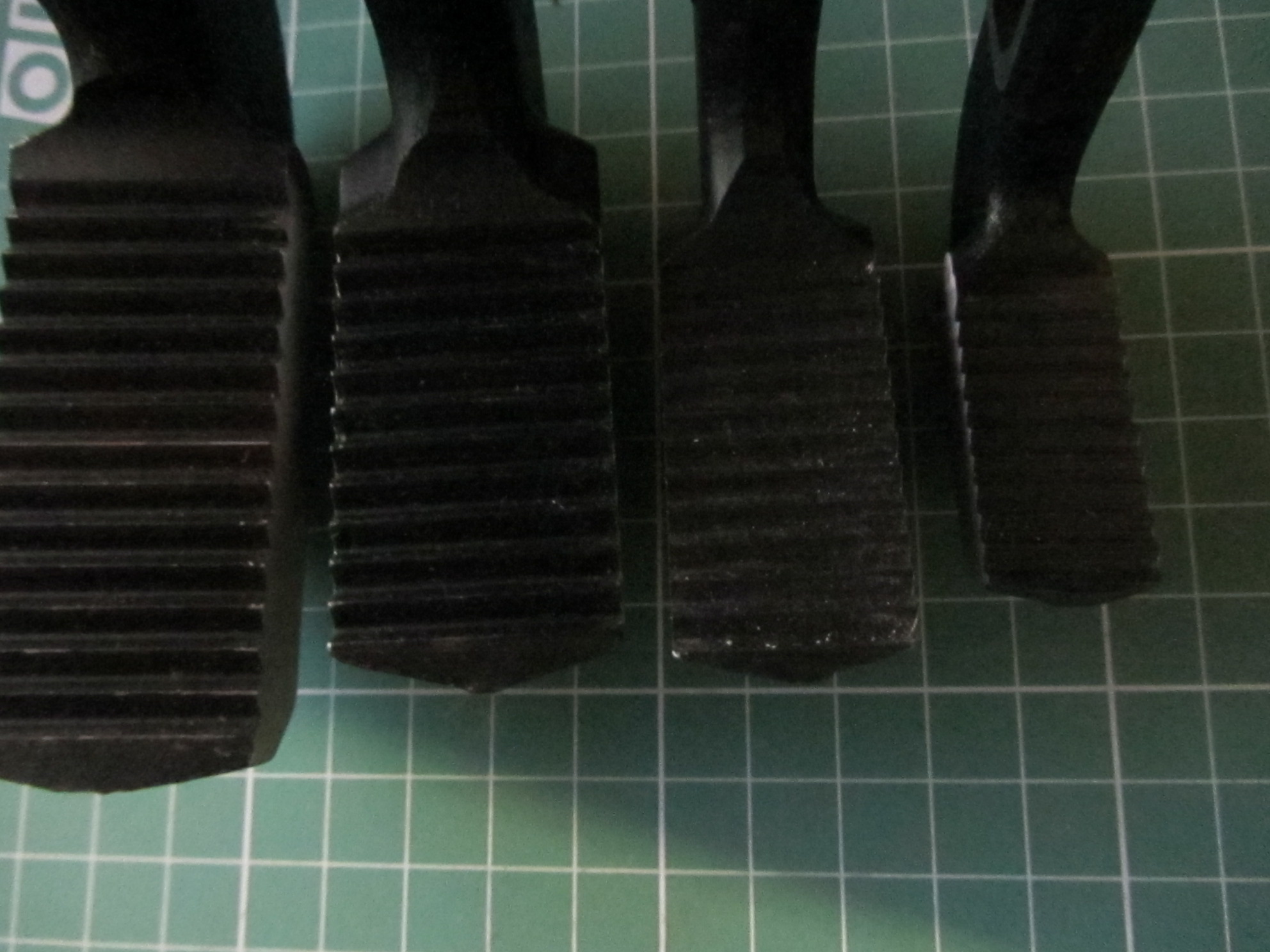

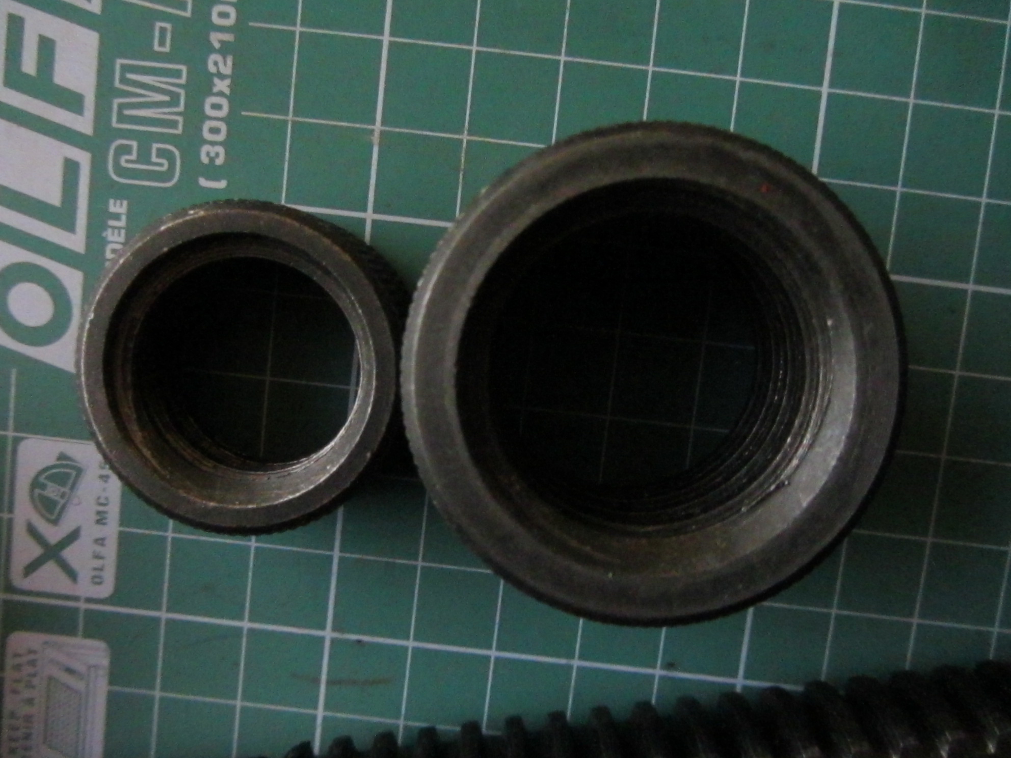

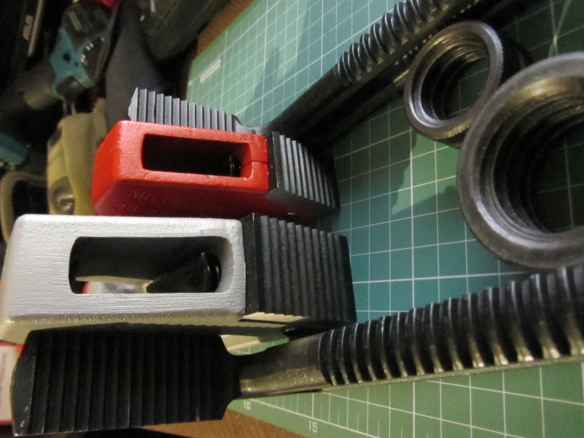

К вопросу о милковском Читере: фото верхних щечек, (справа-налево)снизу вверх идут, - 10 дюймов, Читер, 18 дюймов и 24 дюйма.
Как видно, Читер больше 10 дюймовика, но меньше 18 дюймовика. Фактически он эквивалентен 14 дюймовому варианту, поскольку его официальный максимум шкалы зева - 2 дюйма. У меня пока не пришел еще 14 дюймовый милковский ключ, но думаю, что щечки у них с Читером будут один в один. - Не думаю, что милка способна на самодеятельность в отношении выпуска новой щеки чисто только для Читера. Так что если рассматривать Читера вне его фишки с удлинениями, на деле это усиленный стилсон на 14 дюймов, с официальным благословением Милки, использовать его с удлинителями. Хотя так-то производители педалируют тему о снятии с гарантии, - ежели кто-то будет насиловать стилсоны удлинителями. Обезопасились хитрохвосты)))

rubunduk написал: К вопросу о милковском Читере . . . Фактически он эквивалентен 14 дюймовому варианту, поскольку его официальный максимум шкалы зева - 2 дюйма.
Правильно ли я понимаю, что в милковский Читер можно вставить верхнюю щёчку от 24-х дюймового ключа? По вашим фото выходит что можно. Читер со своим штатным удлинителем как раз и является 24-х дюймовым ключом. Так что можно трактовать Читер как 24-х дюймовый ключ с уменьшенной верхней щёчкой.

ADM05, нет, к сожалению, - это невозможно. Читер, если отбросить маркетологический лохотрон, - четырнадцатидюймовый стилсон и не более. Он хорош именно тогда, когда нет большого объема работ с резьбовыми соединениями из чернины. К примеру, Вам надо скрутить муфту, сгон, пробку с чугунной батареи и Вам не с руки тащить пусть даже и легкий, но объемистый ключ (но чаще всего такие ключи и объемистые и тяжелющие). Вы берете Читера с открученным от него удлинителем и влёгкую умещаете его в инструментальный кофр. Вот для таких целей Читер - офигенен. Если Вам предстоит вкусный объем работ по чернине и Вы делаете красиво, надежно и ремонтопригодно, то Читер не заменит столь декларируемые милкой три ключа. Или заменит, но Вам будет трудно работать с недоключами, которые получаются из читеровского конструктора.
Кстати, не обратил внимания, на гайках то есть маркировка) И на гайке от Читера стоит число 14.
К слову, - Читер в 24 дюймовой ипостаси весит 2463 гр. Оригинальная Милка на 24 дюйма - 2577 гр. Но оригинальная Милка значительно усиленнее, и сбалансированнее, как хороший топор. Субъективно, Читер в руке лежит тяжелее, чем 24 дюймовка. А вообще - гениально, ящитаю. - Умудриться выдать 14 дюймовый ключ за 24 дюймовый, но при этом не успокоиться, еще и подать его, как ключ на 10 и 18 дюймов. При этом официально разрешить удлинители, вставить в комплектные удлинители, заглушки, мешающие надеть на них трубу)))) Милка, - гений продаж!))))

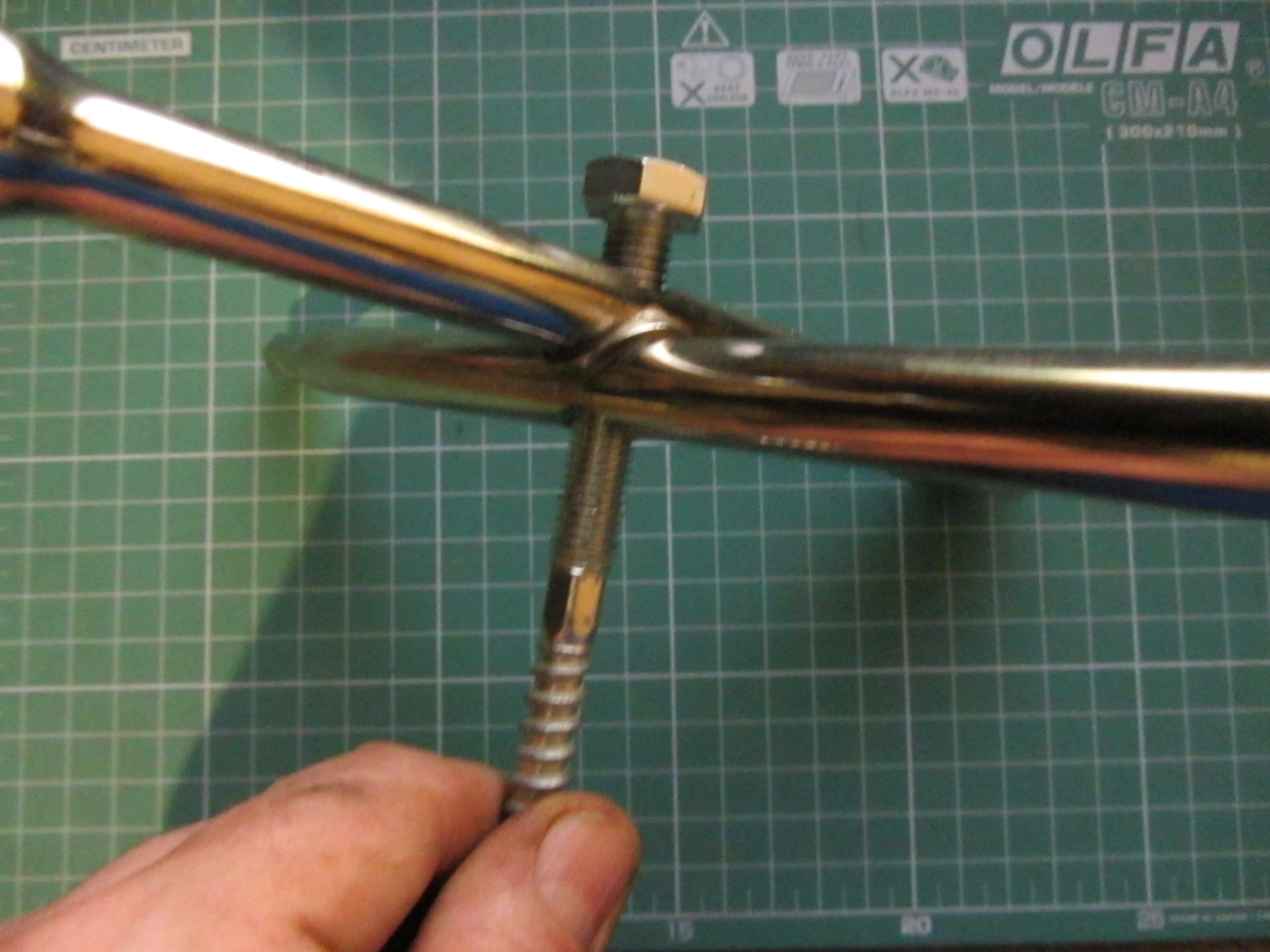

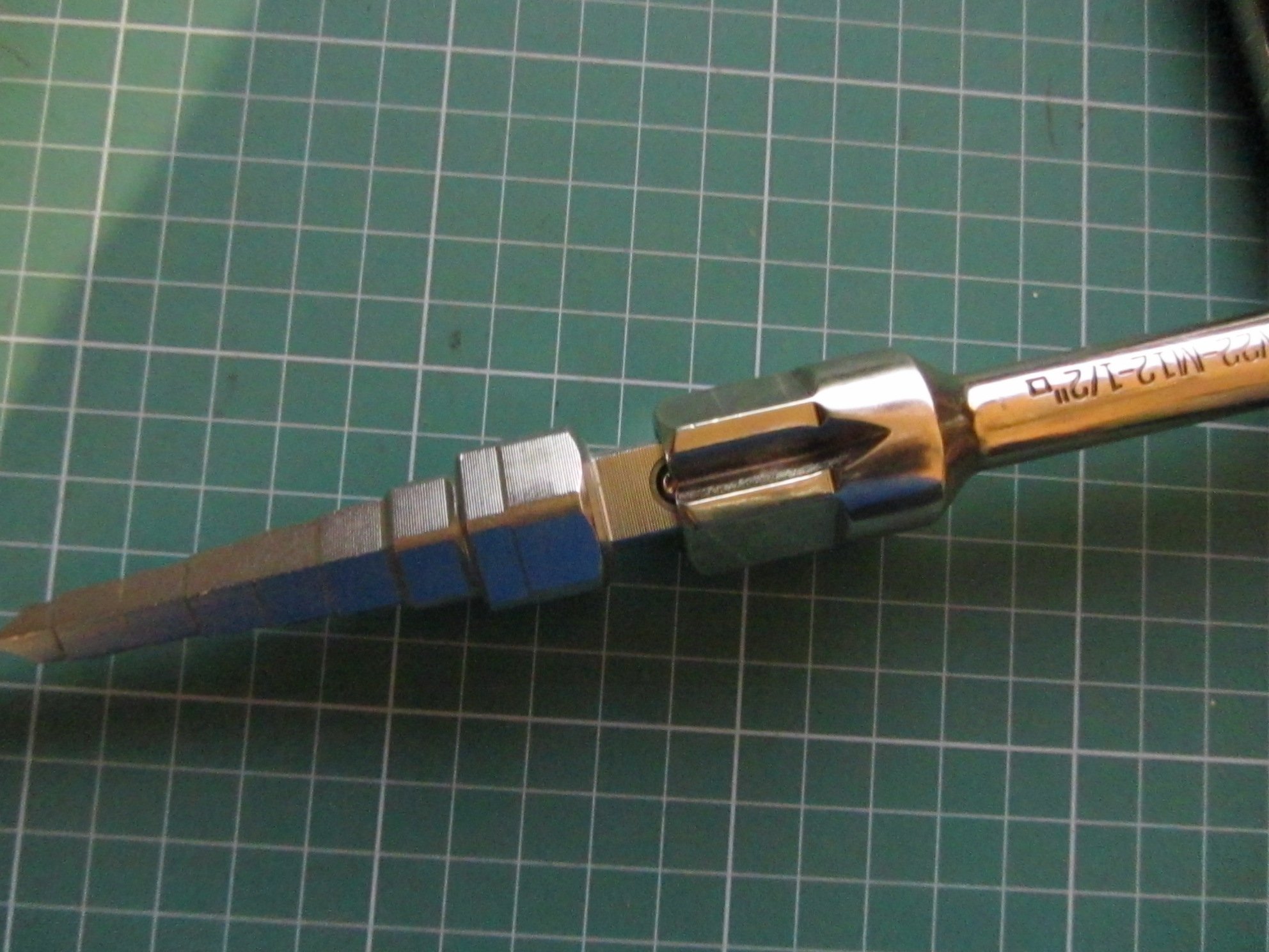

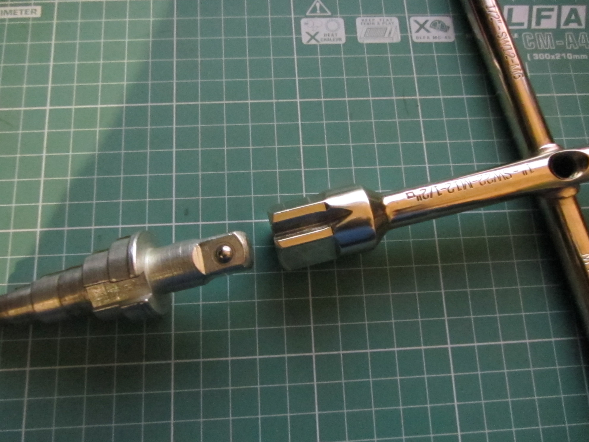

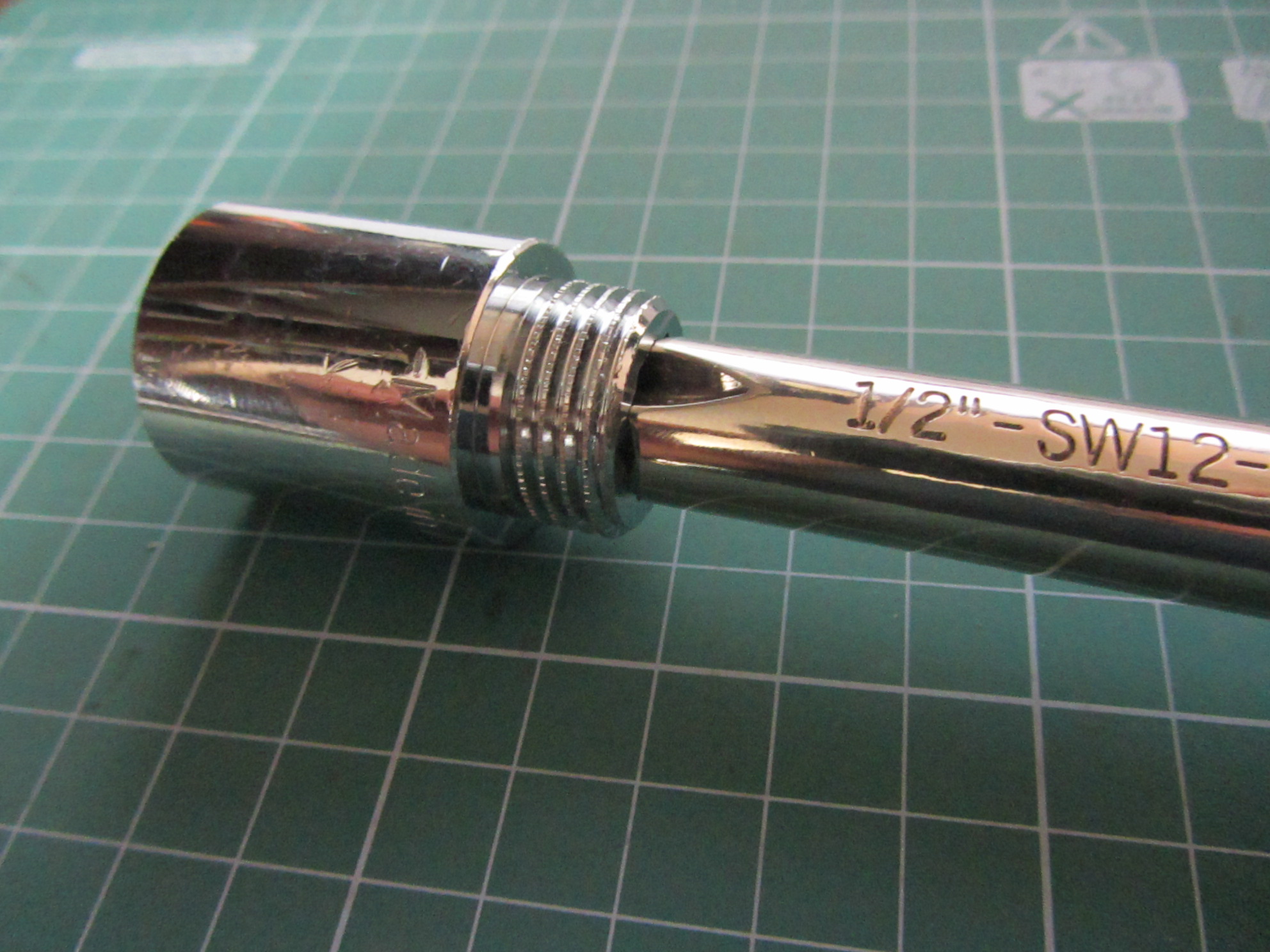

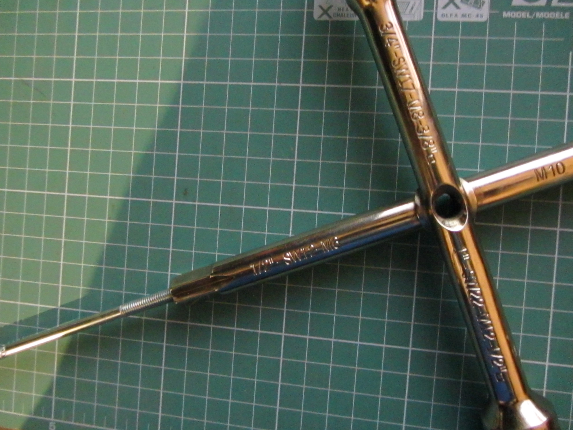

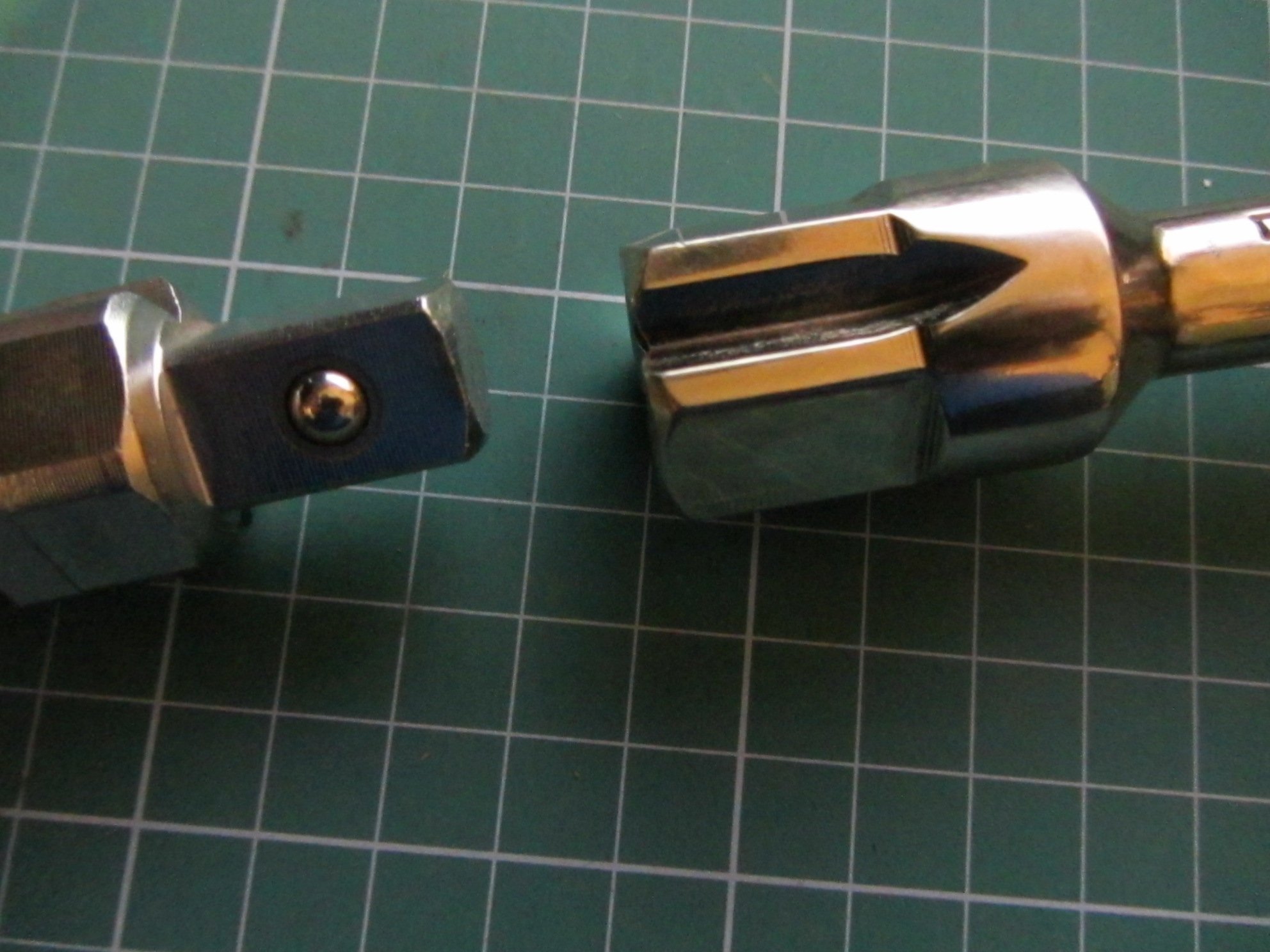

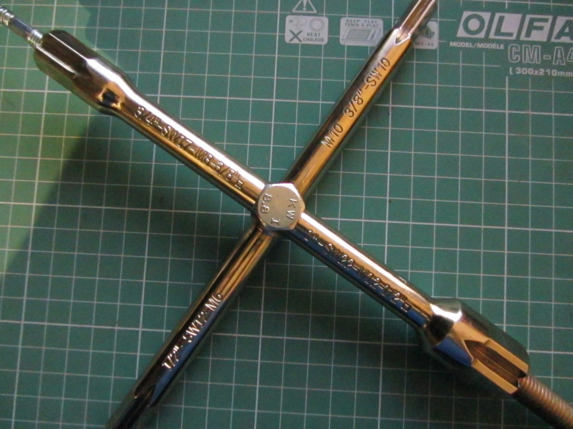

Ключ сантехника. Или крест. Или крестовина. Или мультитул. Можно его называть по разному, но это реально выручательная вещь в области сантехники. Что он может: Закручивать шпильки на 6,8,10 и 12мм; Работать с американками, удлинителями, разъемными частями кранов, - размерность в дюймовом выражении, - на 3/8, 1/2, 3/4 и 1 дюйм. В метрическом: 10,12,17,22 мм. Имеет внутренние квадраты на 3/8 и 1/2 дюйма.
Работа с удлинителями:
Работа со шпильками:
В центре - болт, но он служит не для скрепления перекладин ключа-крестовины. Ключ неразборный. Болт служит для законтривания шпильки на м10. Место для нее находится как раз в центре креста.

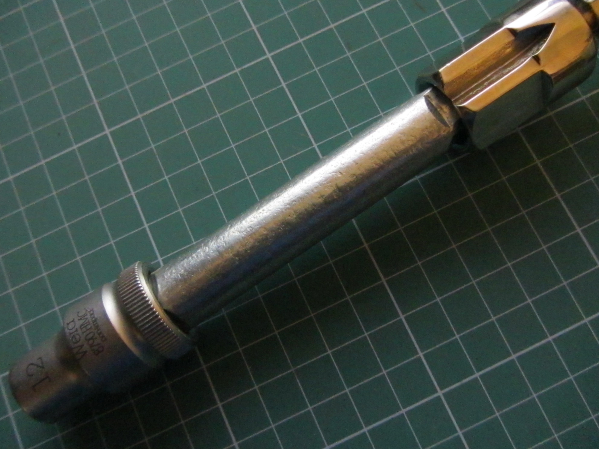

Работа с различной оснасткой:

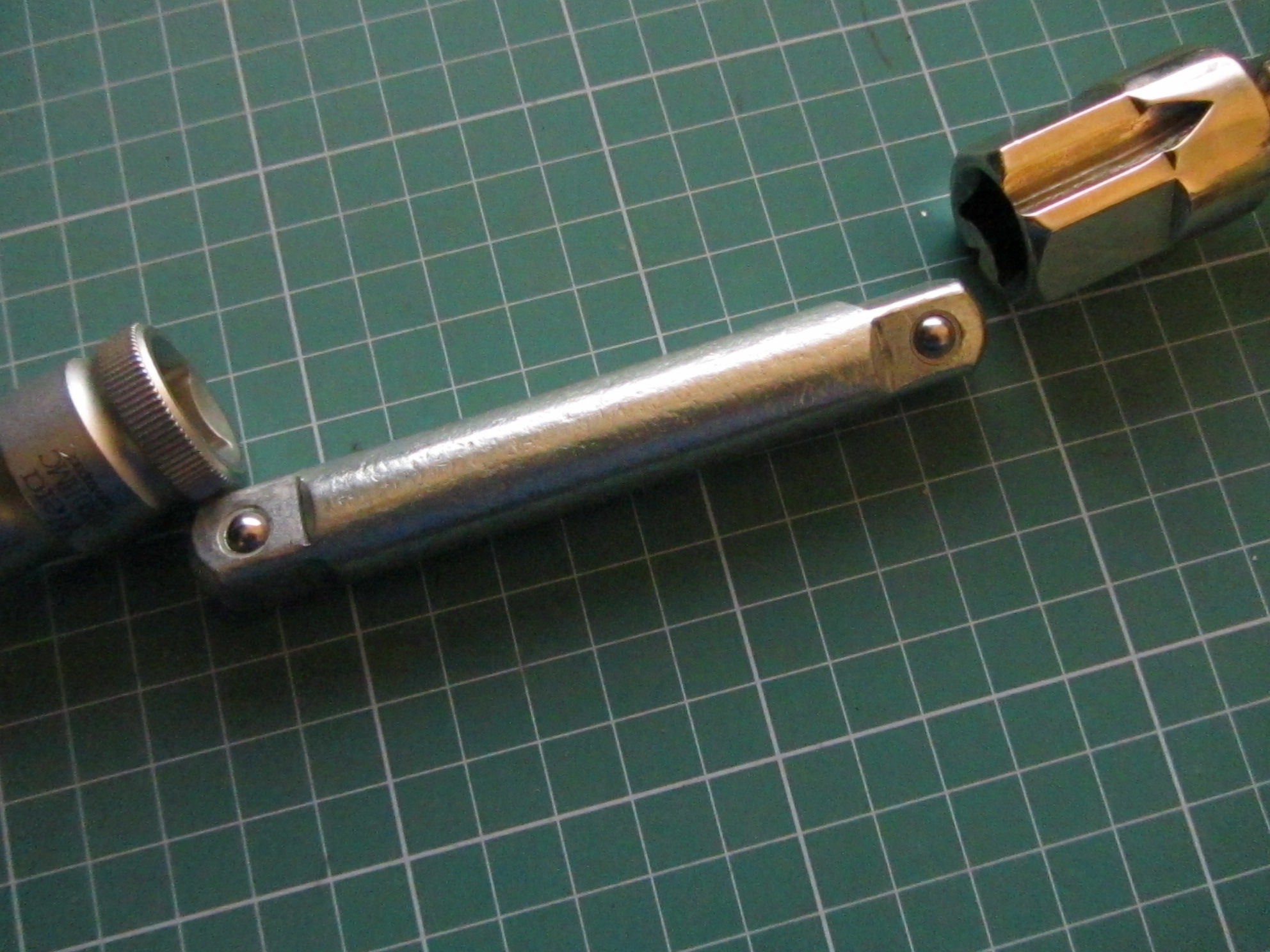

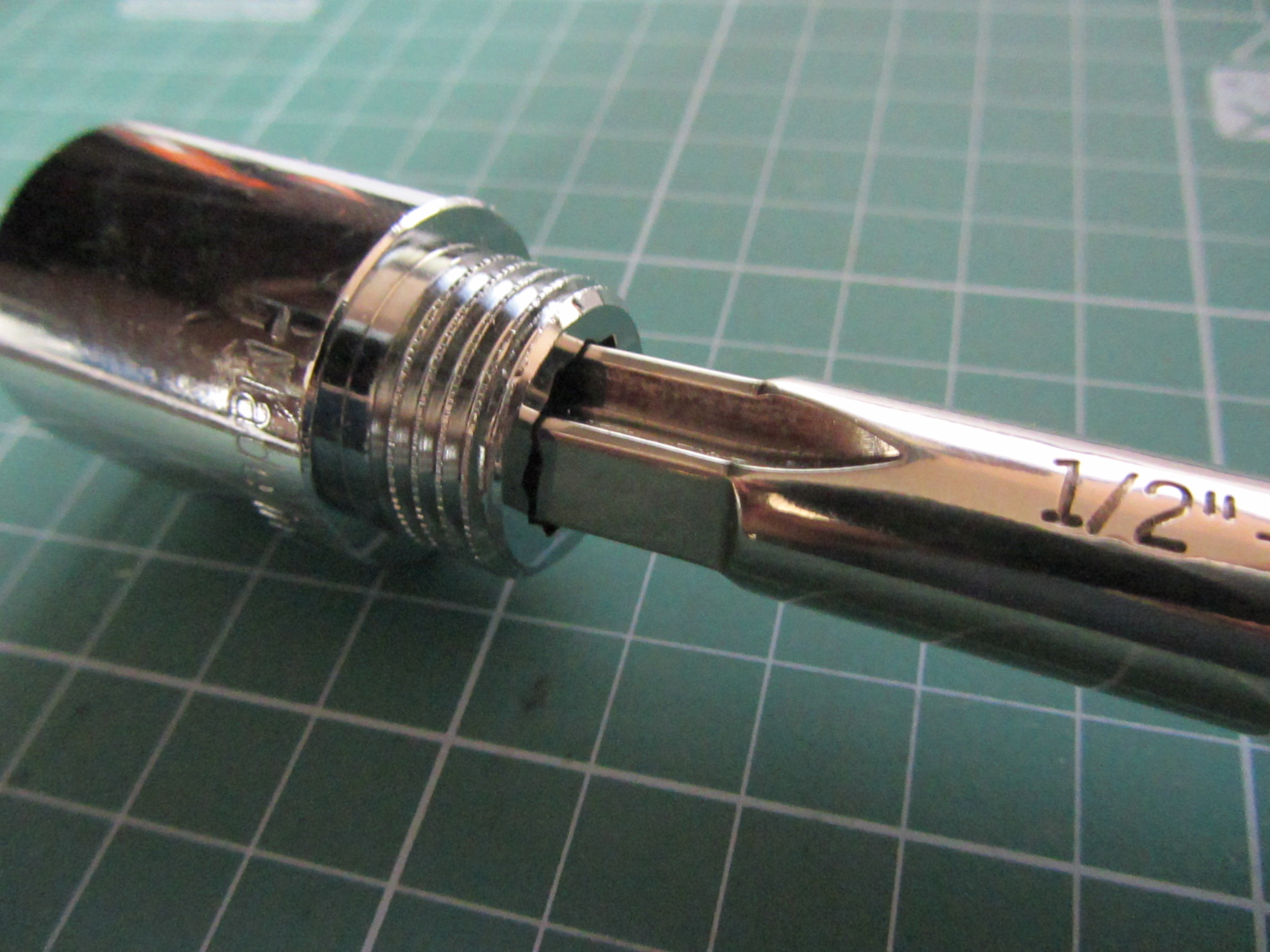

Кстати, если с предыдущим типом ступенчатой круглой отвертки для американок, он идеально совместим, то со ступенчатыми отвертками от Ротенбергера и Форса, - не совсем. Приходится, в случае необходимости их использования надевать удлинитель, потому что напрямую квадратный хвостовик таких отверток не заходит до конца в полдюймовый квадрат:
Работа с торцевыми головками на полдюйма:

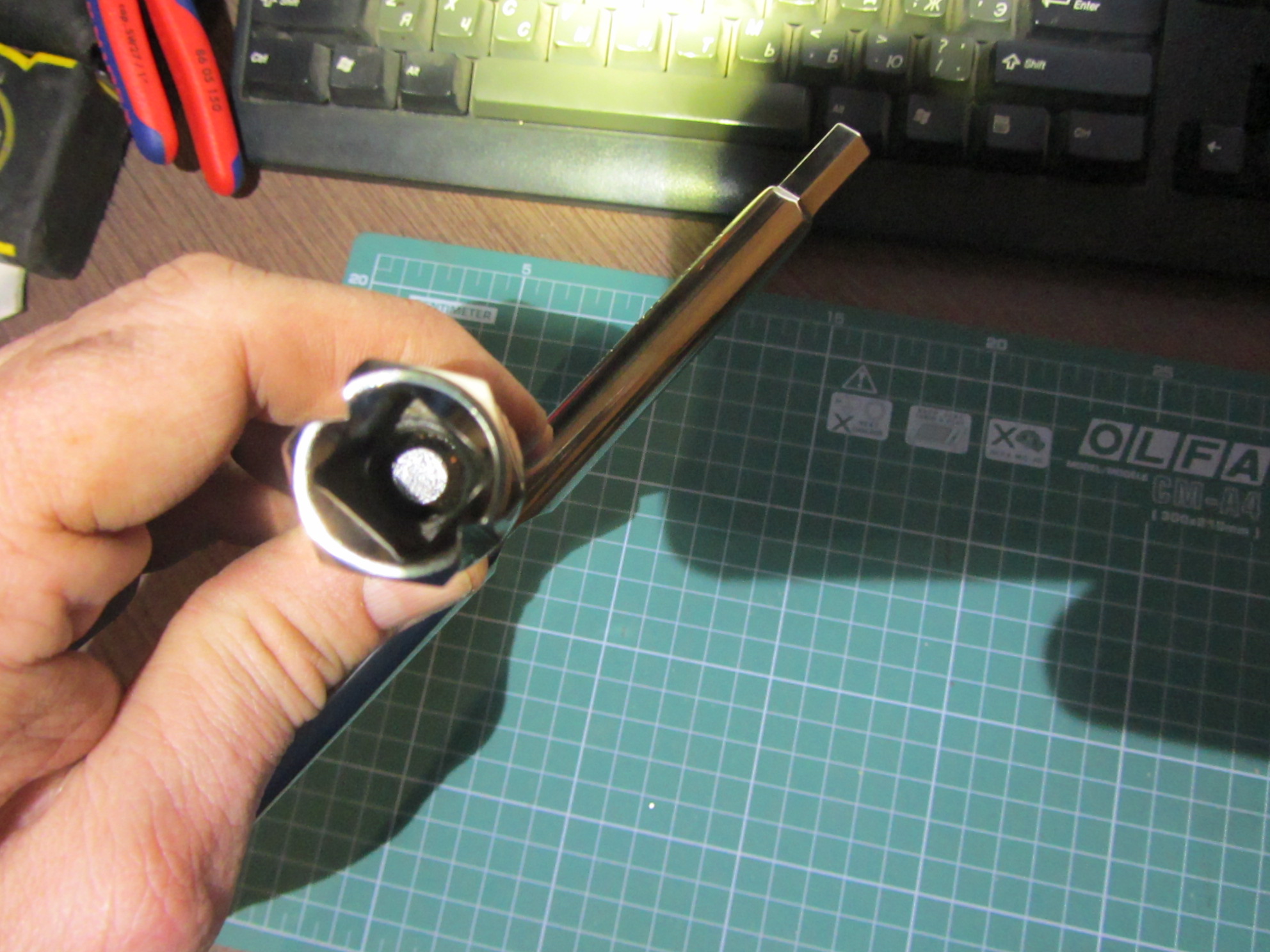

Удобно, когда крутишь полдюймовым квадратом, с противоположной стороны нащелкивать трещоточку на 3/8.

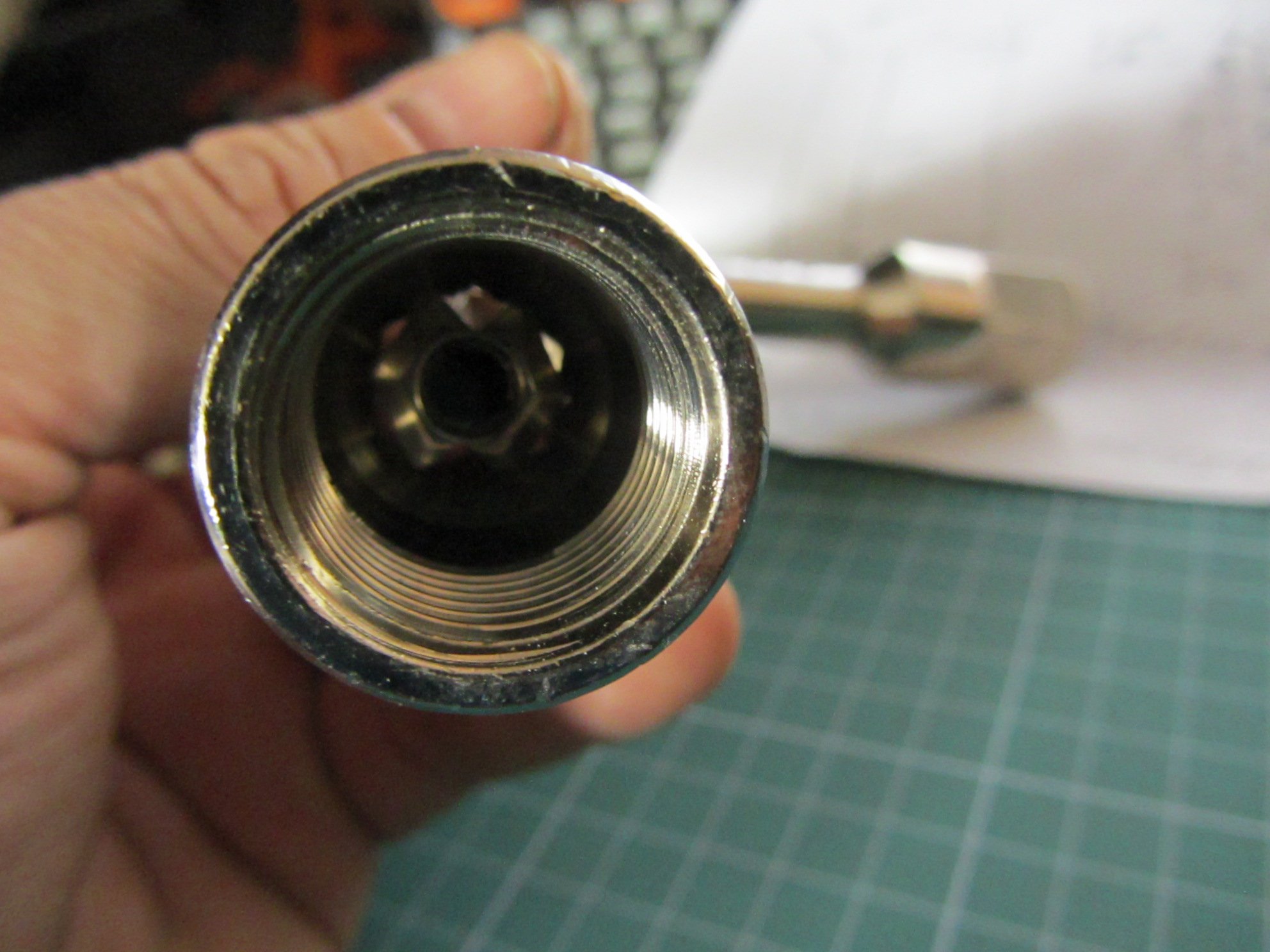

Устройство шпильковерной части: если присмотреться, то можно увидеть, что внутри резьбы вырезан островок соответствующего диаметра. Когда начинаешь резко поворачивать крест в направлении раскручивания, то шпилька ослабляется и легко выкручивается из креста
Вещь чудесная, но в России её сложно найти (в провинции), продукция Бринко не особо известна в России, да и народ отпрыгивает от какой-то непонятной хрени, которая еще и при это стоит денег, но при это никто не утруждается объяснить, что это элементы системы профессионального чистового монтажа и монтажа инженерки. Так что, ежели кто занимается сантехникой и увидел такой ключ, то рекомендую взять. Он стоит своих денег.
Я лет шесть мечтал о таком ключе, мечта сбылась и вот работаю им уже полтора года и теперь не представляю как без него жить) Кстати, существует две версии такого ключа. Это полная версия, есть еще облегченная, у облегченной версия часть функционала отсутствует, но он и дешевле раза в два (по крайней мере когда я последний раз интересовался сантех крестами, с целью - прикупить).
артикул BRINKO 106
