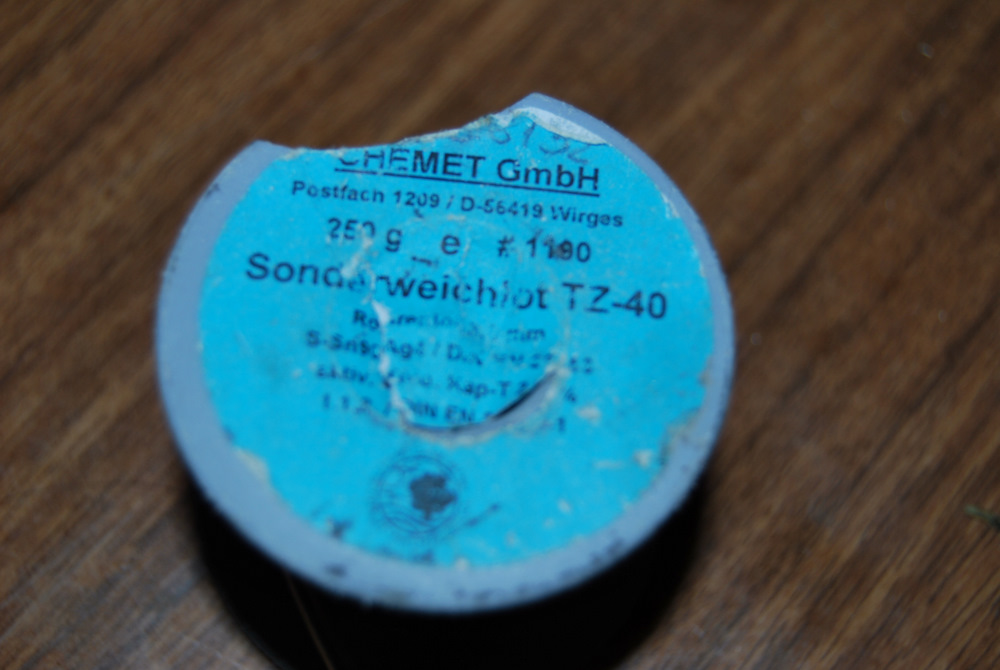

кароче прикупил я эту Ротенбергер ПоверФаир, с ценояй сам облажался не тот ценик посмотрел купил за 2890 в общем горелку и балончик MAPP, пришел домой первып делом решил опробывать хотел напаять медь 1/4 на 3/8, пруток припоя harris 2 он высокотемпературный, припаял но чувство двойственное типо горелка этот припой немного не догревает... а вы каким припоем паяеете с такими горелками с балончиками МАРР ? марки , ссылки ?

ломастер написал : а вы каким припоем паяеете с такими горелками с балончиками МАРР ? марки , ссылки ?
http://www.chemet.de

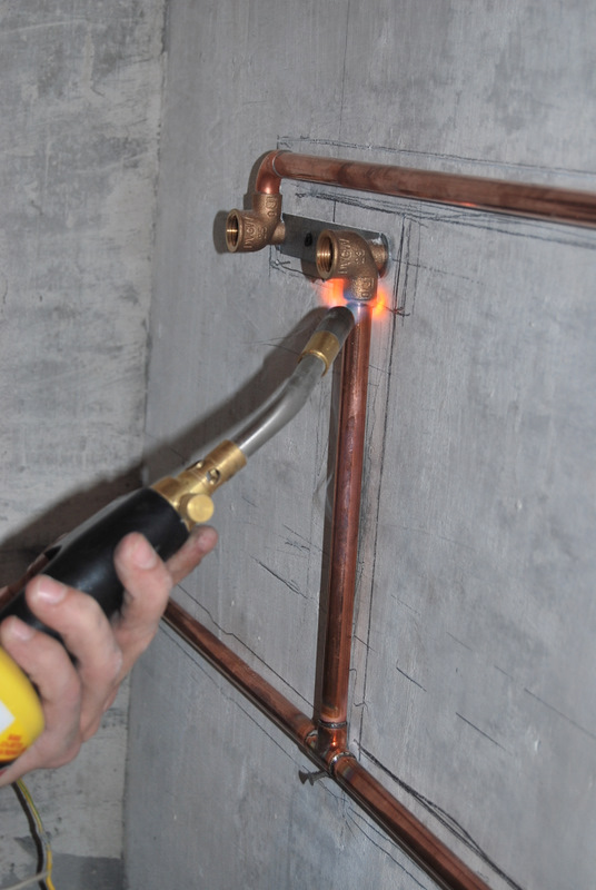

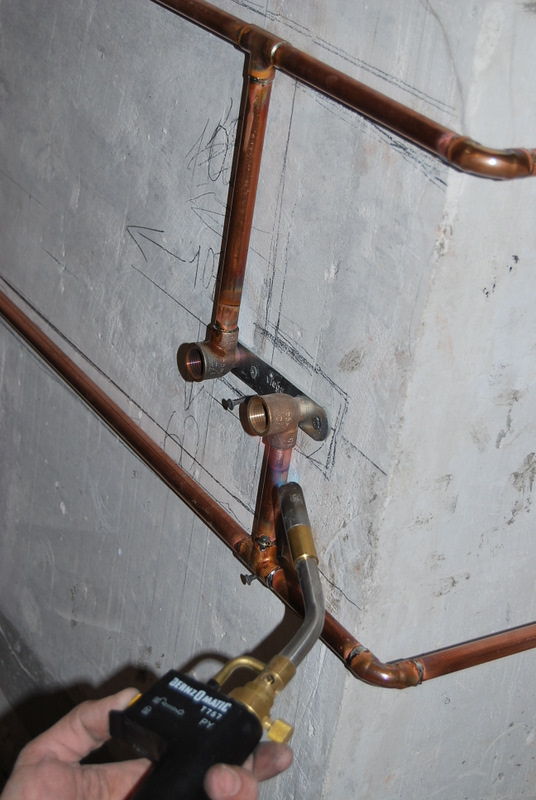

На фотках у Дока он разогрел трубу до красна и фитинг тоже, я правельно понял? Что то моей горелко такого не выходит - замучаешься просто припой чтобы растекся греть ? 2masters а у вас какая горелка ?

11.07.2009 в 10:11:58
2ломастер Т 757
