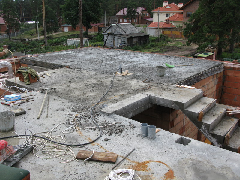

Обнаружил ещё один косяк строителей крыши.
Не по уровню установлены водосливы в одном месте.
Вода стоит и не сливается.
Буду связываться со строителями, чтобы исправили.
