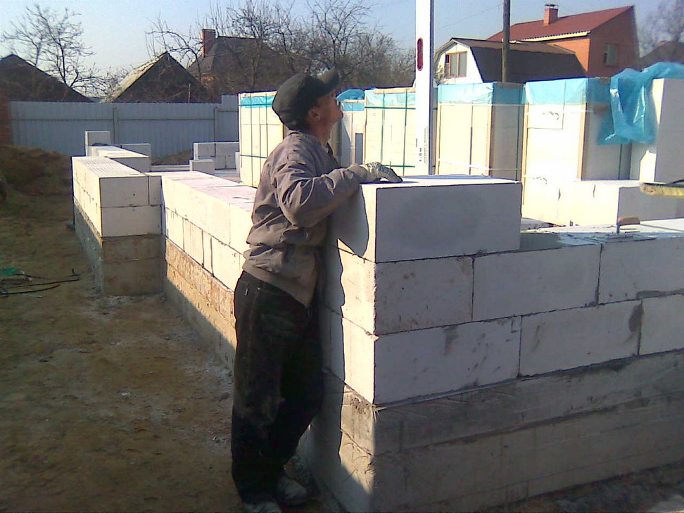

На 1 фотографии видно, какой должна быть колонна (выложено из кирпича) Можно сравнить с тем, что есть.
То ли из-за неправильного размера, то ли по другой причине, выходная дверь из гаража в дом "не открывается ", попадает на пролёт лестницы, который начали делать (выствавлять опалубку).
