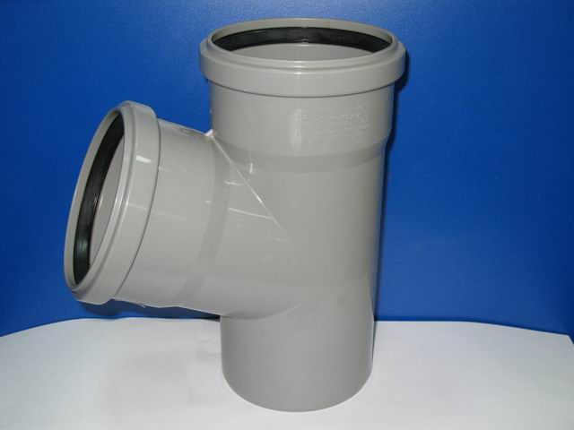

2Error440 Ваша личка переполнена поэтому отвечаю здесь:Проблема залива в унитаз некритична,т.к.обьем трубы и обьем гидрозатвора унитаза и малое расстояние до верт. стояка-позволяют справиться с этой проблемой,а вот трубы малого диаметра со временем забиваються от захлестывания с верхних стоков

Tehnik-san написал : а вот трубы малого диаметра со временем забиваються от захлестывания с верхних стоков
Насколько это критично для предпоследнего этажа?
Переделать нижний тройник реально не смогу, нужно как то предусмотреть это дальше. Наиболее уязвимое место аварийный трап, расположенный слева через уголок 67градусов. Причем высота тройника делалась под наинизшую высоту трапа. Уклон к нему будет 1см на 30см.
Справа всеп ок - душ, которым пользоваться ежедневно и уклон >1см на полметра до трапа душа.

И все-таки не понятно с унитазом. Почему в инструкции запрещено прямое подключение??? Зачем тогда продается огромное количество специальных прямых коротких колен? Это касается только некоторых моделей или у всех так?
Tehnik-san написал : Проблема залива в унитаз некритична,т.к.обьем трубы и обьем гидрозатвора унитаза и малое расстояние до верт. стояка-позволяют справиться с этой проблемой
Много тем, где обсуждается то, что из незакрытого колена стояка вылетают сливы сверху и много тем про запах и потемнение воды в унитазе от стояка. В моем случае до гидрозатвора унитаза от вертикали стояка всего ~20см.
В принципе мне тоже кажется, что "проблема залива в унитаз некритична", только "малое расстояние до верт. стояка" скорее минус, чем плюс, так как угол вывода из стояка только условно "прямой", на самом деле он составляет 87*, т.е. он в любом случае смотрит немного вверх. И медленно текущая вода по стояку не может пойти вверх. А как произойдёт при смыве унитаза на этаже сверху, когда вода объёмом падает вместе с д...м, тут сказать сложно. Опыты наверно никто не производил. Вот если бы растояние было больше, то вероятность добраться жидкости и д...у до гидрозатвора унитаза была бы меньше. Предлагаю произвести Вам такие испытания, а результаты выложить в паблик. Итак. Вставляем в 110-й отвод кусок трубы примерно 20см. В неё заглушку, вытертую насухо. Потом идём к соседу сверху и гадим ему в унитаз наибольшим объёмом. Далее смываем. Потом процедуру повторить другим участниками эксперимента, хотя бы в колличестве двух человек. Потом снимаем заглушку с трубы и изучаем на наличие брызг и д...а(если наличие будет, то высчитываем объём оного и подсчитываем критичность). По результатам испытаний составляем протокол. Протокол оглашаем здесь.

Предложение Стэна провести эксперимент интересно так как недавно проводил подключение в 15 этажном доме на 2 этаже к стояку 6дм трубу 4 дм и при сливе с верхних этажей из горизонтального выхода тройника выливалось не слабо,так что при коротком отрезке до унитаза вода в нём будет мутной и с запахом, но это на 2этаже 15этажного дома а что будет у вас Error440 вопрос,тем более что этаж предпоследний скорости в трубе не те но проверить стоит,выньте пробку из тройника а соседа попросите слить воду в унитазе и всё станет ясно можно или нельзя в вашем случае подключать прямым коротким нипилем унитаз.

зануда написал : из горизонтального выхода тройника выливалось не слабо,
Мне тут знакомый сказал, что когда он делал ремонт в новострое, 11й 15ти этажки, горизонтальный отвод был прикрыт пакетом, который за несколько дней оставался чистым, хотя сверху лилось не слабо.
Получается все зависит от конкретного дома, расположения квартиры и стояка. Поэтому нужно рассчитывать на худший вариант и делать несоосность как можно больше.
Вопрос, в том как лучше ее реализовать при такой геометрии?
PS Бывают ли крестовины с косым отводом 67 градусов? Если у нее отвод хоть на пару см ниже чем у 45градусной - все проблемы легко разрешаются.

PS Так, судя по картинкам - вот оно мое спасение.
Все замерли в ожидании, когда я его куплю и примерю. :)

Проблемы больше нет. :) Всем спасибо.

зануда написал : Предложение Стэна провести эксперимент интересно так как недавно проводил подключение в 15 этажном доме на 2 этаже к стояку 6дм трубу 4 дм и при сливе с верхних этажей из горизонтального выхода тройника выливалось не слабо,
Гадить:p :p где нипопадя языком по всем темам форума он мастер:mad: (внимательно прочтите все его сообщения):mad: Здесь же совершенно другое,предпоследний этаж и сверху только один унитаз,а у Вас- 13 толчков и +теория одновременного использования.Здесь же будет вливаться в 100 трубу под углом 87-не 90 град. и высоте максимум 3 м -Что при большом обьеме гидрозатвора унитаза ,повторяю- НЕ критично,тоненькая струйка из вертикального стояка в большой обьем унитаза находящийся выше уровня слива (не надо пропускать в школе тему- "Принцип сообщающихся сосудов" А может и привести еще в пример закон турбулетности для стоков канальи ?:)
