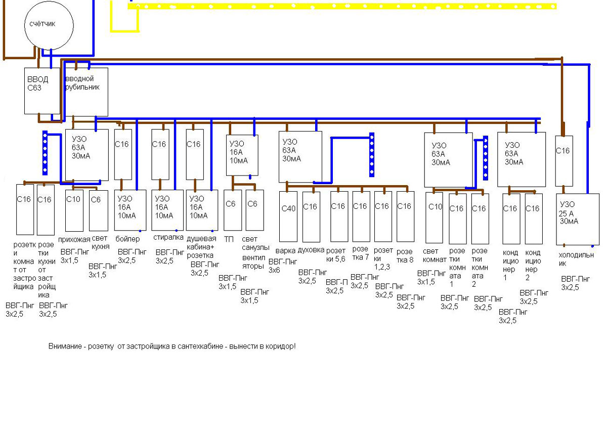

кондиционерам и освещению, имхо, ни каких узо не надо, оставьте типа А на стиральную машину и душевую кабину, типа АЦ на все розетки, можно еще противопожарное селективное на 300ма узо поставить перед вводным автоматом, ну а можно и не ставить. :)

jaja написал : кондиционерам и освещению, имхо, ни каких узо не надо,
с сайта Климат-Проф: http://www.climat-prof.ru/st82_podkl.html "Учитывая, что наружные блоки и вентиляторы кондиционеров работают в жестких условиях эксплуатации, требуется дополнительная мера защиты от поражения электрическим током. Таким устройством является устройство защитного отключения, которое реагирует на дифференциальную силу тока. " так что тут лучше перебдеть...
На свет в сантехкабине, где "мокрое место", УЗО хотелось бы поставить, ну пусть тогда уж для защиты техники и вообще будет узо и на свет в комнатах тоже :)
jaja написал : типа АЦ на все розетки
http://www.uzo.ru/modules.php?op=modload&name=lib&file=uzo0806 "Практически все персональные компьютеры, телевизоры, видеомагнитофоны имеют импульсные блоки питания, все последние модели электроинструмента, стиральных, швейных машин, бытовых кухонных электроприборов снабжены тиристорными регуляторами без разделительного трансформатора. Широко применяются различные светильники — торшеры, бра с тиристорными светорегуляторами. Это означает, что вероятность возникновения утечки пульсирующего постоянного тока, а, соответственно, и поражения человека значительно возросла, что и явилось основанием для внедрения в широкую практику УЗО типа «А». "
откуда-то ещё: "А в быту применяются приборы, которые искажают, выпрямляют синусоиду - стиральные машины, видео, компьютеры, аудио-техника - и в таких условиях УЗО типа АС резко теряет чувствительность, а значит - и способность надежно защищать человека от поражения током. В Германии было разработано УЗО типа А, которое реагирует также на пульсирующий (выпрямленный) ток. Оно дороже, чем УЗО типа АС, на 20-50%."
посему - лучше перебдеть и здесь тоже... Хотя очень печально, что ABB не делает УЗО типа А :( Видимо, придется искать среди Шнайдера и Сименса...

alenick написал : ечально, что ABB не делает УЗО типа А
ВДТ (узо) в серии System pro M compact * F 200, тип A * F 200, тип AP-R, A * F 200, селективный тип A
АВДТ (диф) в сериях изделий System pro M compact и System pro M * DS 941, 4,5 кА, типы AC и A, характеристики B-C * DS 951, 6 кА, типы AC и A, характеристики B-C * DS 971, 10 кА, типы AС и A, характеристики B-C * DS 200, 6 кА, тип A, характеристики B-C * DS 200 M, 10 кА, тип A, характеристики B-C

alenick написал : На свет в сантехкабине
сюда на свет - да! на кондиционеры - никчему это, вот поверьте наслово, как и тридцать три штуки узо типа а на всё остальное, лучше потратьте этиденьги на комфорт: на терморегуляторы, диммеры, датчики всякие.

На все розетки хочется УЗО в 30мА, чтобы защитить потом дитенышей, когда они будут пихать ножницы в розетки (муж так сделал в дестве, ага, теперь боится :) ) Думаю, лишние 3тр нас не разорят :) Зато будет удобно и максимально безопасно в данных условиях...
ЗЫ: на кондеи будет УЗО, и точка. Место его удаление не спасет, а раз установщики в один голос рекомендуют, значит, будет...

Извиняюсь, что долго не мог ответить - не работал и-нет. Схема выша с теми же ошибками (выбор УЗО по номинальному току), что и предыдущая, следовательно - вы не читаете посты! Провозился два часа - нарисовал вам нормальную схему. Схема не дешовая, но безопасная. Собирать сразу всё не обязательно - с покупкой приборов будете ставить и защиту (линии оставите обесточенными). Синие планки с белыми точками - нулевые шинки (изолированные). Желтая планка с белыми точками - шина заземления. На каждый автомат - одна линия. Успехов.

2dinamit007 с какой целью, на линиях: бойлер, стиралка, тп, холодильник... в общем везде где узо оказывается после автомата, так сделано?

dinamit007 написал : Извиняюсь, что долго не мог ответить - не работал и-нет.
во-первых, ОГРОМНОЕ спасибо! я настолько переполнена благодарностью за Вашу работу... просто нет слов! спасибо, правда!
Во-вторых, я в шоке от кол-ва автоматов :) В двухкомнатную квартиру столько... жуть какая :) Это ж вся стена в них будет! :) Я своих 22-х боялась, а тут... ухх! так делают? меня пугает не финансовый вопрос, а вообще целесообразность...
В-третьих, вопрос: зачем холодильник отдельно? И почему до вводного рубильника? (подозреваю, что чтобы иметь возможность вырубить всё, кроме него... но всё равно забавно как-то :))
