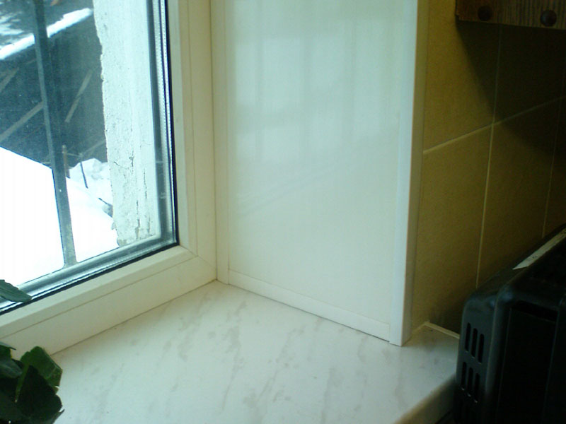

Что то не получается никак начать пользоваться клеевыми пистолетами. Сначала под влиянием момента купил Stayer на 60 Вт, поклеил, понравилось. Но где-то на пятом стержне стержень отказался пролезать в стволе. Решив, что не повезло с китайским инструментом, сильно не расстроился, но уже привык быстро приклеивать разные пластиковые уголки. От приятной работы с термоклеем отказываться не хотелось, поэтому решил купить профессиональную модель. Отыскал в магазине Metabo KE 3000 за довольно немаленькую сумму, начал пользоваться. За несколько дней извёл где то стержней пять, и тут опять то же самое: - стержень по каналу ствола не пролезает, клей из носика никак не выдавливается. Это моё невезение или просто не умею пользоваться клеевым пистолетом?
