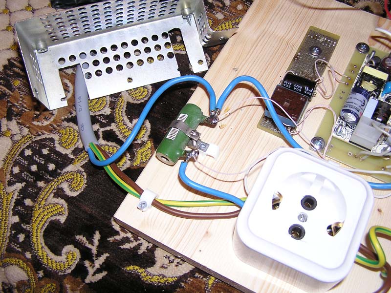

Выкладываю фотки.
Заодно подправил схему в первом посте - добавил ограничитель R2 = 1k, ато сгорел бы вход KSD нафиг... Впрочем с этим резистором тоже можно поигралься...
Устройство целиком, резистор 5 Ом, плата.
Вентилятор нужен т.к. резистор 5 Ом греется - меньше 5 Ом не нашлось, и больше размером не нашлось. Источник питания 5В, вентилятор 12В - крутится еле-еле, но помогает.

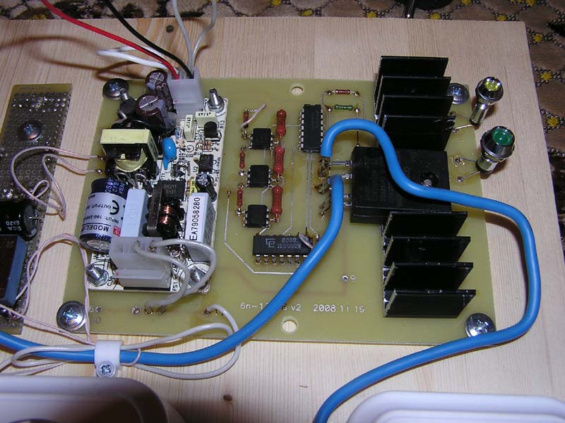

Действующая конструкция имхо технически нелепа. Вообще для начала спрошу - что там на 555-ках развязано?
А в целом - мы сделали управление одним устройством путем замыкания цепи другого устройства с помощью твердотельного реле. При этом резистор в цепи питания реле мы охлаждаем вентилятором, питаемым маломощным импульсным БП.
Если у нас есть импульсный БП, от него мы вполне можем закормить и цепь реле, влепив туда какой-либо "правильный" РЭС. Или я неправ?
А вообще если пошукать у друзей, то этот резистор вполне можно охлаждать пассивно. Это намного проще в конечном исполнении.
А импульсный источник питания вполне реально использовать от китайской зарядки, которых в количестве везде. Как вариант - из старых запасов, если то, что кормилось, оживлению не подлежит.
Int64 написал :
Взята готовая плата, разработанная и изготовленная изначально для ДРУГОЙ, но похожей цели: дистанционного управления включением в 220В оборудования, причем управление по схеме ИЛИ от трех РАЗНЫХ управляющих сигналов.
6-ногие - это 4n26 - оптопары. Медленные, но дешевые и сложноубиваемые.
555-ка (хотя там должна быть 74hc32) и 74ac04 - это ИЛИ и НЕ, соответственно.
Задача стояла именно такая - чтобы имелось 3 абсолютно гальванически не связанных входа. Один - включение командой "извне". Второй - "ручное" включение кнопкой на морде прибора, для этого необходим источник, который работает всегда, его отключает только тумблер "Сеть". Третий вход - довольно хитёр . Включившись по дистанционному или ручному сигналу - устройство инициализируется, и выдает на этот вход сигнал включения. Таким образом оно "защелкивается" во включенном состоянии, и для того чтобы его выключить, нужно подать две команды разным устройствам - самому и тому, что его дистанционно включает. Перестраховка от случайного выключения...
Желтая лампочка - типа "готов" (воткнут в розетку, но не подан сигнал включения", зеленая горит вместе с желтой - "работает". Хотя на самой KSD индикация тоже есть.
Здесь - используется лишь один вход, поэтому все навороты и гальваническая развязка - избыточны в принципе.
Int64 написал :
Все правильно. Вообще если если источник питания - наворотить можно хоть управление голосом
Дело в том, что источник питания - не нужен, если не нужны навороты. А в приведенной мною схеме и наворотов нет, и источника питания, как такового - нет, один намёк.
Если поставить резистор на 50 (кажется) Ватт, такой с сардельку размером - его вполне хватит. У меня просто под рукой не нашлось такого на нужный номинал. В принципе можно для использованного изготовить дополнительный теплоотвод в виде вставленного внутрь срержня, а на него - ребра в виде дисков, квадратиков.
Int64 написал :
Вообще использованный источник по сути и является внутренностью китайской зарядки... только лишен корпуса, и сделан довольно отлково и аккуратно, есть защита. Но для данного устройства его мощность избыточна - выдает он 1А 5В.
Вообще, как Вы могли заметить, резистор у меня там переменный... И я его могу легко уполовинить. А выделяемая мощность зависит от сопротивления в квадрате... Просто было уже лень экспериментировать, хватит ли напряжения для запуска схемы... если не хватает - надо подбирать R2 (уменьшать)...
2Мистер_Пэ Вы инженер-электронщик? Господи, вы где работаете? Только не обижайтесь, но видимо, вы серьезный теоретик сложных систем . Радиолюбительский опыт был?
У меня нет слов В мемориз, как говорят.
5 ом резистор дает дикое падение напряжения. Я уже не говорю о том чуде с кулером и импульсным БП!!!
Тема эта была давно поднята и я критиковал схему, где было падение напряжения на одном диоде! вольт и то сочли за много.

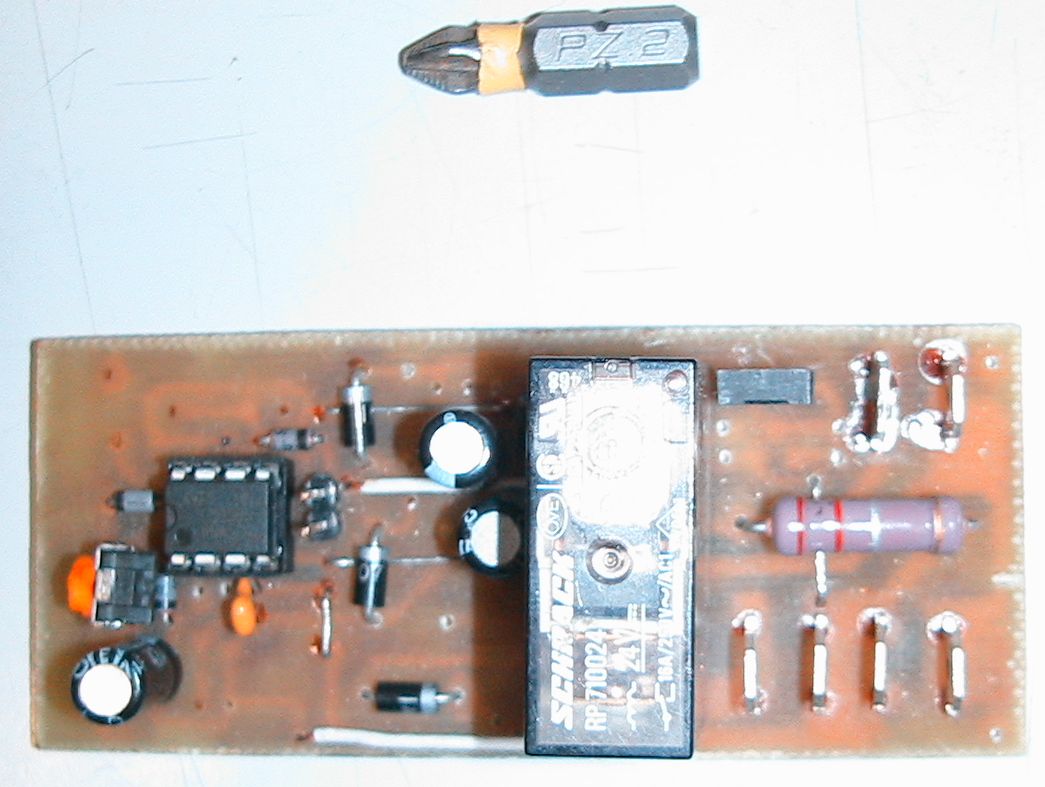

Схему я сделал, а вот выложить все готовое так руки и не дошли. Схем 2 одна на симисторе другая на реле электромеханическом. Дык у меня резистор на 0.22 Ом и усилитель на операционнике. И то это я счел сложным для повторяения. Думаю как бы сделать очень просто и еще комактнее чтобы рассеивало поменьше. Оптореле никак кстати у вас не защищено от импульсных помех? Там де двигатель киловатный и более у пылесосов.
Бита для сравнения.
Дикое по сравнению с чем? На каком токе?
При работе лобзиком GST135 - нагревается, но с вентилятором - порядок.
При работе с шлифмашинкой GSS 23AE - и грется не думает...
