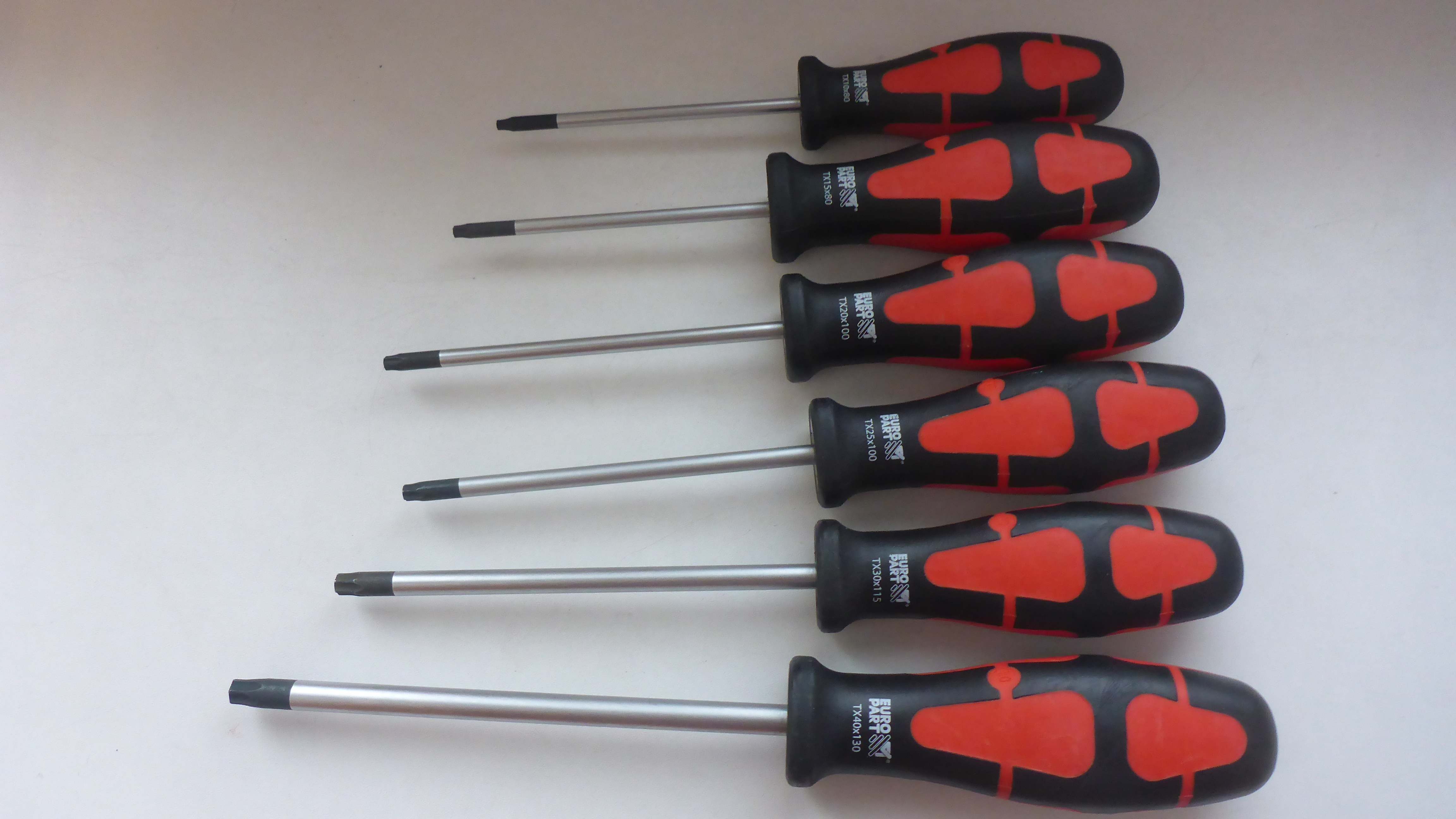

А те у кого всё в порядке пишут (авт. перевод) " Цитата из пояснительной записки: „ ... GmbH относится к ведущим группы TORX® производитель, какие производит с исключительной приверженности подлинной, высокое качество TORX® продукты. Благодаря их работе пользователи могут быть TORX® безопасно использовать профиль высочайшего качества и надежности.“ Другие просто указывают что Torx им не принадлежит и про себя подобного не пишут, а просто Torx Plus® Bit Set или Master Torx® & Torx Plus® Kit или употребляют Star и т.д.

Регистрация: 19.07.2013
Магадан
Сообщений: 9103
29.10.2017 в 13:58:18
Кстати, мало кто обратил внимание на это - см. "фотку". А это большой булыжник в "огород" WP и небольшой камень в сторону Wera, т.к. там вроде лазерная насечка, а не мех. способ использован.
