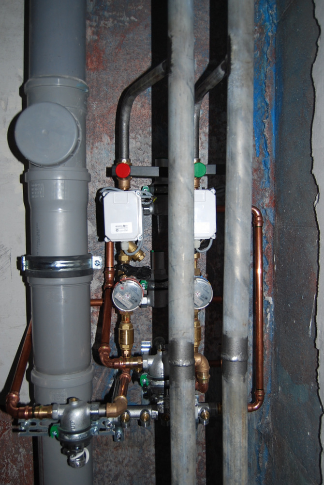

master.msk
master.msk
master.msk
Регистрация: 20.11.2008
Сообщений: 17576
16.07.2012 в 23:23:51
Еще о Гидролоке...Может и не важно, но тем не менее. Мотор может быть криво прикручен к крану. На фото (на горячей воде) кривоприкрученный Гидролок. Отвод приварен ровно.
