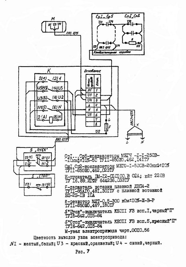

у меня плохо запускался двигатель, и я искал ему замену.... думал обмотки подгорели... нашел двигатель на ebay.de , около 300 евро .... по размерам такой же, лапы посадки те же... двух вариантов мощности... потом додумался заменить высохшие конденсаторы в станке, и нужность двигателя замены исчезла... крутит как новый... сейчас я продаю свой станок, в полном комплекте (с прижимным устройством, боковым столиком, и прочими причиндалами).
sanya1965 написал :
конечно.... раз есть конденсаторная коробка, то что в ней должно быть??? не зайцы же маринованные...
Вообще то конденсаторы бывают не только электролитические... Но и (на старых станках...) металлобумажные, которые не сохнут в принципе...
а-а-а-а, Вы об этом...
я покупал станок в начале 1990-х.... на нем указано "Могилевлифтмаш СССР"... в те годы мало думали о конденсаторах и какие кошернее... ставили что есть на складе... лишь бы в коробку влезло, и параметры обеспечить...

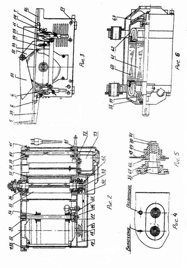

Всем привет! Надо заменить подшипник в эл. двигателе. Как снять его? Пробовал выкрутить оську, не получилось. Может оська выбивается или надо снимать стенку?
Попробуйте снять верхнюю плиту со стороны двигателя, может есть возможность выкрутить ось на которой подвешен двигатель. Я так понимаю ,что ось вворачивается в стенку, а с противоположной стороны контрица гайкой.
texnik6 написал:
Спасибо, сделал. Верхняя плита была снята раньше. Внимательно осмотрел, открутил гайку. Снял стопор, который стоит на оське и поворачивая право/лево вытянул ось. Заменил подшипник и поставил новый шкив. Старый приказал долго жить от удара и от времени наверно. Заказал в Могилеве, прислали.
