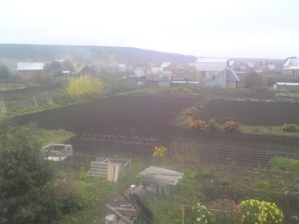

Был в отпуске. Как раз и пробовал окучивать. Разочаровался. Как думал не получилось. Поставить 4 фрезы - цепляет картошку. Расстояние между рядами 65-75 см. Поставил 2 фрезы - закапывается. Мне кажется и окучник в стандартной комплектации слишком низко висит и глубоко зарывается. В общем пока окучили руками. В мыслях - просверлить ещё одно отверстие - чтобы поднять окучник и сделать что-то навроде полольников - специально для рыхления и тяги окучника . Следующий этап копка картофеля. Буду искать и покупать ГЗ диаметром 400-450 мм и картофелекопатель.

Пока Вы тут дискутировали , картошечку я выкопал. Начал в 10-00 . Около часа настраивал картофелекопатель. Под злорадные взгляды соседей и коментарии супруги. Сначала МК закапывался, садился на редуктор и крутился на месте. Пришлось дополнительные отверстия сверлить - поднимать картофелекопатель. Делал фотки, но они остались в деревне у дочери в телефоне. Площадь около 4,5 соток. Выкопал до обеда. В принципе доволен. Конечно, приходилось подталкивать , иногда достаточно мощно. Но лопатой бы, да такую мелкую картошку , как в этом году, я бы и измучился и времени бы потратил уйму. Но поработать ещё есть над чем. Картофелекопатель мне кажется нужно ещё поднять немного и вкрутить регулировочный болт длинее на сцепке,т.к. МК идет под наклоном , и бензин отливает от краника. Начинаются перебои.
