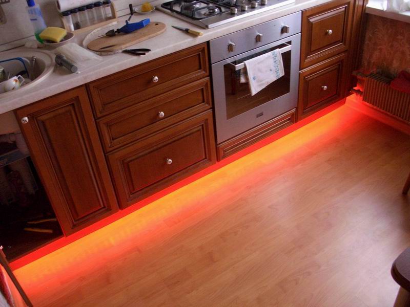

Так если у вас Т4, может вообще уйти от решения лампы? На какие-нибудь светодиодные штуки?... Не претендую на выпендрёж, но вот моё решение со светодиодной лентой, наример. Моется, не греется, меняется цвет и яркость...
S_CS написал :
Интересная идея? Как эта лента светит, по сравнению с лампами Т4. Как я понимаю, 4 лампы T4 длиной 569мм будут 20Вт*4шт=80вт.

На белом цвете - достаточно ярко, т.е. подсветка получается более чем декоративная (когда для теста кинул на карниз штор - освещало всю кухню)
У вас-то цели какие? Декоративные, или именно, чтобы освещало? Я, может быть, тему читал невнимательно, мне показалось, что декоративные... потому и предложил.
Лента звалась 5050 или иногда SMD5050.

Цели декоративные, но над лентой будет еще матовое стекло (чтобы внутрянку скрыть), на стекле какой-нибудь "натюрморт", а сверху еще прозрачное стекло по которому ходить. Соответсвенно: чем ярче - тем лучше...
Так а чего вы тогда огород городите? -- сейчас много чего интересного есть, кроме простых лампочек. Тем более, если в пол - а если сгорит? И менять - разбирать потом?
Если в пол и на жёсткое крепление - посмотрите тут
светодиодные линейки. Несколько полосок - рядом будут отлично светить и, я думаю, на расстоянии сантиметра 3-5 ваш натюрморт будет отлично подсвечен
Ещё где-то мне попадались светодиодные панели (но не могу найти) - это плоская штука, матрица из светодиодов - как раз в точности для ваших целей.
Линейки 100% не вариант: 1) плохо светит (уже есть 2 шт. на кухне); 2) цена несоизмеримо больше по сравнению с лампами; 3) светодиоды тоже перегорают (опять же есть опыт).
