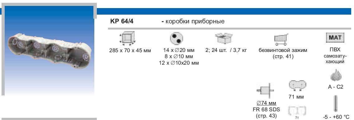

Во темка,собирался розетки соединять шлейфом и подрозетники закупил глубокие и спланировал всё,оказывается нельзя,ум в раскаряку,сколько людей столько и мнений

А глубокие подрозетники хороши как раз не для шлейфа, а для выполнения соединений с помощью гильз, клеммников и т.п. Иначе вы проделаете лишнюю работу по долблению стены, оставив глубокие подрозетники наполовину пустыми.

То же прислушиваюсь к их мнению и считаю профессионалами,а подрозетники глубокие в пеноблоки не сложно продолбить и на свет буду использовать клемники,хочу постараться обойтись без распределительных коробок

Да нет мнительности,боюсь ошибиться,делаю для себя.Решил: с щитка приходит кабель на первую розетку,потом на вторую,третью,четвёртую,соединяюсь клеммами розеток.Розетки Шнайдер Уника,прошу профиссионалов высказаться

Johnny написал :
Anton 44, а если в комнате, скажем, 6 блоков по 3-4 розетки, то как быть?
Элементарно! Метод Фёдорова! Дарю человечеству бесплатно! По три скрутки в одной розеточной коробке делать можно конечно, но упихать всё это хозяйство в коробку глубиной 40 мм - надо ещё постараться. А если провода 2,5 мм2 - практически невозможно. Покупаем глубокие коробки, получается лучше, но мучений больше.... И совесть гложет, пилит...." есть выход проще - думай, думай! ". Результат простой до ужаса и надёжный, как по ПУЭ. Эффективен только от трёх розеток в рамке. Берём классический вариант - 3 розетки. Подготавливаем коробки под розетки - 3 штуки. Собираем их блок и убираем внутренние перемычки. Входной кабель ВВГ 3Х2,5 (п, нг, LS, FRLS) заводим в среднюю розетку минимальной длины 15 см. Разделываем кабель на 3 жилы, как учит ПУЭ, наружную изоляцию убираем до начала входа в коробку. Просовываем в соседние коробки по одному проводу. В результате у нас получилось в каждой коробке по одному проводу. Эта коробка и будет распредкоробкой определённого потенциала (фаза или ноль или земля). Мы с этой коробки в соседние укладываем провода для соответствующих розеток. Количество проводов резко увеличивается, но их объём в коробке несоизимеримо мал по сравнению с тремя скрутками в одной коробке. Я так делаю уже 3 года... или больше и, иногда, такой метод меня сильно выручает при ограниченных объемах кабеля. Кстати, контакты варю, и при этом длину скрутки позволяю себе уменьшить до 3 см. На отказы никто не жаловался.
