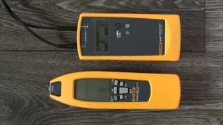

А не сталкивались с поиском проводки им в железобетонных стенах?
В панельках -да. В монолите не доводилось пока.
krserv написал:
Мне нужно изучить методики поиска, и попробовать на NF-820,
Мануал на 6818 в свободном доступе. Подробный и толковый. Но вряд-ли подойдет к "нояфе"...
krserv написал:
то NF-820 либо молчит, либо фонит везде.
При поиске обрыва нужно что бы арматура была соединена с "массой" прибора. В грунте нужно иметь хорошее заземление. Сам прибор должен иметь достаточную мощность передатчика. А с этим у приборов для витой пары откровенно плохо.
Да 6818 - "цифра", а не аналог...

krserv написал:
В панельках достоверно трасы находит?
Да.
dokar написал:
подробней откоменнтировал эти самые исключения .
Свежая отделка - даже хуже, чем отсутствие металлосвязи с арматурой панелей...
Попытки работать на "полную петлю" в панельке = звон во всём помещении. С "короткой петлёй" (на КЗ двух жил кабеля) и реальной "землей" (арматура панелей) - 2-3 см точность трассировки. Работа на "луч" с экраном (обрыв или "пустой" конец) заметно снижает точность. Настоятельно рекомендуется второй генератор (в особенности экранированные шнурки теплого пола).
Однако если вы обладаете тонким музыкальным слухом (с этим у меня - "ниочень") и природной "чуйкой" (тут, у меня, хоть отбавляй) аналогового "ЛИС"а (он довольно мощный по сигналу) - будет вполне достаточно...
Это - танец с бубном!

AKI, железо приборы вытягивают до 100 мм,а вот провод под напряжением у всех
моделей до 5 килорублей только 50 мм.

Был Бош ПРО - не справился, был Скил аналогично. Есть MS6812, но тоже
не нравится. Таким не пользовался ,
если заявленная глубина соответствует действительности, то интересно. У такого заявлено 75 мм ,
но пока не добрался.

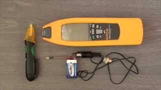

Мне надо купить детектор проводки и арматуры для домашнего использования.
Искать проводку и арматуру в квартире в панельном доме. В кабель-каналах в плитах, в стяжке, в неглубоких штрабах в стенах.
Последний раз, например, хотели повесить у родителей в квартире новую люстру и не смогли. Люстра вешается не на крюк, а крепится к пластине, которую надо закрепить на потолке. Как проводка проходит по потолку, и где сверлить отверстия под крепеж пластины, чтобы не воткнуться в проводку - не знаем. Потолок не натяжной, оштукатуренный. Единственное, что точно известно, что проводка алюминиевая и она не в штукатурке и не в штрабе по потолку, а где-то глубже.
Посоветуйте, пожалуйста, более-менее качественные и точные модели, которые можно купить в пределах 5000 рублей.
Или нет таких сейчас в природе, и чтобы что-то более-менее точное и качественное купить, надо увеличивать бюджет покупки?

Alice,
то, что вы хотите за 5тыр - нет в природе
нужно иметь в наличии несколько разных детекторов и уметь ими пользоваться
зы. потолок сверлИте, но аккуратно - в плитах перекрытия есть полости, куда вы после 3...5 сек бурения перфоратором и попадете; несколько дюбелей пластиковых хватит для навешивания любой люстры
никакой кабель не заденете, поскольку там и кабеля-то нет, только провода

Детекторы Бош четко показывают и арматуру - точность 1-2см, и провод - точность 2-3см, если не сильно глубоко и не позади арматурной сетки
BV написал:
Какие-нибудь конкретные модели можете порекомендовать?

Вполне рабочая лошадка Bosch GMS 120. Разумеется, новый (или аналоги) я бы покупать не стал. БУ-шный, где ни будь поискал. Как раз в ваш бюджет можно уложиться.
Регистрация: 17.10.2012 Кемерово Сообщений: 1869
Alice написал:
к сожалению, да.. плюс к этому надо умение работать с прибором, т.е. нужна практика и навык - без этого никак. Опыт и практика пользователя - бОльшая часть успеха. Это я к тому, что купив приборчик, надо будет потратить прилично время на то, чтобы научиться с ним работать. Иначе просто потраченные деньги..
У меня в личном пользовании есть трассоискатель "Лис-М плюс" не сильно дорогая машинка, но специфичная.. они все такие. Если понимаешь, что и как он показывает, то здорово выручает. Хотя иногда и он не помогает.. такое тоже бывает..
Ixtim написал:
Пользовался "Лисом" (старенький, модельку точно не помню) - вполне приличный прибор. Трассу в грунте нашел.
Alice написал:
Не, оно звенело возле проводки. Но с большим радиусом, сантиметров в 15-20. А надо было точней, например, когда вешали полки.
Нужно найти центр этого радиуса по уровню сигнала.
