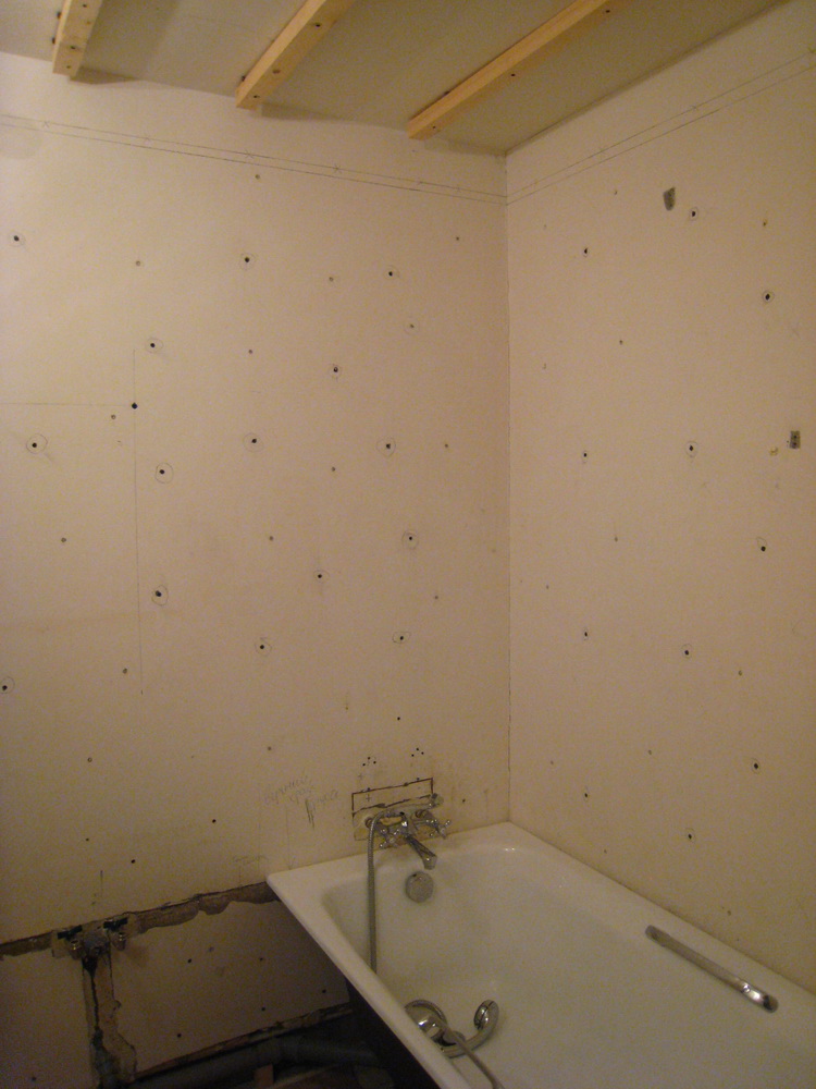

Кстати, я тут подумал про сетку..... Уж не ЛОХанулся ли я. :swoon Вы какую имели в виду? Метеллическую или капроновую?

Дуськин написал : капроновую
будет достаточно. все зависит как сделать. тех. условия так сказать...

Вот такую я взял

Дуськин написал : Зацените
..супер. Так и надо

2masters Александр, гребёнки 6х6 для выравнивания клея будет достаточно? Я купил такую

Дуськин написал : гребёнки 6х6
если клей хороший например ветонит, сопро и поверхность идеально ровная-да. если похуже то лучше 10мм.
Дуськин написал : Я купил такую
именно такую и надо.

masters написал : если клей хороший например ветонит, сопро
Я же писал выше - "Юнис-плюс"
masters написал : и поверхность идеально ровная-да
Ну уж поверхность Вы видите - ацеидные плиты. :)
Будет, как я и говорил, бетоноконтакт. Потом сетка, которую Вы порекомедовали, и клей с плиткой.

Дуськин написал : ацеидные плиты.
и всё же.... хорошо промойте их с щелочью...

BV написал : хорошо промойте их с щелочью
Т.е. по-народному - слабым раствором соды? Или что-то еще есть? Какова процедура?

Ну вот решил выложить продолжение. Закончил укрепление стен и установку ванны.

Дуськин написал : Или что-то еще есть?
Кальцинированная сода. Жесткая щётка. Пошкурить очень грубой шкуркой.
Стальные балки под ванной будут ржаветь - помещение влажное. Будет грязь. И ИМХО, сифон неглубокий....
