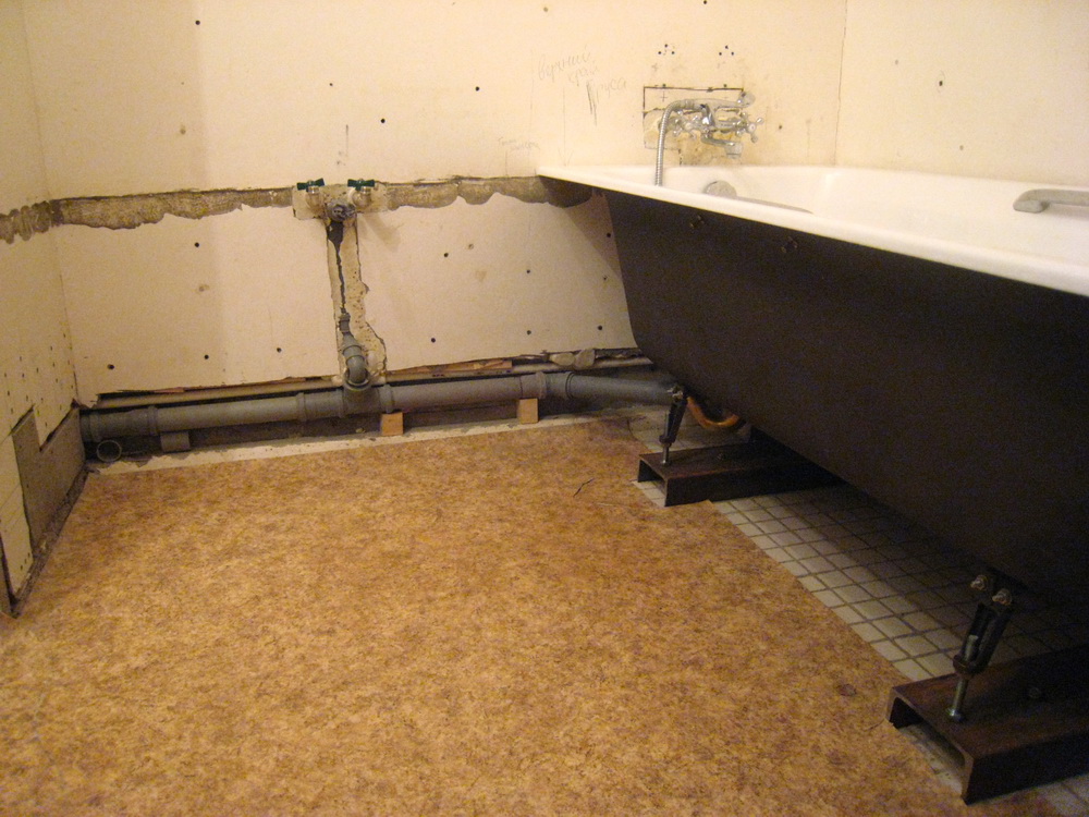

BV написал : Кальцинированная сода. Жесткая щётка. Пошкурить очень грубой шкуркой
Ок. Неужели шкурить надо даже перед бетоноконтактом? Он же к стеклу пристает?
BV написал : Стальные балки под ванной будут ржаветь - помещение влажное. Будет грязь
ИМХО, чтобы швеллер проржавел и сгнил, не один десяток лет пройдет.
BV написал : И ИМХО, сифон неглубокий....
Нормальный. Может просто с этого ракурса плохо видно. Вода уходит влет. Канализацией не воняет, значит уровень воды в отстойнике нормально перекрывает.

2Дуськин участок от уголка 45 до сифона надо без уклона. для этого поднять весь прямой участок или вместо 45 гр вставить 3 шт по 15гр. увеличить надо гидрозатвор. не воняет канальей сейчас только потому что весь уклон маленький. сделаете нормальный будет срывать и быстро пересыхать.и да и зачем так ванна высоко? выше стандартной высоты можно установить с помощью чуть бОльших болтов. швеллер -не гуд. ванна будет закладываться? в таком случае купите пластиковый сифон-этот буде сложно чистить. а чистить придется часто, если не увеличите уклон.

masters написал : участок от уголка 45 до сифона надо без уклона. для этого поднять весь прямой участок или вместо 45 гр вставить 3 шт по 15гр. увеличить надо гидрозатвор. не воняет канальей сейчас только потому что весь уклон маленький.
Так было почти пять лет. Все текло нормально, не воняло, не срывало. Я просто оставил все на томже уровне.
masters написал : и да и зачем так ванна высоко?
Пришлось поднять этот именно из-за того, что канализация лежит так, что 55см высоты, как при старой ванне дно "Делафона" оказалось ниже уровня. А поднимать на 5 см (сейчас верхний уровень 60см) на бОльшие болты, и тем более на их полную длину я не решился. Уж лучше пусть будет подставка 6 см и высота болта 4 см. Лучше устойчивость.
masters написал : ванна будет закладываться?
Этим экраном длиной 1700мм.

2Дуськин вижу Вы все знаете:) да и экран съемный. так что все получится. p/s: если не ошибаюсь у этих экранов каркас- обычный деревянный брусок. обработайте его чем нибудь от воды.

Дуськин написал : Неужели шкурить надо даже перед бетоноконтактом?
Ну хуже точно не будет :) И не шкурить, а так.... зашершавить стены...
Дуськин написал : ИМХО, чтобы швеллер проржавел и сгнил, не один десяток лет пройдет.
Конечно. Я про грязь и ржавые потеки.... Хотя-бы покрыть его преобразователем. Если у вас будет открывающийся экран, то место под ванной с швеллером неудобно использовать. Я бы сделал открывающимся - хотя бы с окнами для контроля.... может стык с ванной потечь... и будет там болото и логово размножения комаров :)
Зачем, не понял? Только чтобы увеличить глубину сифона?
masters написал : этот буде сложно чистить.
Не согласен. Этот как раз легко чистится мощной струей воды и меньше засоряется.
Дуськин написал : Канализацией не воняет, значит уровень воды в отстойнике нормально перекрывает.
Пока .. не воняет... уедете на пару дней и пересохнет.... Померяйте, какая у него высота ВОДЯНОГО ЗАТВОРА (именно затвора)? Должно быть >= 60мм

2BV чтоб увеличить гидрозатвор можно даже этот участок сделать с уклоном вниз или ровно. и не надо будет ванну задирать.

Дуськин написал : А поднимать на 5 см (сейчас верхний уровень 60см) на бОльшие болты, и тем более на их полную длину я не решился.
А болты вертикально идут?
Дуськин написал : Этим экраном длиной 1700мм.
ИМХО, швеллеры я бы убрал. Может быть надеть на болты отрезки полдюймовой трубы + шайбы? => увеличить устойчивость ... но тогда сложно с регулировкой - подбирать шайбами....

BV написал : отрезки полдюймовой трубы + шайбы?
есть длинные гайки. можно накрутить шт 2. они как раз по 3 см

masters написал : этот участок сделать с уклоном вниз
Вот это бы я не стал делать - на таком участке будут расти отложения....
Дуськин написал : Уж лучше пусть будет подставка 6 см и высота болта 4 см. Лучше устойчивость.
Может подставки отлить в виде широких конусов из ремсостава (прочный, и быстро схватывается) с вмурованной стальной пластиной сверху? Тогда под ванну можете кучу тазиков напихать :) и ничто мешать не будет

BV написал : на таком участке будут расти отложения..
ничего там расти не будет -рядом более низкий сифон. к тому ж разбирается вместе с сифоном. а вобщем мера вынужденая т.к иначе ванну ставить на 60-65 , и гидрозатвор маленький. при установке ванной есть простое правило: верхняя точка лежака совпадает с нижней точкой ванны. и соединяйте как хотите. кстати и нормальные пластиковые сифоны так и расчитаны.

masters написал : если не ошибаюсь у этих экранов каркас- обычный деревянный брусок
каркас - влагостойкая ДСП (пишут, что Германия) двери - влагостокая МДФ (пишут, что Финляндия)
BV написал : А болты вертикально идут?
Да.
BV написал : болты отрезки полдюймовой трубы + шайбы? => увеличить устойчивость ... но тогда сложно с регулировкой - подбирать шайбами
BV написал : есть длинные гайки. можно накрутить шт 2. они как раз по 3 см
Вот тут я как раз голову и ломал. Я и втулки думал использовать, и удлинители где с двух сторон разная резьба (левая/правая).
BV написал : Может подставки отлить в виде широких конусов из ремсостава
Я уже и литье (болванки заказывал, но не успели сделать к сроку. Отменил заказ. Короче, остановился на швеллере. Ребята, давайте остановимся на этом и не будем дальше развивать. Ок?

Как назло низ экрана мешает. Уже проверил пока к ремонту готовился. Максимальный тазик - 15см высотой.
masters написал : к тому ж разбирается вместе с сифоном. а вобщем мера вынужденая
Вот и я о том же.
BV написал : не шкурить, а так.... зашершавить стены...
Дык они и так шершавые, полосками ребристыми. Я вот сейчас только что их отмыл, так по ним даже рукой не проведешь. Чувчтвуется чистота и шершавость.
