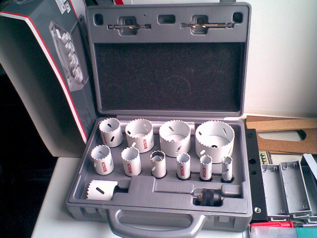

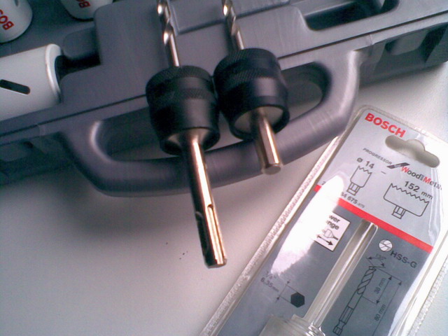

В общем стоит задача сделать 4 отверстия (ну и на будушие поделки для дома чтоб жива осталась) в фасадном аллюминиевом профиле под чашки петли 35мм. Как выше и писали, Wilpu на каждом углу и по демократической цене, относительно других конечно, как они себя показали со временем? Тут вот какая математика: Wilpu мелкий зуб в ближайшем маге стоит 552рэ, крупный зуб 509рэ. Но без переходника, а он около 850рэ (ZE4А Wilpu). Bosch hss-co 2608584626 стоит 821рэ и уже имеет какое то посадочное. Еще надо наверное какая то охлаждающая жидкость ( есть WD-40, подойдет)??? Что брать на этот десяток отверстий? И "по зубам"... по стали и прочим твердым металлам вроде не планирую работать, а вот с деревом приходится, выбирать с крупным зубом??? И еще такой вопрос, т.к. виденные мной эти коронки и переходники висят в зале в блистере, не понял, у переходника можно менять вылет центрующего сверла? т.к. сами понимаете, профиль то всего 20мм, нам повредить противоположную стенку и сквозное не нужно.

вот тут можно наверное еще взять наборы коронок HITACHI.
китай, но для дома и со скидкой
я купил. не вилпу конечно (есть 3 коронки), но и цена совершенно другая.
самый дешевый там из 6 или 7 коронок стоит 1800.
после засверливания коронки центрирующее сверло можно, в принципе, снять.
masana, что то не нашел я там, только арт. 752176 за 2698 по остаткам на 20 марта...

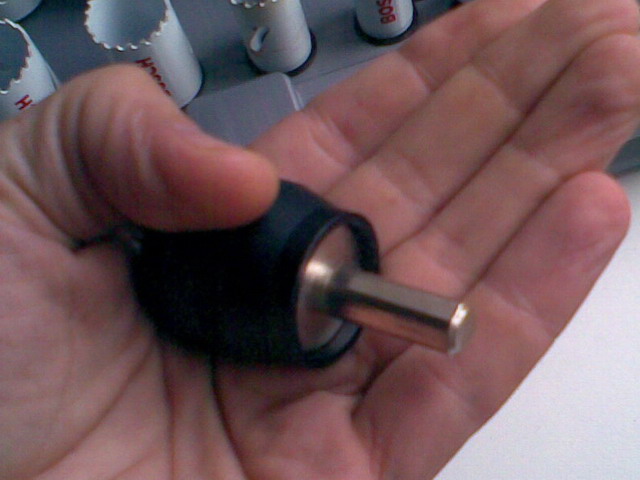

У ваших Wilpu можно сделать вылет сверла на условно 5мм от плоскости зубьев? Иначе оно упрется в противоположную сторону рамки фасада.
maslenkin написал : masana, что то не нашел я там, только арт. 752176 за 2698 по остаткам на 20 марта...
у хитачи сверло торчит на 1 см, у вилпу на 2. подрезать хвостовик болгаркой и ей же запилить грань под винт.
если сделаете кондуктор - можете сверло вообще снять
